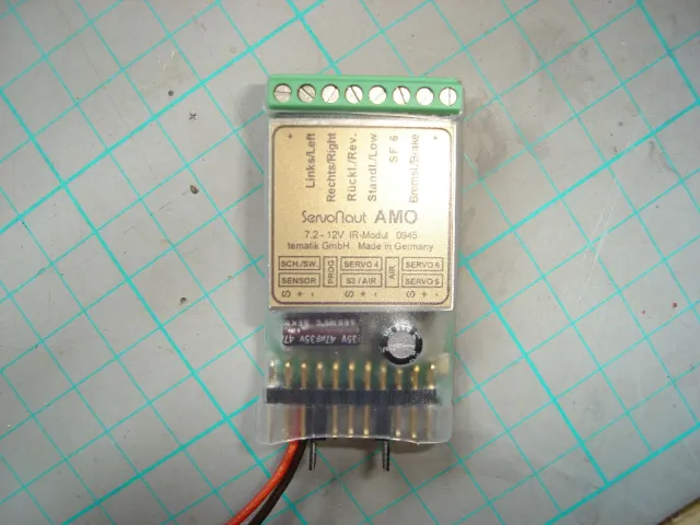

    Dann zum AMO ich versteh den Aufbau der Anschlüße nicht so ganz hab mal Bilder gemacht:
    was bedeutet am unteren Rand unten das S +- das 3 mal draufsteht?

  • Mahlzeit Achim!
    Also wenn ich das richtig deute dann hast du deine Servos am AMO falsch angeschlossen....
    Die Kennzeichnung ist flach also musst du deine Servos auch flach einstecken.
    Die Bezeichnung S+- kennzeichnet die Polarität der Anschlüsse.
    S = Signal (meist gelbes Kabel) + = Pluspol (Rotes Kabel) - = Minuspol (Schwarzes oder Braunes Kabel)
    Wenn du nun die Stecker richtig einsteckst sollte es laufen ....genau kenne ich mich aber dem AMO-Baustein auch nicht aus...

  • Hallo Achim,
    Ich versuch mal zu helfen :D .
    Wie Alex schon gesagt hat, sind alle Servostecker falsch.
    Die müssen flach eingesteckt werden.
    Dann MUSST du unbedingt an dem Thor das Rote Kabel aus dem Secker rausmachen und isolieren, sonst jagst du das AMO in die Luft!!!!
    Die Anleitung klingt eigentlich relativ "kompliziert" ist sie aber eigentlich nicht. Ich machs immer so: Einfach die Anleitung Satz für Satz lesen und wortwörtlich umsetzen, und das eigene Hirn ausschalten ;) , dann funktioniert das schon.

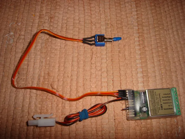

  • N´abend,
    Heute hab ich meine Mulde das erstemal über das AMO gekippt. Hat wunderbar funktioniert. Geht auch sehr gut wenn die Diode nicht unter der Sattelkupplung sitzt, also von der Übertragung Diode zu Diode meine ich.
    Dann wollt ich noch wissen was es mit den schwarzen Käppchen über den Kontakten des AMO´s genau auf sich hat? Ich meine rausgelesen zu haben das es mit der Empfangsqualität zu tun hat. Ah das AIR4 hat auch so eine Kappe
    Hab ein Bild gemacht:
    Beim AMO liegt auch ein Schalter bei. Was für eine Funktion hat er genau? Da das AMO ja auch ausschaltet wenn ich den M20+ ausschalte. Ist es trozdem ein seperater Ein/Aus Schalter für das AMO?

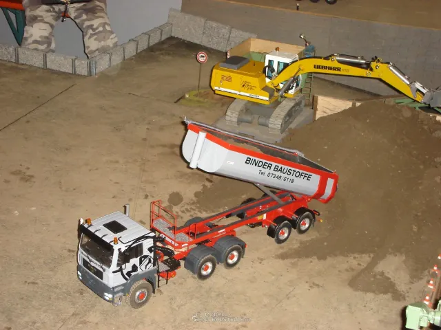

    Gestern war ja wieder Fahrtag in Moosbeuren. Hab mal ein paar Bilder von meinem Zug in Aktion gemacht.
    Funktioniert hat diesmal alles, bis auf die Beleuchtung am Auflieger da ist wahrscheinlich eine Platine defekt :(
