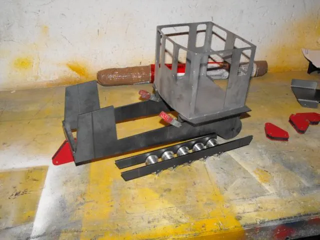

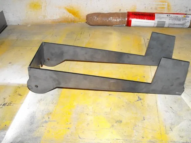

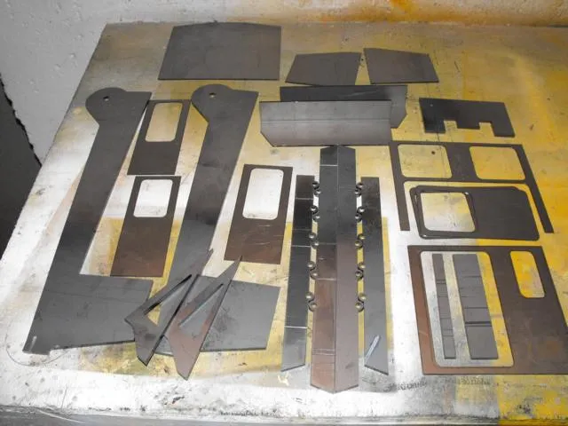

      Hallo Zusammen,
      habe ja nun lange nichts von mir hören lassen und möchte euch nun mein neues Modell vorstellen.
      es handel sich dabei um eine russische raupe wie sie im tagebau eingesetzt wurde,hier einige technische daten.
      länge 5490 mm
      breite 3220 mm
      höhe 3100 mm gewicht ca. 17 tonen ca. 160 ps.
      Schildbreite ca 3200 mm,als besonderheit gab es diese raupe auch mit anlassmotor

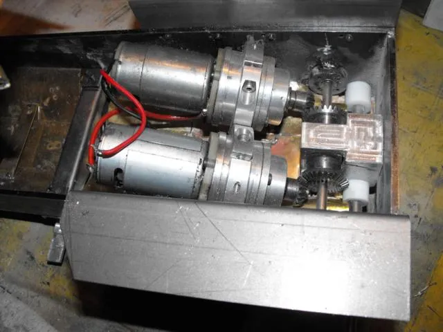

      habe einige zeit damit verbracht das gerät zuzeichnen um mir dann die teile lasern zulassen,als antrieb kommen meine bewährten getriebe rein aber mit bruhsless motoren und lipo - akkus (habe ich zur zeit in der pr drin und bin zufrieden)
      frage ist noch ob mit hydraulik oder seilwinde für die planiereinrichtung.
      werde euch aber auf den laufenden halten
      mfg wolle1

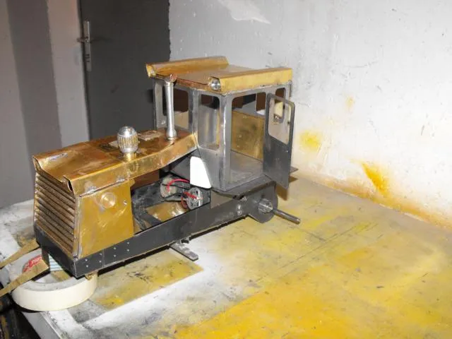

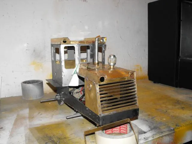

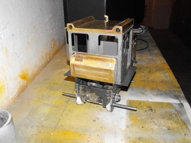

      hallo zusammen,
      wollte euch nun mal den neusten stand meines neuen projektes zeigen ,fahrwerke sind soweit fertig bis auf kleinigkeiten die karosse nimmt nun auch langsam form an,antrieb sind soweit fertig.
      solch exoten wie wir sie bauen sind ja relativ selten und die meisten von euch erfreuen sich des umbaus des spielzeug von stahl
      selber zeichnen ,planen und dann bauen macht doch weit mehr spaß , weil es dabei auch um die lösung von problemen geht und nicht nur ein einfacher nachbau.
      mfg wolle1
