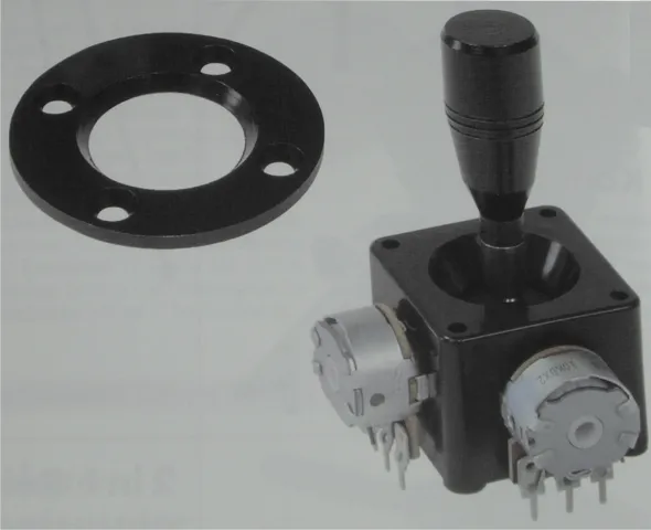

Hi
Bei mir gibts diesen,
Analog Joystick Miniatur Metall
Technische Daten:
10kOhm Poti von Alps +-10% Toleranz
LxBxH 40x40x30 ohne Knüppel
Stückpreis 34.-€
Bei Abnahme von 2, Stückpreis 31.-€ plus Porto Lieferbar inerhalb 2 Tage
Gruß Amadeus
Hi Kapitano,
sieht gut aus! Hat der eine hohle Achse, durch die man ggfs Kabel von Eigenbauknüppeln durchführen kann.
Sven
