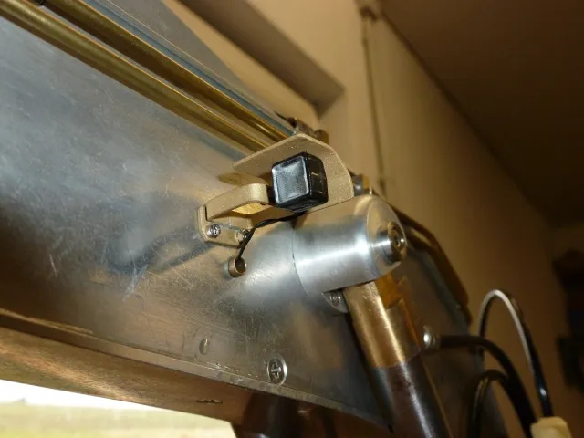

  • Hallo Stephan,
    :W: die sehen gans super aus!
    Ist da eine led drin?
    Geben sie viel licht?
    Grüsse ,Charlotte

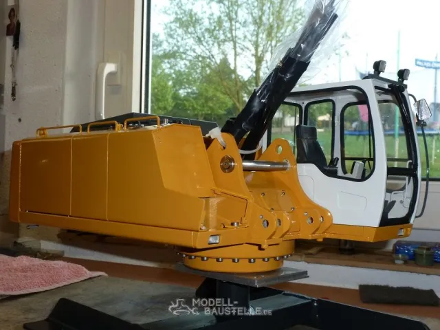

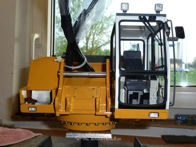

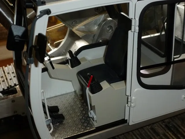

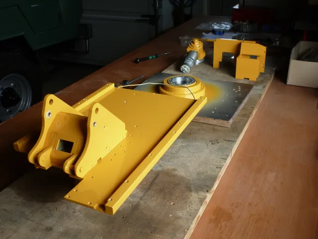

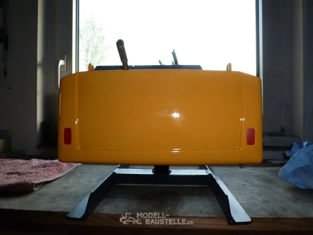

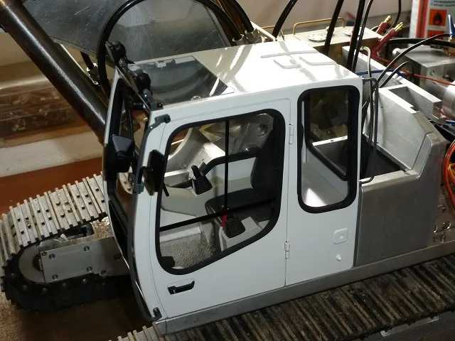

  • Hallo Leute
    Habe diese Woche endlich mal angefangen zu lackieren.
    Alles Originaltöne von Mipa PUR Acryl 2K Lack.....
    lackiert mit SATA Minijet HVLP 3 mit 1,0mm Düse...
    Die Kabine habe ich heute mal Komplett montiert und
    die Scheiben eingebaut! Was ne scheiss Arbeit mit den Fenstergummis.... ;-
    Ich lasse mal Bilder sprechen....
    Gruss Stefan

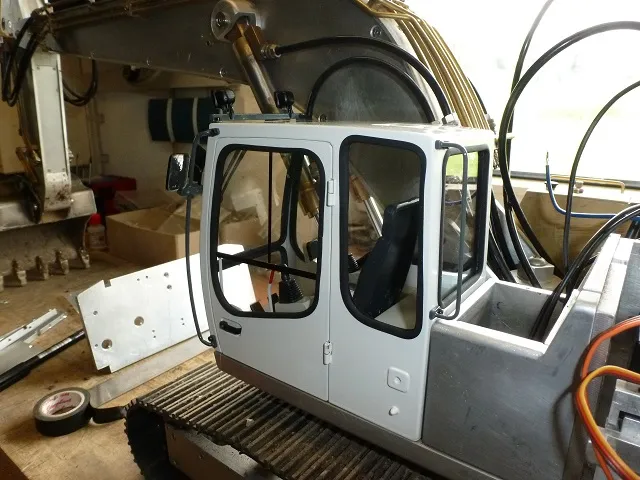

  • Hallo Stefan,
    :W: , das hast du schön gemacht die cabine,und die lackier arbeit.
    Ich habe mich auch die fenster gummi besteld,und bekommen,das wird noch eine anforderung,wenn ich deine worten lese,aber slimmer als die ketten kann das nicht sein :D
    Macht so weiter,das wird eine schöne Bagger. :meinung:
    Grüsse,Charlotte.

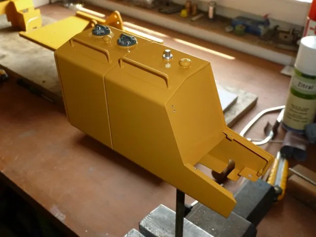

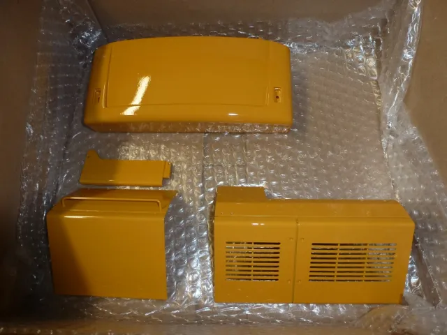

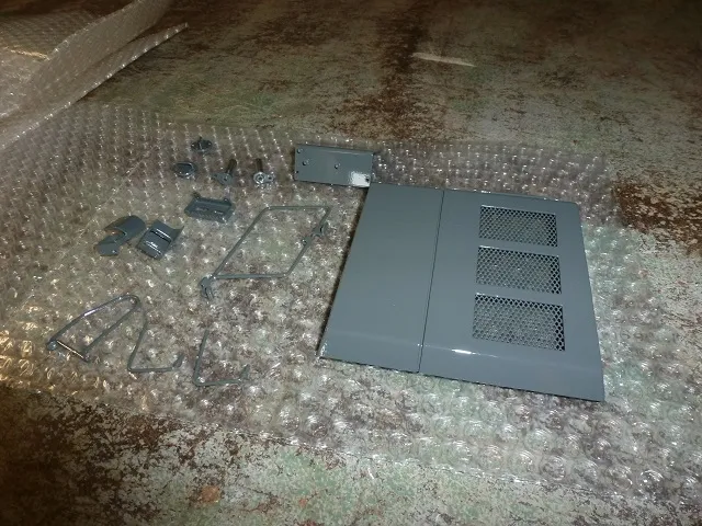

  • @Charlotte und Martin...
    Danke für euer Lob... Das spornt natürlich weiter an....
    Gestern habe ich die Restlichen Teile vom Oberwagen lackiert.
    An der Drehbühne war nur noch das A-Lager montiert. Sonst alles
    einzeln lackiert. Man was ne Arbeit.... Strahlen, Reinigen und dann lacken....
    Der OW war eigentlich vom lackieren her der Auwendigste Teile mit der Kabine.
    Der Arm und das Laufwerk sind dagegen denke ich ein klacks.
    Hier nochmal ein Nachschlag an Fotos:
    Jetzt freue ich mal auf zusammenbauen. Habe heute schon mal ein wenig angefangen, klappte
    aber nicht so ganz wegen der Kopfschmerzen von heute Nacht... :ironie:
    Gruss Stefan

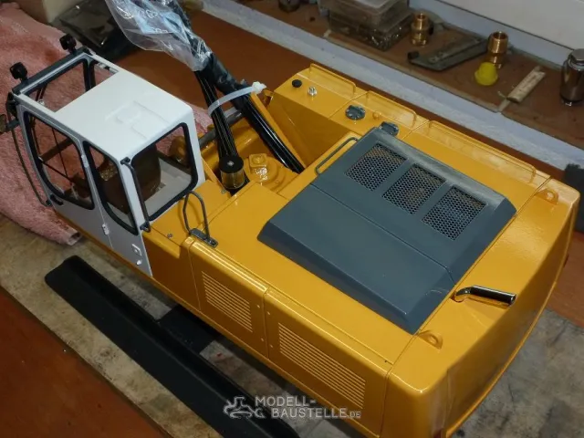

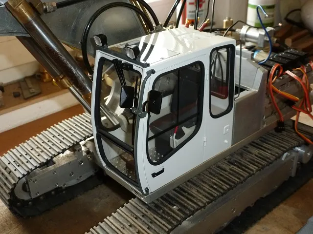

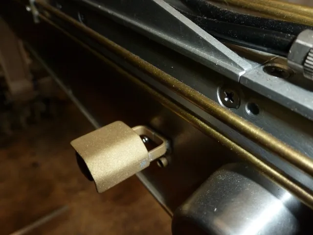

  • Hallo Leute
    So, der Oberwagen ist soweit fertig montiert!!!
    Hydraulik ist komplett neu verschlaucht.
    Elektrik ist auch vorbereitet mit LED und Antriebsleitungen.
    Der Rest kommt später wenn ich am Arm lackieren bin.
    Wenn jemnd fragt wegen dem Untergestell, das ist für mein Baggerschiff..... -Deee
    Ne, im ernst das ist ein Montageständer. Habe Ihn mir kurzfristig gebaut, da er die
    Montage erleichtert hat.
    Hier mal Bilder....
    So, jetzt seid Ihr mal dran.....
    Gruss Stefan
  • :W::gern:
    Hallo Stefan,
    Sehr schöne farb arbeit hast du gemacht,das wird ein schöne bagger.
    Grüsse,Charlotte
