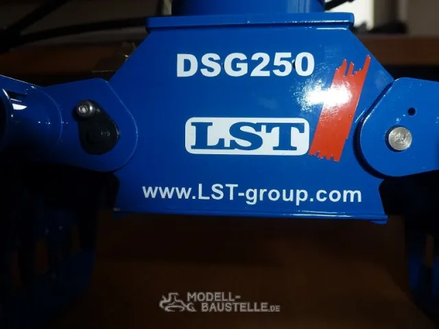

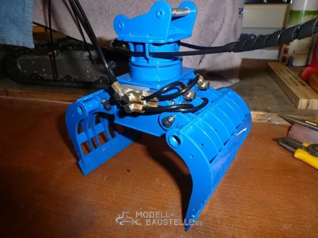

Hallo Leute
Gestern habe ich den Sortiergreifer soweit fertig montiert.
Er ist mit 2K Acryllacklack lackiet worden.
Farbton ist RAL 5005 signalblau.
Werde mich die Tage noch mit meinem Grafiker zusammen setzen
und einen Aufkleberbogen fertigen lassen.

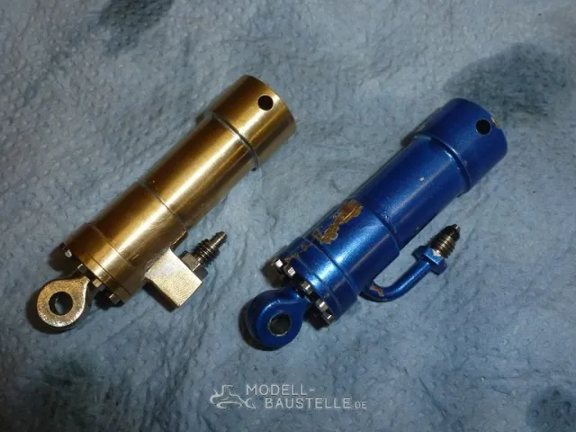

U.a sind die Zylinder überarbeitet worden da die Premacon Lösung mit den
Stumpf eingelöteten Rohren undicht war.
Des weiteren habe ich die Hydraulikanschlüsse der beiden Zylinder (hinten) geändert so das
die von Premacon vorgesehene Schlauchbrücke jetzt weg ist, und in den Verteiler ein zusätzliches
Anschlussgewinde M3 gebohrt wo der übriggebliebene Schwenknippel jetzt verbaut ist.
Aber seht selbst:
Gruss Stefan

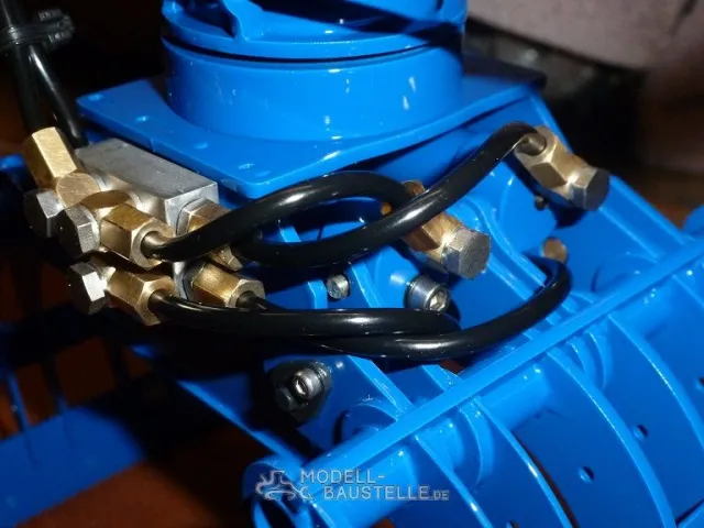

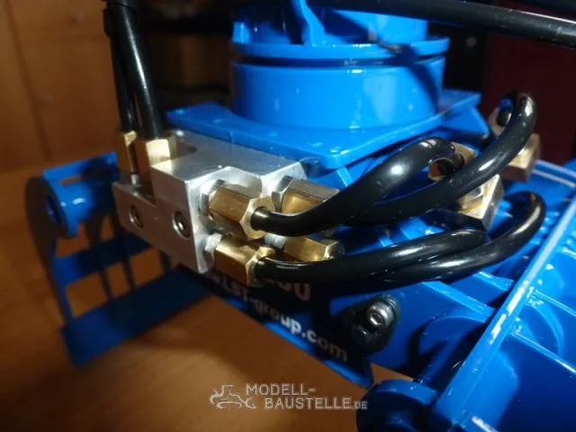

Gestern wurde der Greifer ausgiebig getestet und dabei stelle sich heraus
das alle Schwenkverschraubungen undicht sind und schwitzen.
Die geraden Nippel habe ich alle mit Loctite 542 eingeklebt.
Die Schwenknippel hatte der Vorbesitzer geklebt und überall waren Kleberreste zu sehen.
Da mir das nicht gefallen hatte wurden nur die Aluringe verbaut.
Bei der suche warum die Schwenknippel nicht dicht stellte sich heraus
das teilweise die Gewinde schief geschnitten wurden ab Hersteller.
Ich habe mich jetzt entschlossen alles auf gerade Einschraubnippel
umzubauen und diese zu verkleben.

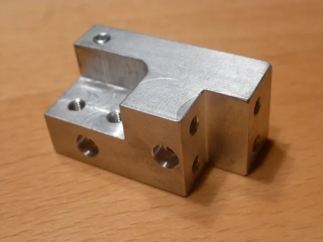

Heute ist der neue Ölverteiler schon mal fertig geworden.
Wenn ich es schaffe mache ich morgen noch 2 Winkelstücke für die
Zylinderanschlüsse am Zylinderboden.
Hier mal ein Bild vom neuen Ölverteiler:
Die Hilfsbohrungen sind alle mit M3x3mm VA Madenschrauben verschlossen.
Gruss Stefan

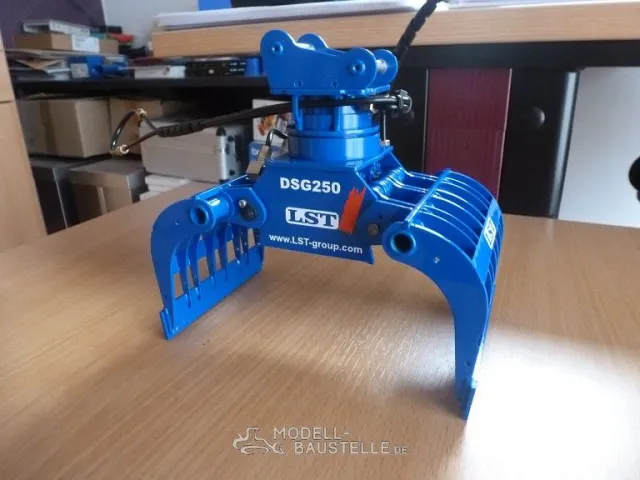

Hier mal aktuelle Bilder vom Sortiergreifer. Er ist jetzt
100% dicht mit dem neuen Ölverteiler.
Die Aufkleber sind alle geplottet von meinen Bekannten
der Grafiker ist. Auf Wunsch können
weitere erstellt werden.

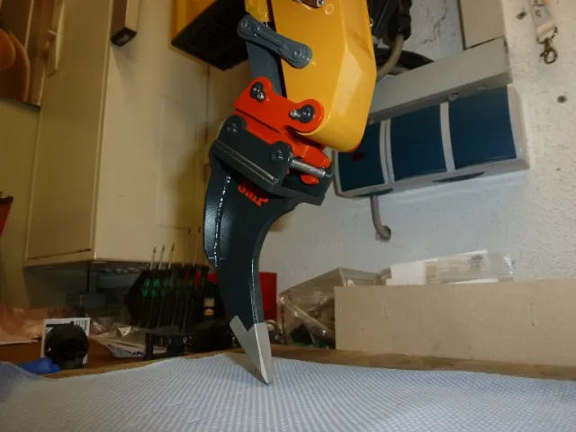

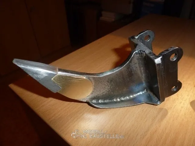

Des weiteren habe ich begonnen einen Reisszahn zu bauen..
Reisszahn nach SMP Vorbild.![]()
Bild:
Gruss Stefan

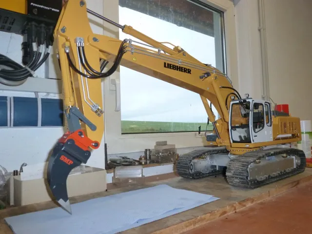

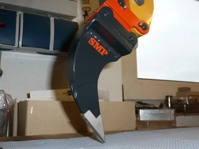

Hallo Leute
So, habe gestern den Reisszahn (Schwedenstahl) gesandstrahlt und heute lackiert.
Der Aufkleber ist wie immer geplottet....
Hier mal Bilders....![]()
Jetzt wirds aber mal Zeit das das Fahrwerk mal fertig wird....
Gruss Stefan

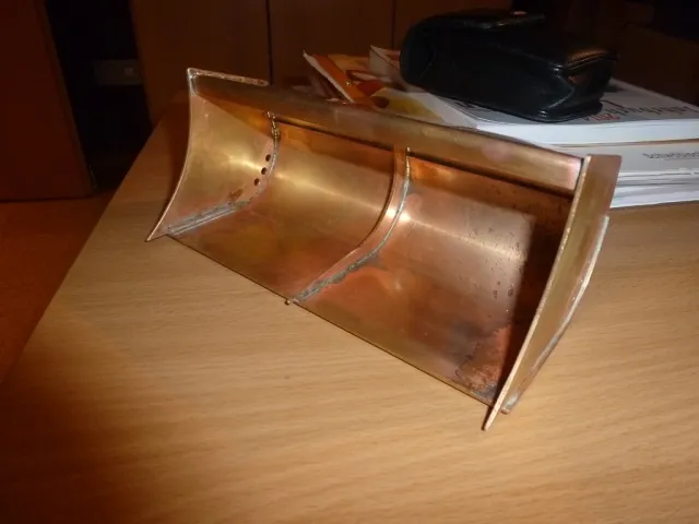

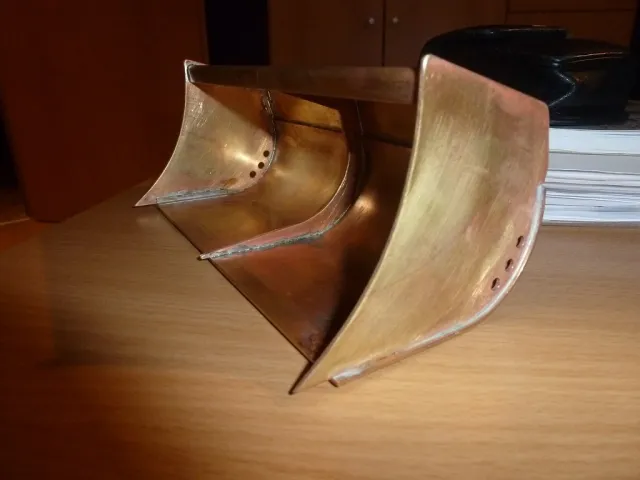

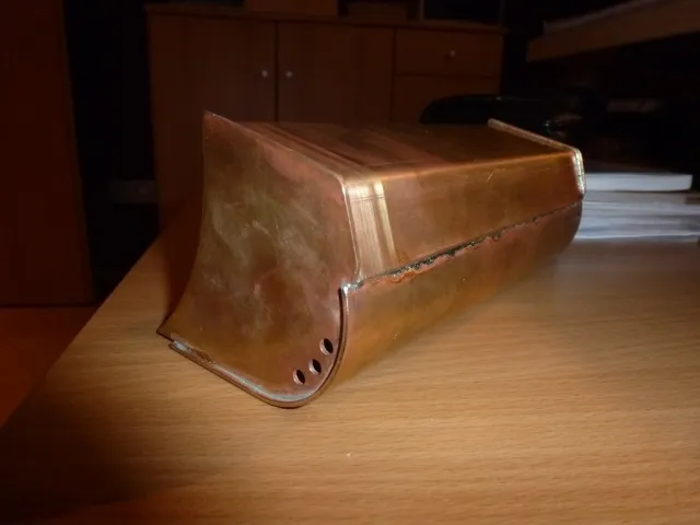

So, gestern hatte ich nochmal den ganzen Tag Zeit (
an meine Frau) und habe begonnen einen Grabenräumlöffel zu bauen....
Vorbild ist ein Lehnhoff Löffel mit der breitesten Schnittbreite von 2400mm also im Modell 170mm....
Er besteht aus 1,5mm Messingblech. Die Schneide wird aus 20x3mm Blankstahl morgen gefräst.
Hier mal die ersten Bilder...![]()
Und was meint Ihr...???
Gruss Stefan
Hallo Stefan,
Schön das die hydrauliek jetzt gut arbeitet.
Neue löffel sieht gut aus !
Liebe Grüsse,Charlotte. ![]()
