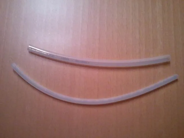

Bei uns in der Firma müssten wir davon haben,was wir an unseren Anlagen für die Festozylinder benötigen.Ich werde schauen.
Liebherr 954C Litronic
Danke
ThomasWir haben auch einiges an Festo Schläuchen bei uns in der Firma... Leider nur die bleuen Innenkalibrierten und die silbernen aussenkalibrierten.
Der Transparente müsste auch PUN heissen von Festo.
Danke nochmals....

Hallo Stefan!
Hier mal dein Schlauch! 1x 6mm und 1 x 8mm ca. 150mm !
@ Thomas...
Super! 8mm Hab ich selbst da.
Der 6er ist TOP! Schreib mir mal eine PN. Was du von mir bekommst usw...@Ralf

Schlauch ist OK!
