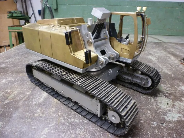

    Werde versuchen diese Woche mal die Bleche (1,5mm V2A) für den Tank
    auszusägen und Anschweissstücke in M5 und 1/8 drehen mit Innengewinde.

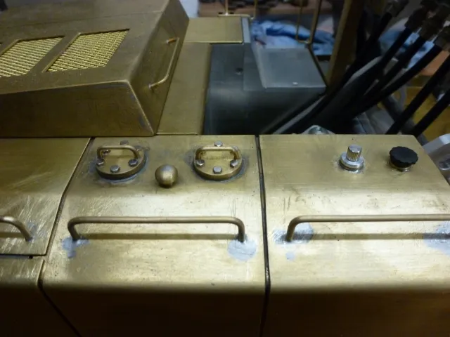

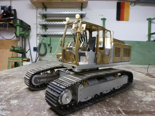

    Was haltet Ihr von den Kabinendetails? Spiegel, Türgriffe etc.?
    Gruss Stefan
  • Was haltet Ihr von den Kabinendetails? Spiegel, Türgriffe etc.?
    Hi Stefan,
    na was soll man davon halten? Tip Top!!! :genauso: Dein Modell ist einfach nur super! :respekt: Die Arbeitsscheinwerfer dürften ein klein bisschen kleiner sein, ist aber nur mein persönlicher Geschmack. Ich hoffe, das ich mal in den Genuß komme und mir den in natura ansehen darf. :D
    Alexander :hand:

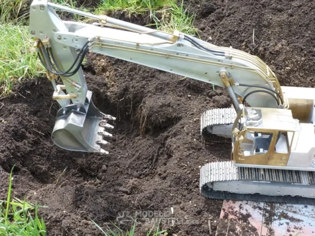

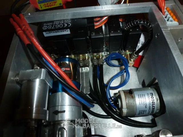

  • Hallo Leute

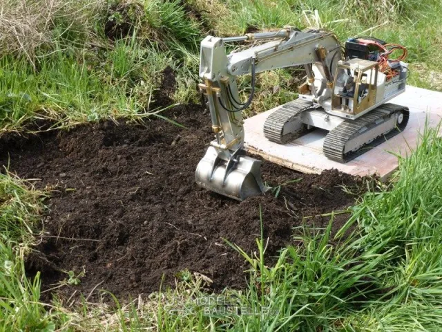

    Am Samstag habe ich das erste mal nach fast 3 Jahren Bauzeit
    die Hydraulik in Betrieb genommen :W:
    Die ersten Test verliefen sehr erfolreich bis auf 2 kleine Lecks.
    Eins davon befindet sich an der Rohrbrücke der Hubzylinder, das andere
    an einem Anschlussnippel, also nichts schlimmes.
    Habe meine MC-22 so programmiert das ich die Load Sensing Funktion wie
    Frank von Fumotec habe. Das heisst wenn alle Steuerventile in Nullstellung
    sind öffnet ein weiteres Ventil welches das Öl Drucklos zurück in den Tank fliessen
    lässt.
    Hier mal ein Video (Sehr schlechte Qualität da ich nur 16kb upload habe)
    http://www.myvideo.de/watch/8507746/…s_Modell_1_14_5
    Hier noch ein paar Bilder von heute Mittag an meiner Baugrube.
    Die Laufzeit lässt aber mit einem fast platten 3,4Ah Bleiakku zu wünschen übrig....
    Den neuen Akkupack muss ich erst noch löten....
    Bilder anklicken zur Grossdarstellung.....
    Ich hoffe euch gefällt was Ihr da seht...
    Gruss Stefan

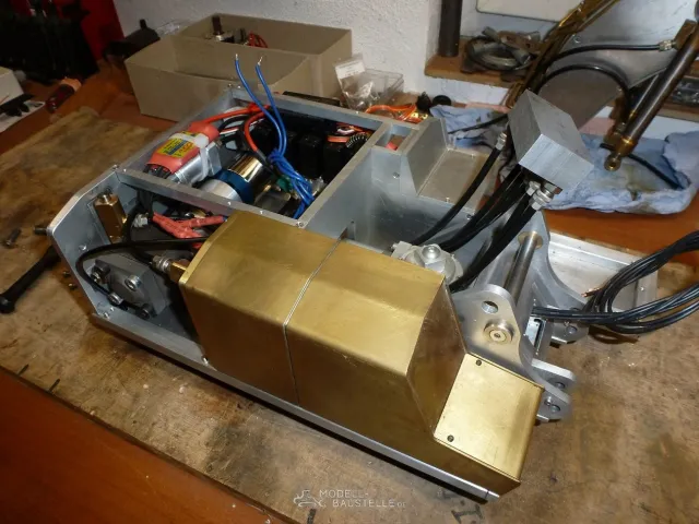

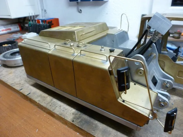

  • Hallo Leute
    Hier ging es seit April auch mal wieder weiter!!!
    Der Winter ist bei mir Modellbauzeit da im Frühjahr, Sommer andere Arbeiten
    erledigt werden müssen....

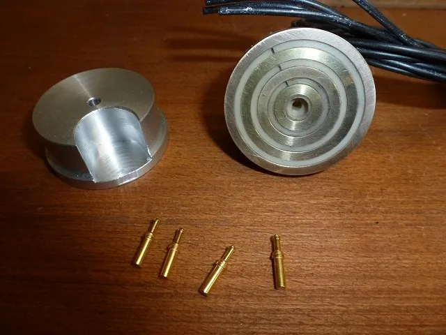

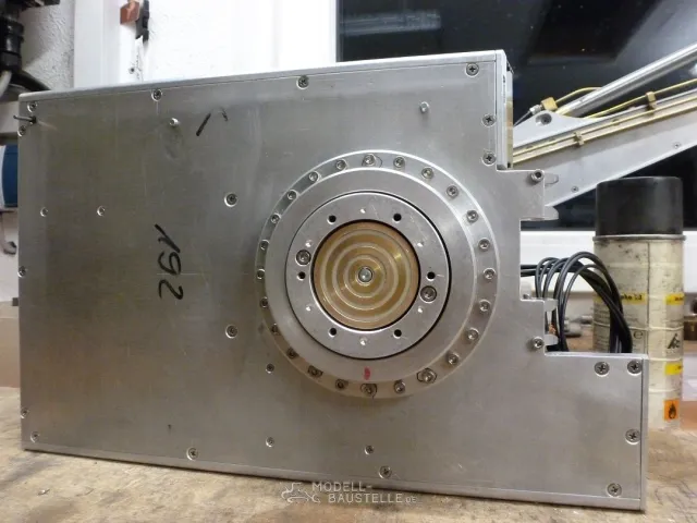

    Habe das A-Lager jetzt komplett fertig. Es wurde noch eine Öffnung im vorderen Bereich angebracht
    um die Leitungen der Drehdurchführung zu verlegen.
    Die Bolzen wurden fertiggestellt und an der Grundplatte ein Radius angefräst damit die Schläuche nicht schaben.

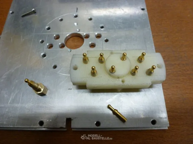

    Die Drehdurchführung ist auch fertig und funktioniert einwandfrei.
    Die Federkontakte sind laut Datenblatt mit 10A belastbar und je Schleifring werden 2 eingesetzt um Störungen zu vermeiden.
    Hier mal ein paar Bilder!
    Die Federkonatkte wurden in Aufnahmen eingelötet,
    wo direkt Leitungen angeschlossen werden können.

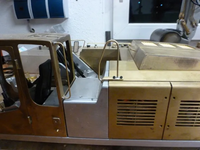

    Hier mal eine Übersicht vom Oberwagen.
    Und was meint Ihr?
    Gruss Stefan

    Die Schleifringdurchführung hat 4 Ringe.
    +/-/ Impuls Regler 1+2 Kettenlaufwerk.
    BEC wird extern vom CTI Modul bereitgestellt.
    Der + vom Regler muss ja abklemmt werden. wie sieht das mit den beiden Minus vom
    Regler aus? Müssen beide Minus gebrückt werden oder Reicht am Regler dann nur
    die Impulsleitung?
    Gruss Stefan
