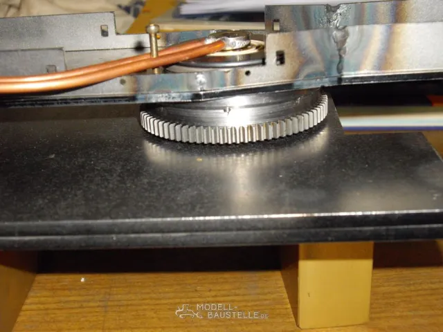

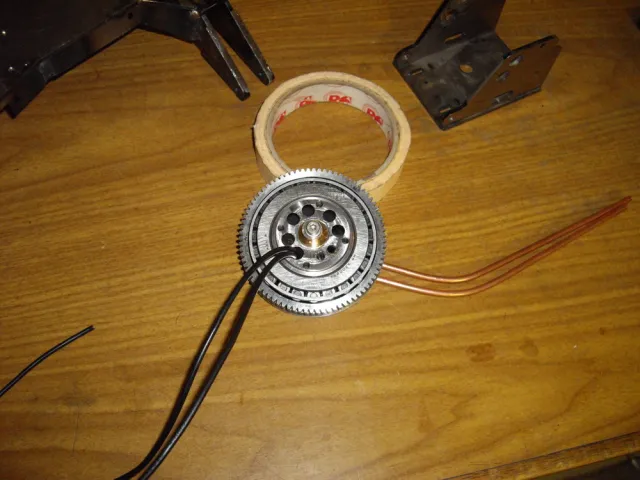

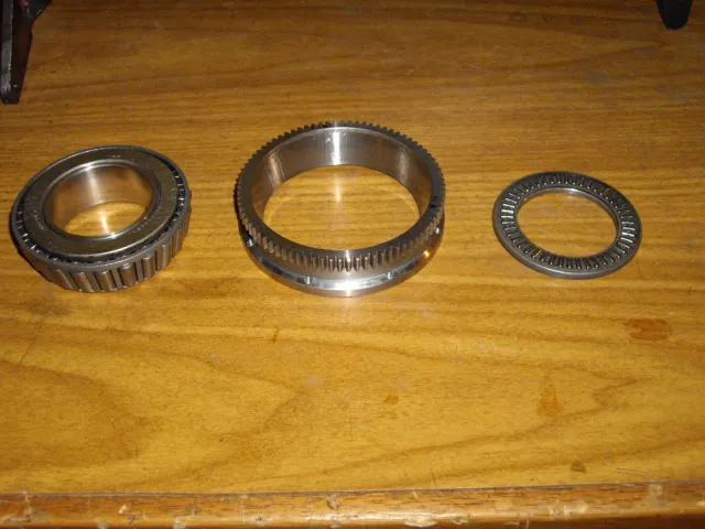

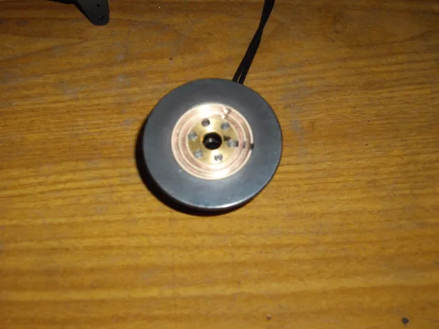

      der erste Drehkranz mit Strom und Öldurchführung ist fertig, es fehlt nur die Schleifer zur Stromabnahme.

      der Drehkranz ist erste Sahne :W: :staunen:
      Gruaß Harte
      Der mit da Kubiksau :staunen:
    • Spezialist
      • 3. Februar 2010 um 17:20
      • #71
      Nicht schlecht Bernd.wie ist den das ganze aufgebaut mit abdichten und so??Erklär mal ein bisschen!! :gut:
      • 3. Februar 2010 um 20:13
      • #72
      Fürs Öl gibt es 2 Kammern die mit Balsilringen abgedichtet wurde.

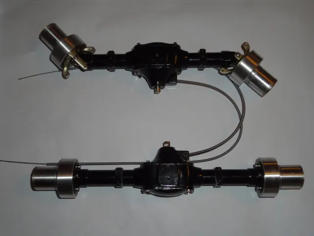

      Gestern war wohl AFV Tag bei mir :D
      Unteranderem kamen die Achsen für die Bagger....
      Tom, saubere Arbeit... -D

      Haben die Achsen ein Sondermaß???
      Die sehen ganz schön Breit aus...
      Und auch noch Sperrbar... ihr habts vor... :gut::genauso:
      Gruß Alex :Top:
      • 7. Februar 2010 um 18:19
      • #76
      Hallo Alex ,
      ja die Achsen haben ein sondermass.
      Mit Sperre was sonst :D

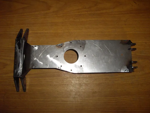

      Heute sind die Steuerventile gekommen, jetzt wird es langsam ernst, alle Bauteile müssen im Oberwagen möglichst platzsparend eingeteilt werden.
