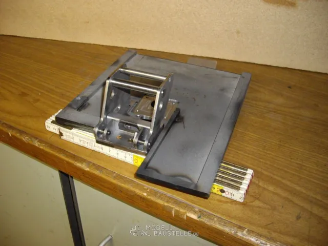

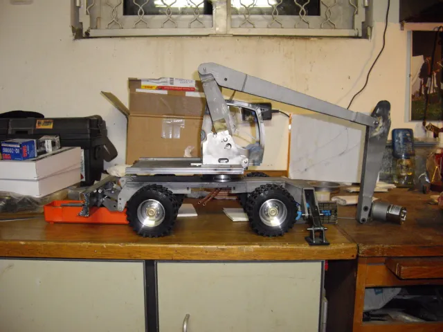

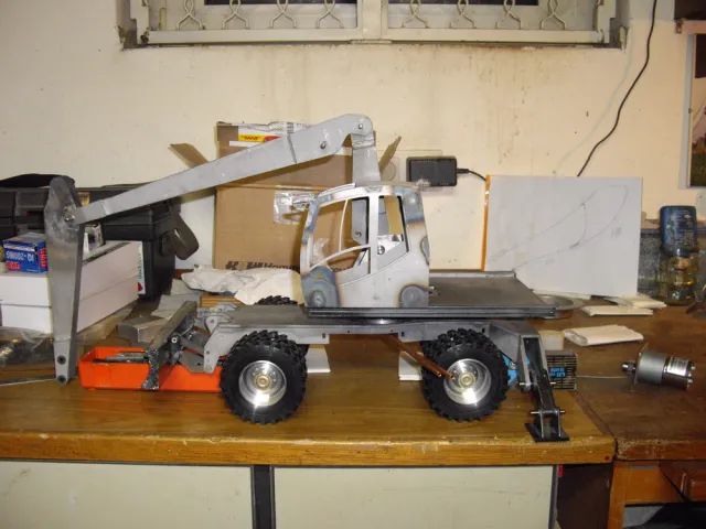

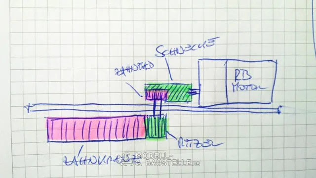

Hallo ,
genau so sieht es aus, wir wollen mit der Festferrohrung etwas Platz einsparen.
Mit Rohr lassen sich einfach engere Radien biegen, außerdem bekommen wir durch die Verrohrung mehr Öl.
Da wir statt Nippel einzuschrauben direckt das Rohr ins Ventil Löten, so können wir jetzt mini Ventile benutzen und bekommen trotzdem ordentlich Öl durch.
