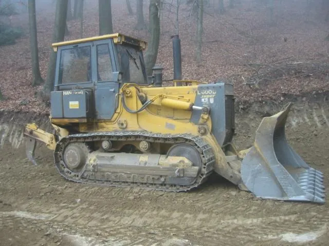

      Hallo, möchte hier mal mein Projekt vorstellen: Hanomag L600d super im Maßstab 1:12 und so orginalgetreu wie möglich!!!
      Mir gefallen die "alten Maschinen" einfach.
      Habe schon fast alles im CAD gezeichnet und werde in ca. 2 Wochen
      mit dem Bau loslegen..
      Hier mal ein Bild:

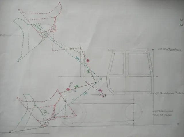

      Also habe ich die meisten Maße aus den Fotos genommen und auf mein Maßstab umgerechnet. Letzte Woche hab ich glücklicherweise ne still gelegte L600c gefunden, die stimmen größtenteils überein.
      Hier hab ich noch ein paar Daten vom Orginal: 10,8l Hubraum, 153Ps, 2m³ Schaufel, Vmax=10,3km/h
      Hier hab ich mal mit meinen Maßen die Kinematik überprüft (ich hoffe man kann was erkennen!!)
      Gruß Thilo

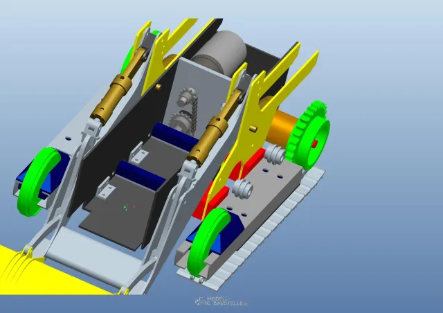

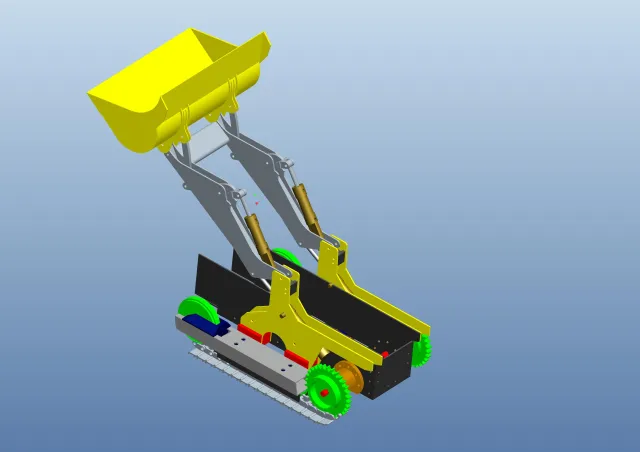

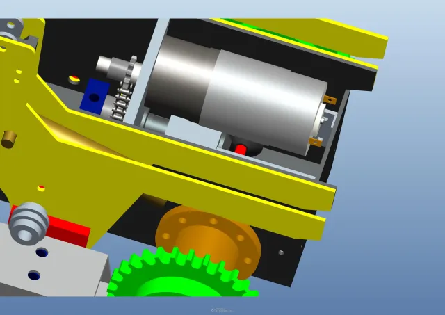

      Der Bau ist schon voll im Gang. Hier erst mal Schnappschüsse von meinem CAD-Modell (is noch nich ganz fertig..)
      Werd später noch die bisher gefertigten Teile fotografieren..

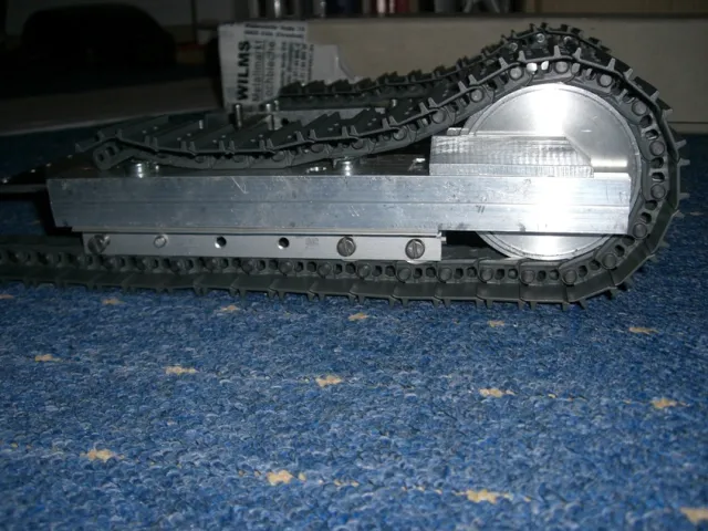

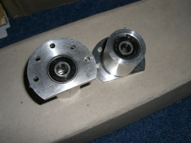

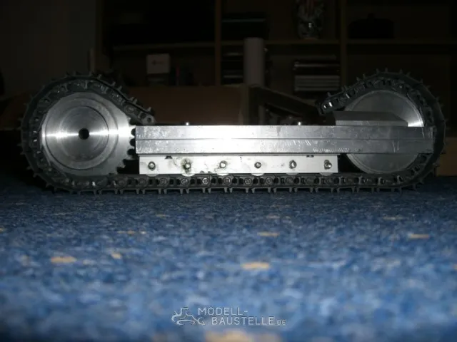

      Erstes Foto: Die beidenTurasflansche mit Lager und Seegerring..
      Zweites Foto: Komplettes Laufwerk, die Rollen sind noch provisorisch drangesteckt, aber die bewegliche Leitradführung ist schon zu erkennen!
      Weitere werd ich bei Gelegenheit rein stellen..

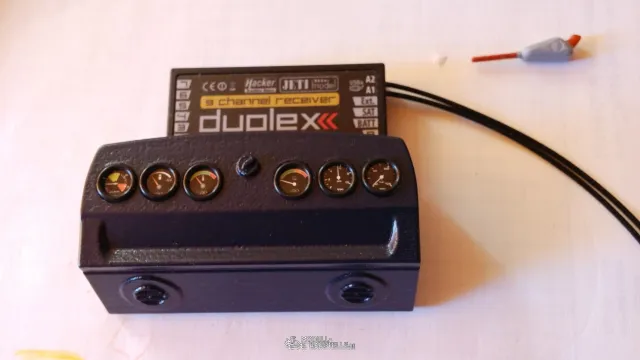

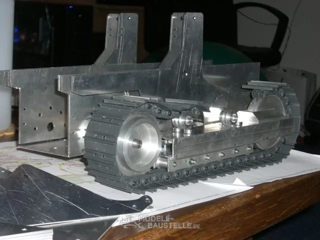

      Ich hab schon mal das Armaturenbrett gemacht, muss ich nur noch fein schleifen, lacken und bekleben. Siehe Foto unten!
      Dann noch ein Foto von dem Fahrgestell, noch nicht ganz fertig, sieht aber schon ganz gut aus..
      Diese Woche mache ich noch den Sitz mit Bedienhebel. Ich werde auch die Turasräder fräsen und meine Motoren sollten auch noch kommen.

    • Hanomag L600D Super
      • 19. April 2010 um 23:20
      • #10

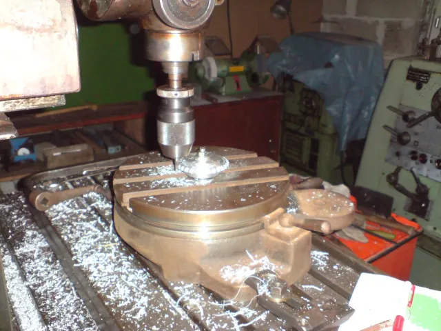

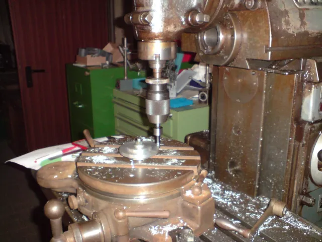

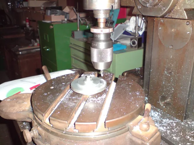

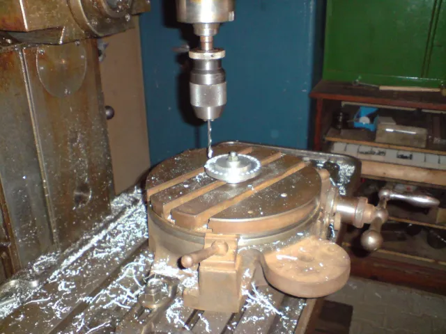

      Hab heute meine beiden Turas gefräst, das war ne ganz schöne Fleißarbeit..
      Ich danke an dieser Stelle schon mal meinem Onkel für die Hilfe bei meinem Projekt und dass ich jederzeit seine super ausgestattete Werkstatt nutzen darf!!!
      Und hier wieder ein paar Fotos (leider hatte ich nur mein Handy dabei..):

      Ich will euch natürlich nicht das Ergebnis vorenthalten. Sieht doch schon ganz ordentlich aus, oder!??
        • 62,68 kB
        • 789 × 591
        • 62,47 kB
        • 838 × 628

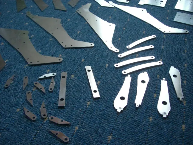

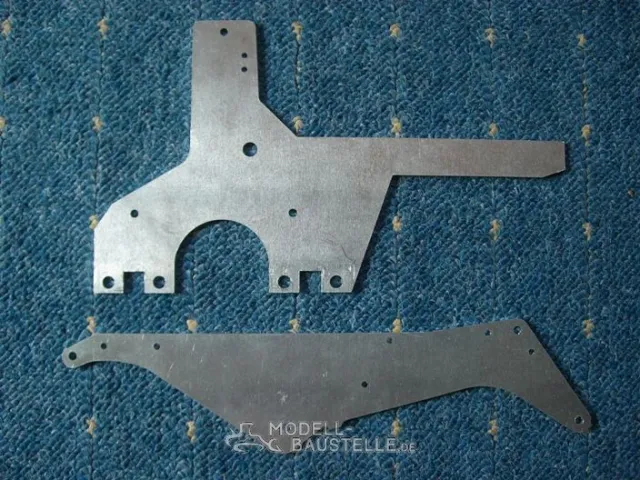

      Und das Beste ist, hab meine Laserbleche bekommen, hier mal ein paar Fotos und mal eben schnell zusammen gesteckt:
      Hab da echt nen super Laser-Kontakt, kann ich nur loben!!!

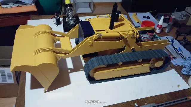

      Hab heute mal wieder ein paar Teile gefräst.
      Musste natürlich gleich mal ein bischen montieren:
      So langsam kann man die Monsterdimensionen erahnen!!
      Was meint ihr dazu?

      Zitat von Hanomag L600D Super
      Was meint ihr dazu?
      Na was wohl?! Super Umsetzung eines meiner Meinung nach tollen (und seltenen) Vorbildes!
      Hast Du den Fahrantrieb schon in Planung und wie baust Du die Motoren ein?

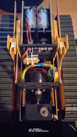

      Mein Antrieb ist schon fertig geplant, Kegel- und Tellerrad hab ich schon, die Rollenkette + Räder sollte ich langsam mal bestellen,..
      Habe zwei Modelcraft-Motoren mit 1:50 Untersetzung, 12V, 110U/min, 5,39Nm Maximalmoment, dazu noch ne 1:1,5 Untersetzung in der Rollenkette, Kegel-
      und Tellerrad 1:1,1. Das ergibt dann ne Turasdrehzahl von 66,6U/min.
      Bei dem 2. Foto kann man unter dem Motor Kegel- und Tellerrad erkennen, ist ne Kreibogenverzahnung, stelle davon auch mal ein Foto rein!

      Ach ja, falls jemand Bleche zu lasern hat, ich habe da einen super Kontakt. Die Adresse gebe ich gerne weiter, schreibt mir einfach eine PN!!
      Die Bleche sind super passgenau, alle Bohrungen mit drin, Material nach Wahl und alles zu einem super Preis!!!!
      Hier mal noch ein Beispiel:

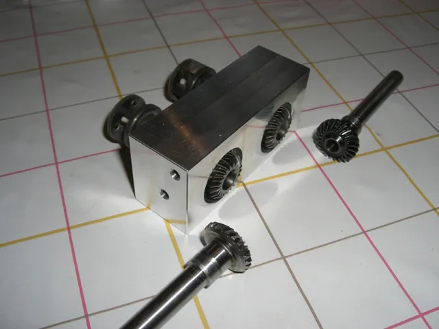

      Hier habe ich mal meinen Lagerbock, die Kegelräder und Lager sind schon eingepresst. Daneben meine Antriebswellen, mit den Tellerrädern aufgepresst!!! Die Kreisbogenverzahnung ist eine Gleason-Verzahnung, bis 13 Nm dauerfest!!!

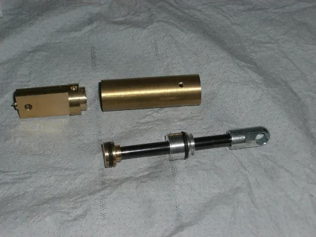

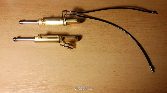

      Zwei Hydraulikzylinder habe ich auch schon fast fertig, müssen nur noch zusammen gelötet, ein Gewinde geschnitten und die Anschlüsse eingelötet werden.
      Verbaut sind Trelleborg Quad-Ringe, beschichtete Kolbenstangen und ordentliche Abstreifer in den Köpfen!!

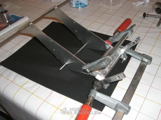

      Dann noch ein Foto von meinem Ausleger, den ich gerade verstiftet und geklebt habe:

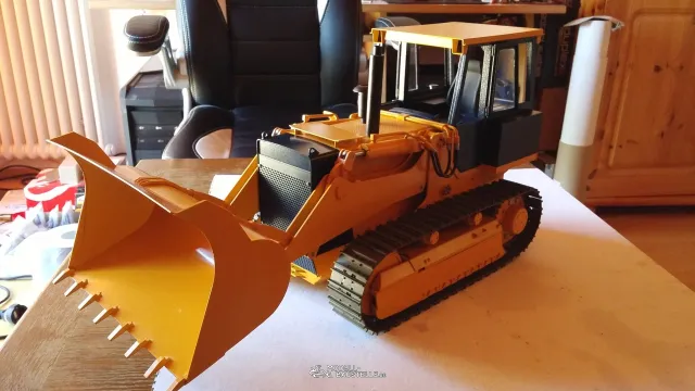

      Hier mein überarbeiteter Tragrollenhalter, jetzt massiv!!
      Dann mein neues Kettenrad, nur echt mit 29 Zähnen, gelasert aus 6mm Edelstahl!!
      Und dazu noch meine neue Nabe, muss nur noch gebohrt werden!!
      • 10. Oktober 2010 um 22:07
      • #20
      Hier hab ich mal alles zusammen geschraubt, fehlt nur noch die Nabe!!
      Noch eine Detailaufnahme mit Kettenspanner:
