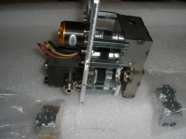

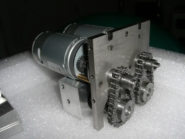

Meine Antriebseinheit ist jetzt auch fertig.Die Getriebemotoren, Kettenräder und der Lagerbock!
sehr schön gebaut! Das Niro-Kettenrad ist ja mal ein besonderes Feature, gefällt mir! Dann kanns ja bald an die erste Probefahrt gehn
! Video bitte nicht vergessen!
SG, Harry.
Hallo Thilo,
die Antriebseinheit ist echt schön kompakt geworden
gefällt mir sehr gut
Mir ist allerdings aufgefallen das die kleinen Ketten sich sehr schnell ganz schön weiten. war bei meinem Bagger auch so, erst hab ich einen Spanner gebraucht und letztens musste ich gar ein Glied rausnehmen.
Danke für den Hinweis, bei den ersten Fahrten werde ich deswegen besonders auf die "niedlichen" Ketten achten,..

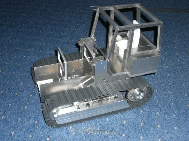

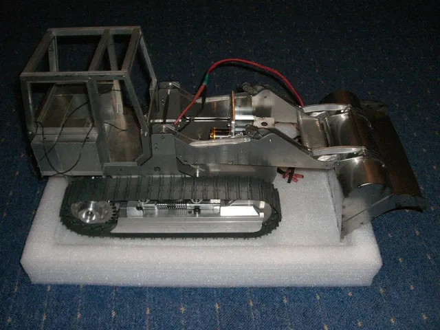

Ich habe jetzt alles so weit montiert, es fehlen nur noch Kleinigkeiten für ne erste Probefahrt!
Meine Schaufel ist auch fast fertig, muss ich nur noch schweißen, zum Größenvergleich mein Handy daneben!
Ich habe jetzt praktisch alles bis auf die Hydraulik.
Falls jemand eine Jung-Pumpe IPZ1-HR-2 übrig hat, möglichst in top Zustand, kann sie mir gerne anbieten!!!
Weil mir es so gefällt habe ich mal auf die Schnelle mein Fahrerhaus fotografiert,..
Den Rest muss ich noch knipsen, habe einfach zu wenig Zeit,..

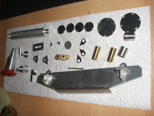

Hier beim Einkleben der Fensterrahmen und Frontbleche. Die Seitenkästen sind aus Puzzleteilen gebaut, wie man hoffentlich erkennen kann!!
Hier der Schmuck: Auspuff, Ansaugluftschnorchel, Tankstutzen, einige Abdeckungen, Lagerbuchsen und Abschleppösen!

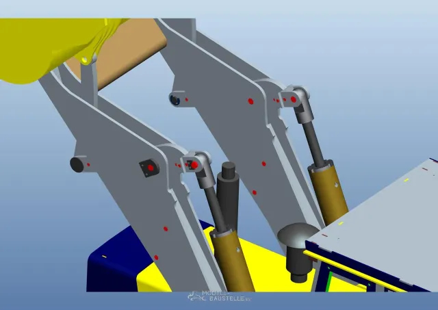

Ich überlege mir gerade die Verrohrung meiner Hydraulik.
Kann mir jemand nen Tip geben mit welchen Anschlüssen ich das optisch genau so hin bekomme wie am Orginal???
Hier mal ein Ausschnitt:

Wegen den Anschlüssen, du könntest z.b. ein Messingrohr nehmen, einen passenden Nippel , das Gewinde am Nippel abschneiden, etwas ausdrehen und dann den Nippel aufs Rohr löten.

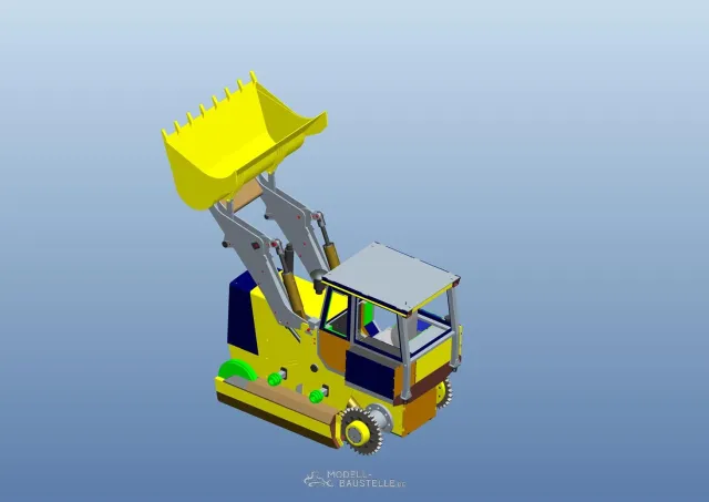

Als erstes musste ich mein CAD-Modell fertig machen und optimieren, hier das Ergebnis:
Dann habe ich die ganzen Bolzensicherungen gemacht, die werde ich morgen fertigen:

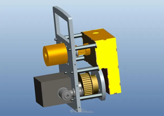

Und dann noch meine Pumpeneinheit:

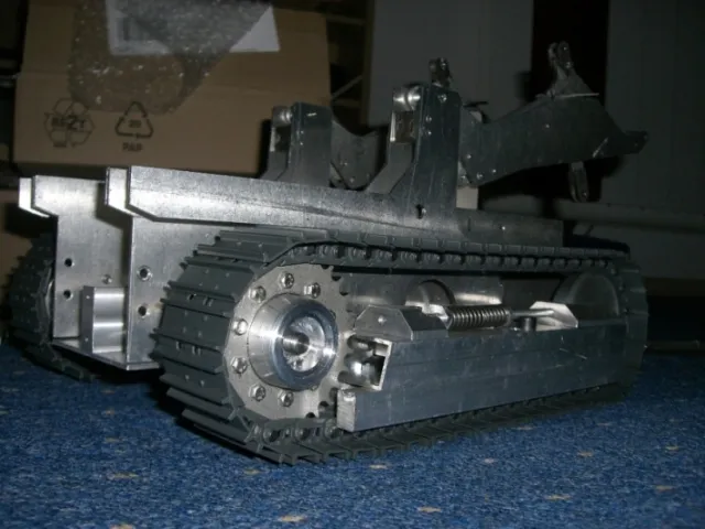

Hier das Video, Schaufel ist auch schon dran, fehlt nur noch die Hydraulik!
Wie findet ihr meine Hanomag?
Sieht echt gut aus deine Hanomag Raupe...
Wo hast du den die Schaufel dran fest gemacht ![]()
MFG Marcel......
Die Hanomag wird echt Sahne.
Sieht wirklich sauber aus.Der Maßstab stimmt auch ![]()
Würde gut zu meinem Iveco passen ![]()
Danke, freut mich wenn sie euch gefällt, so langsam kann man auch was erkennen!
Ich finde den Maßstab 1:12 klasse, damit kann man schon richtig was anfangen. Kleiner ist so sehr Spielzeug und größer wird das Transportieren schon sehr hart.
Hier sieht man wie die Schaufel dran ist. Die Pumpeneinheit habe ich auch mal rein gesetzt.
Jetzt fehlen nur noch die Hydraulikzylinder und die Ventileinheit.

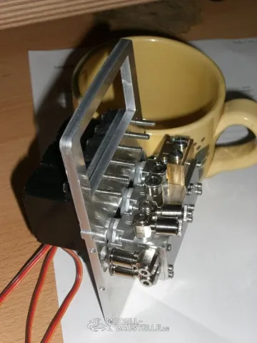

Naja hier mal die fertige Ventileinheit:

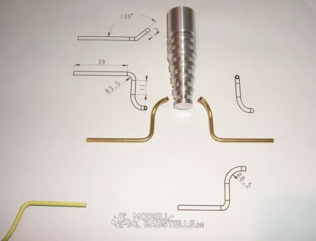

Hier hab ich was echt hübsches:
Mein selbst entworfenes Rohrbiegewerkzeug, das super funktioniert, wie man sieht!
Diese Woche mache ich alle Leitungen fertig, dann kann ich die Hübsche vielleicht bald mal anwerfen!
