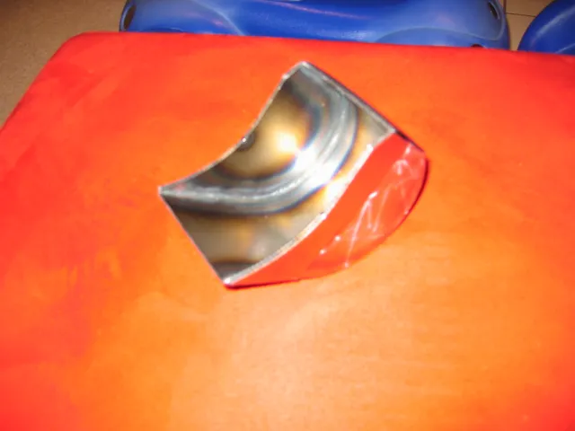

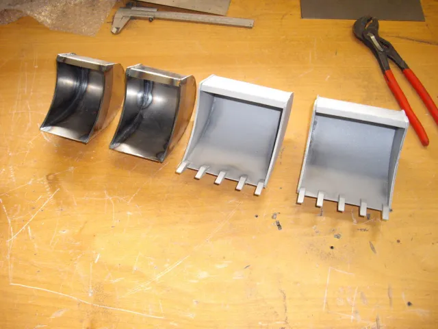

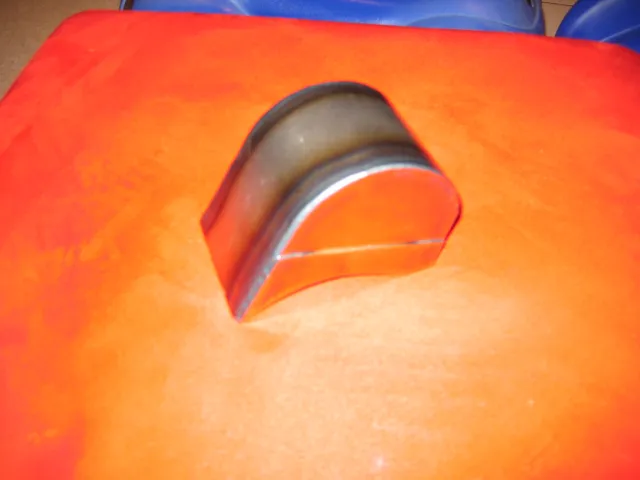

Hier mal 2 " schlechte " Bilder vom 1. Löffel
1,5 mm Stahlblech gelasert, gestanzt und dann geschweißt. Das Stanzen war mal eine Probe. Lasern funktioniert einfach besser bei den Rundungen. -
Hey Stephan ,
sauber geschweist
aber die erste Abkantung hast du vergessen.
1. Abkantung???
Ja schau hier nach vorn zur Löffelöfnung hin.
Das konnte man anhand der Zeichnung irgendwie nicht richtig erkennen. Kann man aber bei den anderen Löffeln noch anders machen.
Danke für den Hinweis -

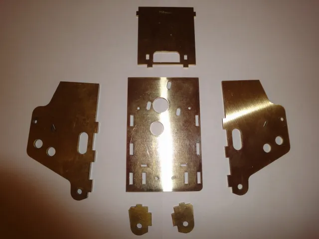

Hab heute ein Paket bekommen von unserem Laserman, darin war folgender Inhalt:
Das ganze 5x

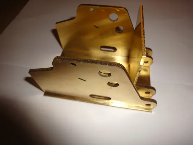

und so schauts aus wenn es zusammengesteckt ist, da Blech in der Mitte muß noch gekanntet werden
Aaaahhhh, also 5 Stück werden gebaut. Schaut richtig gut aus was ihr da baut
