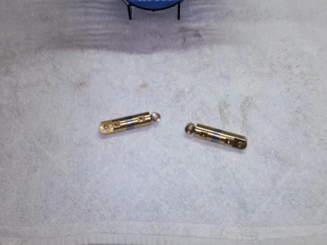

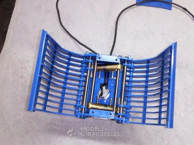

      Hallo!

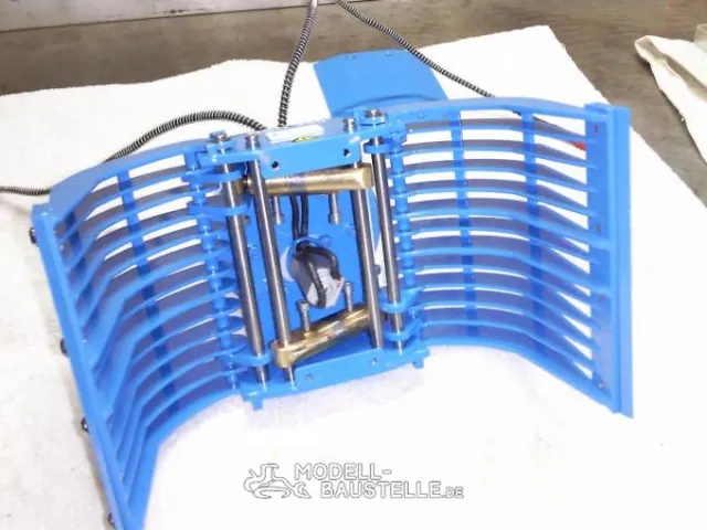

      Habe mal ein bisschen Zeit gefunden,den Greifer mit den Zylindern auszustatten.Die Zylinder sind vom BaggerMartin,und sind super und passen ganz genau dort rein.Nun muss ich eine Verteilung für die beiden Zylinder bauen.Und dann noch bisschen Lackieren ;)

      • #347
      Schöne Zylinder hat der Martin da wieder gebaut!!!
      Aber warum sind denn die Verteiler da nicht schon am Anschluss aufgelötet??
      So wie er es bei meinen gemacht hat??
      Was für einen kolben haben die??
      Ps.: 1000er Beitrag 8)
      Gruß Alex :Top:
    • Spezialist
      • 5. Juli 2010 um 20:21
      • #348
      Ich wollte es so haben.Der Zylinder hat 10mm aussen und eine 5mm Kolbenstange.Werde da schon einen kleinen Verteiler bauen. 8)
    • Iguana
      Buddelmeister
      • 5. Juli 2010 um 20:23
      • #349
      Uiii...
      10mm außen ist schon gut Klein !!!
      Hoffentlich hat der Greifer noch genug Kraft zum Zupacken!
      Gruß Alex :Top:
    • Ralf Müller
      • 5. Juli 2010 um 20:26
      • #350
      Hallo Thomas
      Auf den Bildern sieht man das pro Hydraulikzylinder jeweils 1 Schale in Bewegung gesetzt wird .
      Hast Du die beiden Schalen noch mit einem Parallelgestänge verbunden ?
      Ohne dieses Parralelgestänge werden die Schalen nicht Synchron zusammen laufen da der Zylinder mit dem meisten Widerstand stehen bleibt und somit nur eine Schale bewegt wird .
      Ralf
    • Spezialist
      • 8. Juli 2010 um 19:24
      • #351
      Hallo!
      Doch doch das Gestänge ist scon drin,nur nicht auf den Bildern drin und dadurch nicht zu sehen.Bald gibts neue Bilder!!!

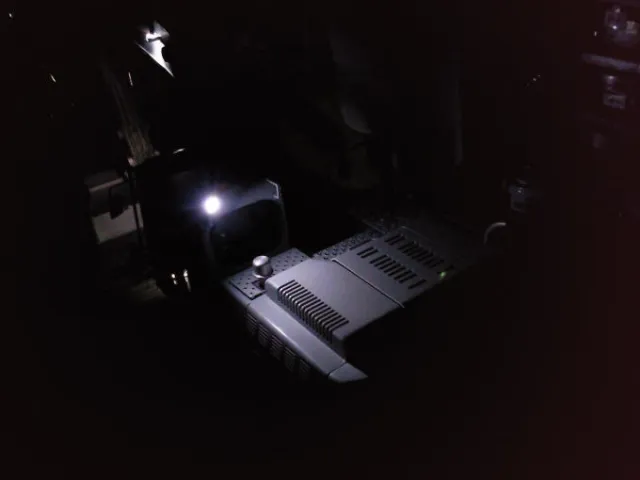

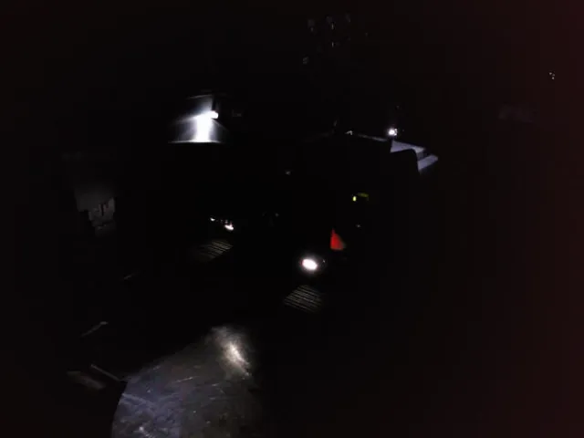

      Habe hier mal Bilder von dem Zusatzscheinwerfer am Fahrerhaus nach hinten.Am Greifer gehts nur schleppend weiter,da ich noch kleine Anschlüsse bei Leimbach bestellen muss und der hat momentan Betriebsferien :wut01:

      • #353
      das Sieht schon mal gut aus
      aber ich würde noch 2 Scheinwerfer auf das Kabinen dach machen :meinung:
      MFG Marcel
    • Spezialist
      • 13. Juli 2010 um 22:12
      • #354
      Hallo Marcel!
      Eigentlich hast du recht,denn im orig. hat er dort 2 Scheinwerfer.Mal schauen ob ich noch welche hin mache,obwohl es so auch hell genug ist,was wieder bei den Fotos so nicht rüber kommt. :wut01:
    • krampal0650
      Gast
      • 13. Juli 2010 um 22:20
      • #355
      Hallo Thomas
      Sieht doch gut aus deine Beleuchtung! :gut:
      Kannst du mir veraten wo du die Scheinwerfer am Ausleger und Dach gekauft hast?
      Danke Dir :thumbup:
      Gruss Christian
    • Hendrik
      Fa. Humos Erdbau Werk Lösnich
      • 13. Juli 2010 um 22:27
      • #356
      Die Scheinwerfer am Dach waren wenn ich mich nicht irre von Tränkl, die am Ausleger...Gute Frage.Veroma?Ich weiß es auch nicht mehr genau.Ist zu lange her.
      Meine Videos: Youtube
    • krampal0650
      Gast
      • 13. Juli 2010 um 22:34
      • #357
      und :D: Hendrik,hab bei Veroma passende gefunden!
      Gruss Christian
    • Spezialist
      • 14. Juli 2010 um 20:50
      • #358
      Hallo!
      Die Lampen am Ausleger sind Blinkergläser von Veroma und am Fahrerhaus die sind von Tränkl-Formenbau.In beide kann man locker eine 3mm Led einbauen. :thumbup:

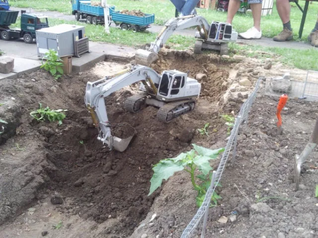

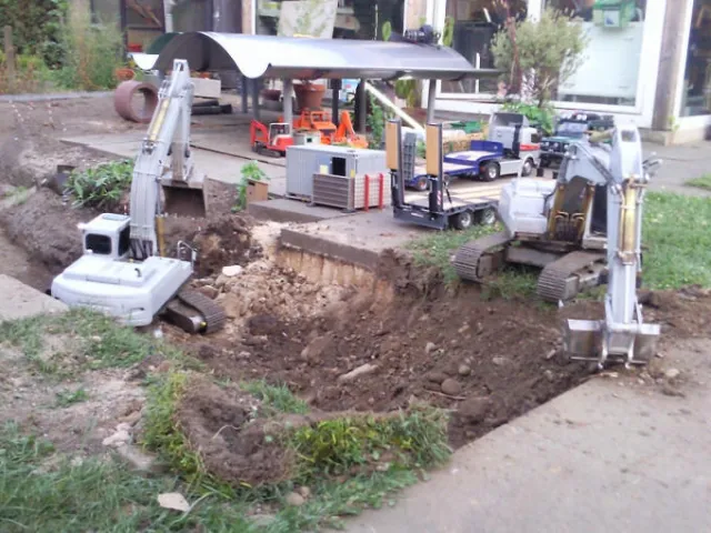

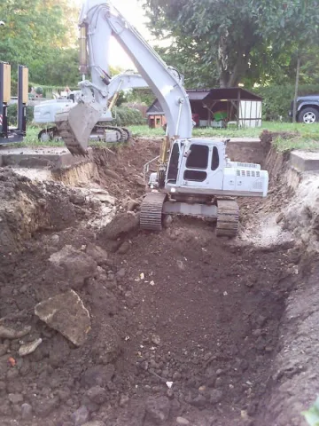

      Hallo!

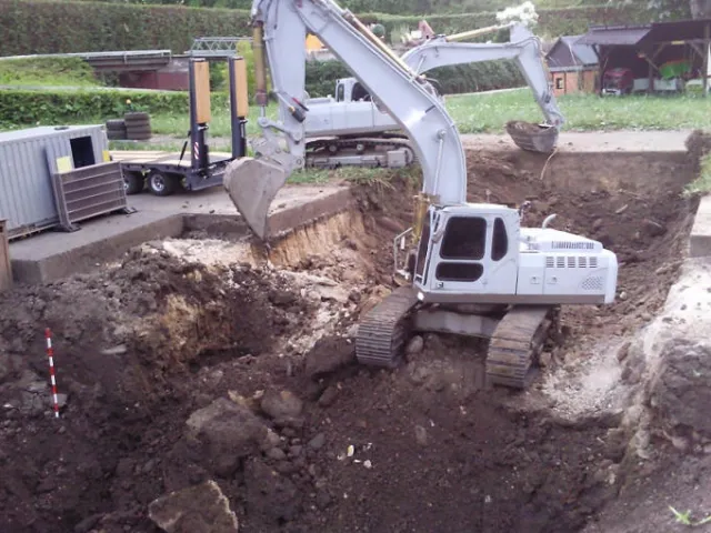

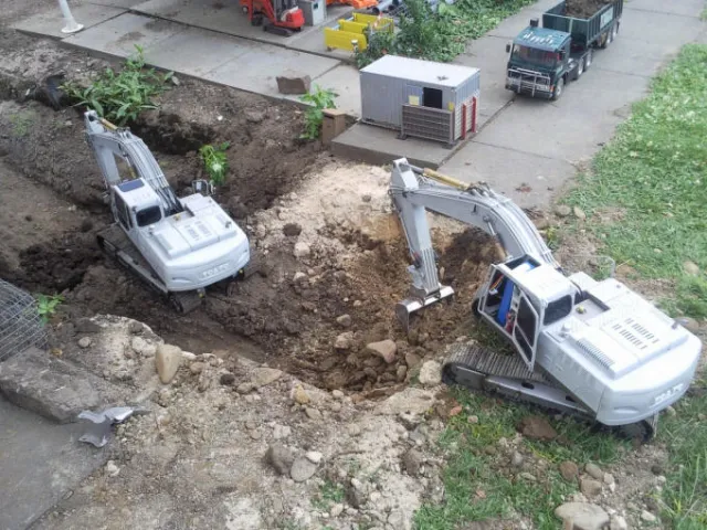

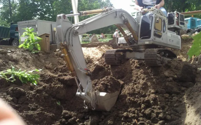

      Da die Firma HuMos ja eine große Tunnelbaustelle in offener Bauweise bekommen hat,ging es mit Einfahrt und erstem Tunnelstück mit dem Aushub los.Gearbeitet wurde in 2 Arbeitshöhen.
