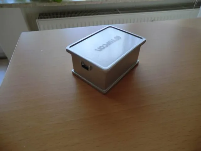

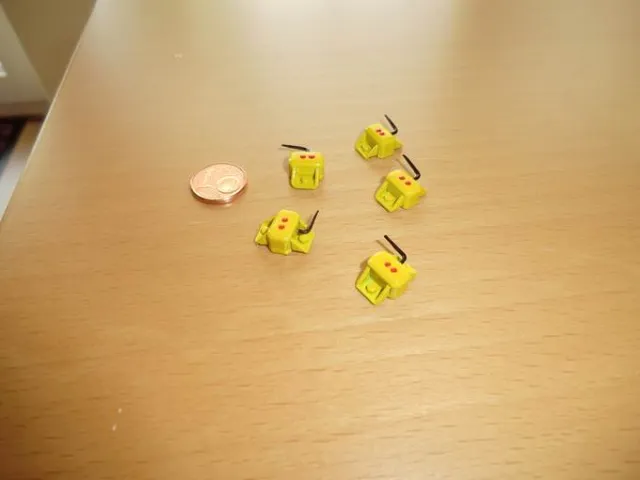

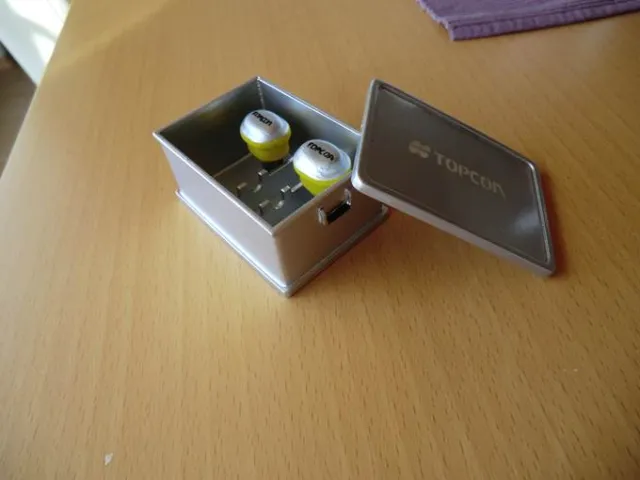

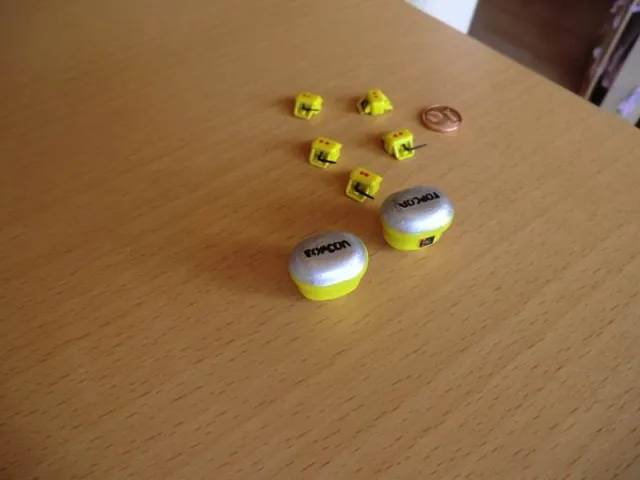

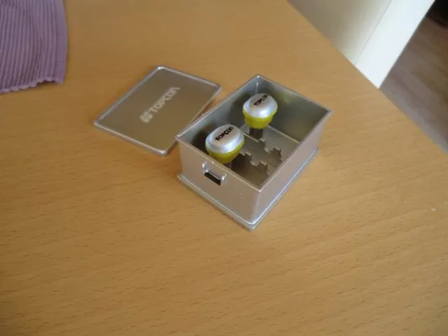

      Hallo Zusammen!
      Hier nun die versprochenen Bilder der Sensoren.Diese werden nun am ganzen Bagger platziert wo sie hingehören. ( Bilder folgen ).Die roten Punkte sind die beiden Leds und das Schwarze ist die Antenne,die von den einzelnen Sensoren die Verbindung zum Reciever verbindet.Der Reciever ist dann mit dem Haupt-GPS-Antennen und dem Display in der Kabine verbunden.So kann jede Position des Baggers ermittelt werden.Damit die empfindlichen Antennen transportiert werden können,ist hier nun die fertige Kiste mit Herstelleraufschrift.Alles wurde auflackiert!Ich hoffe das es euch wieder gefällt!

    • Maulwurf
      Modellbaumaschinenbauer ;-)
      • 5. Februar 2012 um 18:51
      • #566
      Topcon von Top Modellbauer ! das passt :DD:

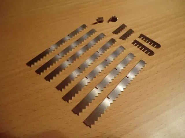

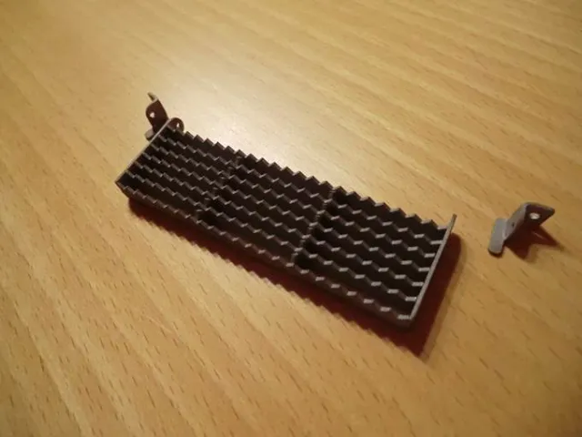

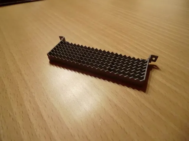

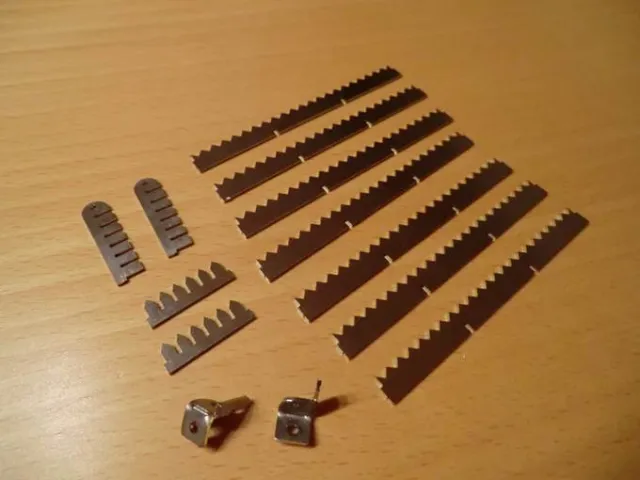

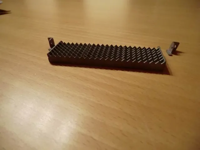

      Für Hendriks Bagger wurde auch was feines erstellt! Eine Trittstufe,die an der Oberwagenplatte befestigt wird und seitlich neben der Kabine hängt.Sie ist 90mm lang und 30mm tief und kann auch nach oben weggeklappt werden.Material ist 1mm Edelstahl.

    • Rohrbacher
      Steinbrecher
      • 6. Februar 2012 um 19:18
      • #571
      Wahnsinn :W: , was soll man da noch sagen, ist das geläsert????
      Gruss rene
    • Spezialist
      • 6. Februar 2012 um 19:21
      • #572
      Ja alles ist gelasert.Die Zacken sind 1,5mm hoch und jeweils 2mm breit. :D:

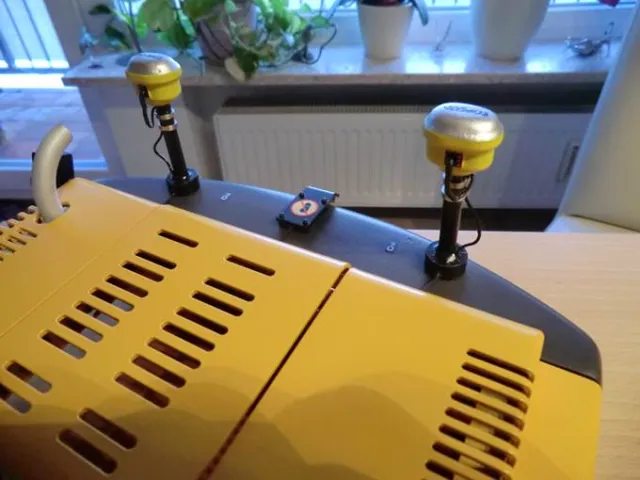

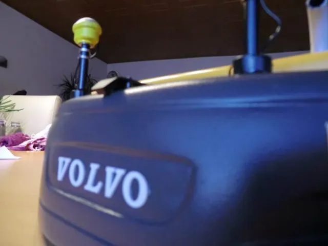

    • Spezialist
      • 8. Februar 2012 um 19:21
      • #578

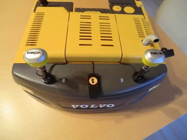

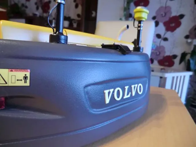

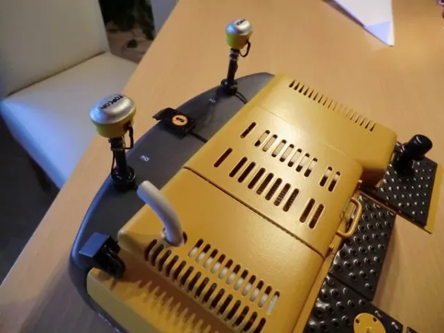

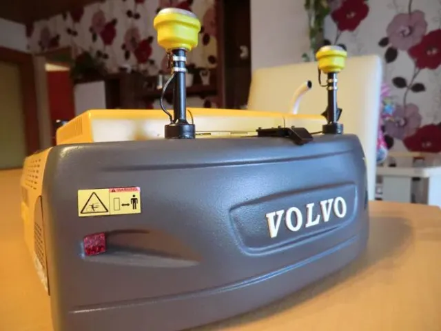

      So weiter gehts...
      mit der fertigen Rückfahrkamera.Sie ist mittig auf dem Kontergewicht montiert und der Kabel läuft schön ins innere weg.Es wurde extra eine Farbkamera mit hoher Auflösung gewählt. Und neben dran nun die fertig angeschlossen GPS-Antennen.Die Kabel verlaufen ins innere zum Reciever.Hoffe es gefällt euch und die Mühen haben sich gelohnt!

    • 1:8 Baggerfreund
      Gast
      • 8. Februar 2012 um 19:26
      • #579
      Nabend Spezialist,
      ich bekomme den Mund einfach nicht mehr zu. :W: :W:
      echt spitze. :gut: :gut:
    • Liebherr LR 632
      Gast
      • 8. Februar 2012 um 19:37
      • #580
      Hallo Thomas,
      sieht super klasse aus, die Arbeit hat sich gelohnt! :gut: :DD:
