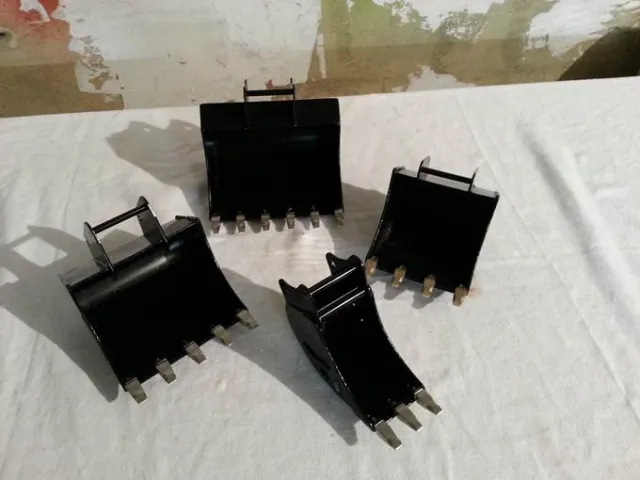

      Hallo!
      Da die ersten Baggerschaufeln samt Zähnen nicht so detaliert schön waren,habe ich mir nun einen schönen Satz gebaut.Es sind 2 Wimmer Löffel und 2 Lehnhoff Löffel mit verschiedener Schnittbreite.

    • Baggerkalle
      Der Baggerbauer
      • 28. Dezember 2012 um 14:00
      • #644
      Du Thomas deine Löffel sind immer TOP 03-Sterne03-Sterne03-Sterne01-Stern
      Gruß Kalle

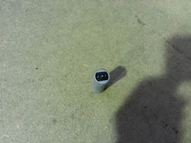

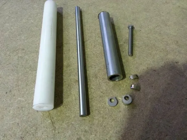

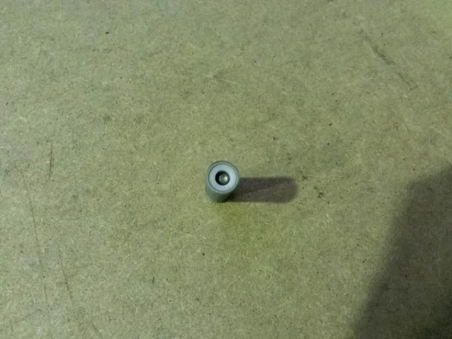

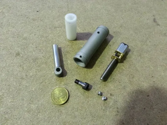

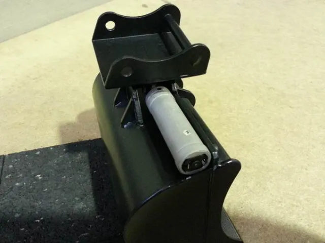

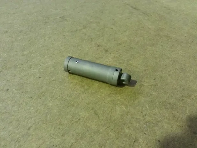

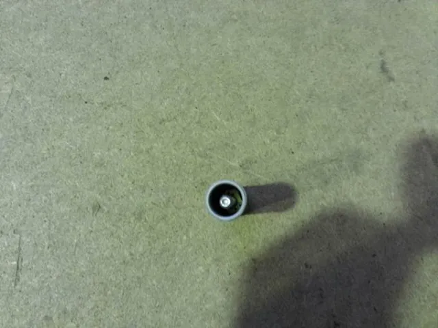

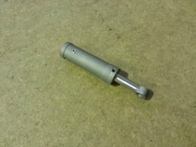

      Hallo!
      Da für meinen schwenkbaren Tieflöffel noch kein Zylinder da war,hab ich mal einen kleinen Spindelzylinder gebaut.Erst mal das ganze Ursprungsmaterial.Dann ging es an der Drehmaschine los,um den Zylinderkörper und die Kolbenstange zu fertigen.Dann die Gewindespindel für auf den Getriebemotor,diese wurde dann darauf verpresst.Alle Teile sind nun fertig und werden nach und nach zusammengesetzt,bis der Zylinder zusammen ist.Maße des Zylinders sind 17mm Außendurchmesser und 60mm Lang.Hub ist 24mm.Dann war die erste Anprobe am Löffel und er passt und klappt tadelos.Werde mal noch ein Video machen!

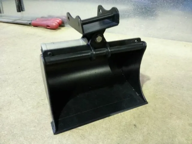

      weiter gehts

      Hallo Thomas,
      supi ! Womit regelst du ihn ?

      • #649
      Hy Thomas,
      Super Sache :thumbup: .
      Sag mal,wo hast du denn den kleinen Getriebemotor her?
      Ich such schon lange wo man die herbekommt :Denk: .
    • Volvoec360b
      • 9. Januar 2013 um 08:24
      • #650
      Hallo!
      mich würde wunder nehmen was du für einen Auffendurchmesser erzeihlt hast bei diesem schönen Zylinder!
      Grüsse Yves :gut:

      Hoi Daniel,
      Für mich schaut der Motor nach Servonaut bzw. Rc -Bruder aus.

      Zitat von Liebherr LR 632
      Hy Thomas,
      Hey Daniel!
      Den habe ich im Conrad Modellbaukatalog auf der Seite 351 gefunden.Kostet 12.95€ und ist bärenstark.
      Bei Ebay gibts die auch: http://www.ebay.de/itm/Micro-Pile…=item589aa85f62
    • Spezialist
      • 9. Januar 2013 um 14:46
      • #653
      Zitat von Volvoec360b
      Hallo!
      Grüsse Yves :gut:
      Innendurchmesser 14,5mm und Außendurchmesser ist 17mm!
    • Spezialist
      • 9. Januar 2013 um 14:47
      • #654
      Zitat von Maulwurf
      Hallo Thomas,
      Hey Stefan!
      Mit meiner elektrischen Zusatzfunktion am Stiehl. :genauso:

      Hier mal das erste Video vom Schwenktieflöffel.Ist noch alles einzustellen an der Blauzahn,da die Betätigung über Taster läuft.Daher auch so ruckartig alles.Vielleicht kommt noch ein Thor Regler zur Abschaltung rein.

      Hi!
      Doch ein Regler ist ja schon drin,nur ohne elektrische Abschaltung,wie es die Thor Reglervon CTI machen.Daher müsste so einer dann hinein,dmit er nicht auf Block fährt.Jetzt muss ich immer noch vorher aufhören,sonst ist Getriebe und Co. kaputt.

      Hallo zusammen!
      Habe mal an meinem Zylinder ein bisschen herum gebastelt.Da ich in Nachbarforum gelesen habe,das sich die Cti Zylinder nach hinten festfahren,und ich dieses Problem auch habe,habe ich den Rat befolgt. Man soll über die Gewindespindel O-Ringe stülpen,damit ein kleiner Puffer entsteht.Das habe ich dann heute ausprobiert,und siehe da,das ist ein rießen Unterschied zu vorher.Werde die Tage nochmals ein Video machen,wo man es dann hört.
