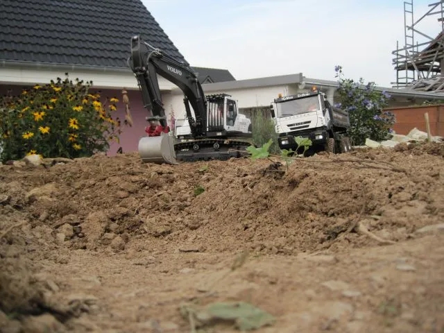

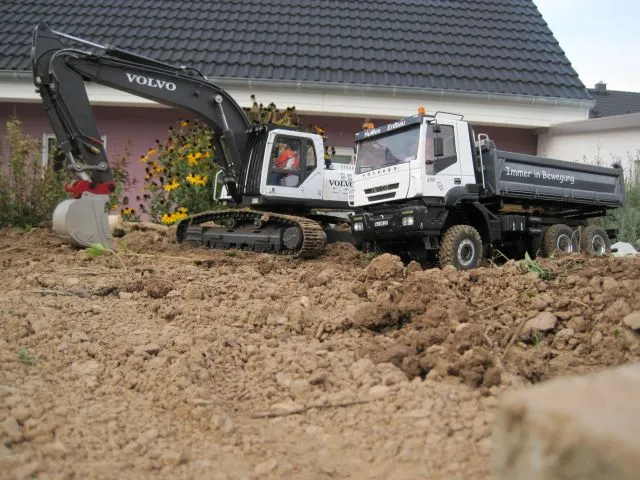

    Hier noch paar Bilder vom Arbeitseinsatz heute:

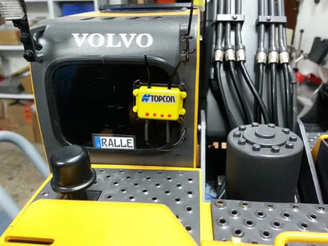

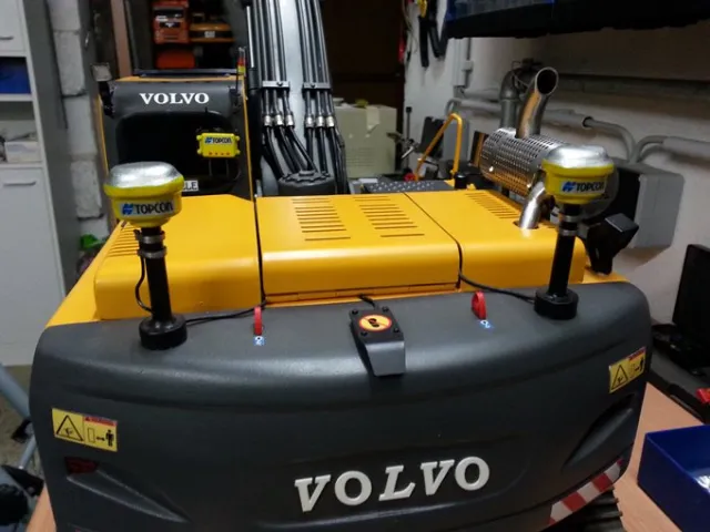

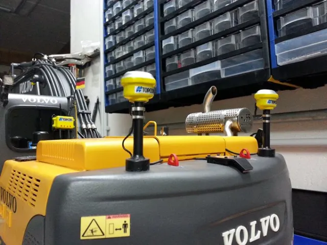

  • Hallo!

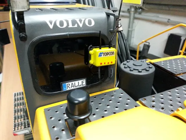

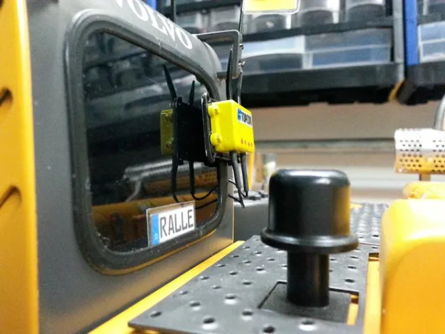

    Habe die letzten Wochen mal noch das GPS-System aktuellisiert. Es wurde noch die Empfängerbox hergestellt und nun haben auch alle Komponeten die Herstellerbeschriftung bekommen.
  • Hey Thomas,
    in live sieht das ganze noch besser aus als auf den Fotos.
    Durfte es gestern ja live bewundern :thumbup: .
