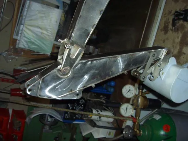

      Hallo zusammen!
      Möchte mal hier unseren funktionierenden Schnellwechsler vorstellen und erklären!Es ging darum das er so funktioniert wie ein orig.Schnellwechsler,allerdings betätigt über Handbetrieb ohne Hydraulik oder Servosteuerung!Auf den ersten Bildern erkennt man nun die ganzen Einzelteile die dafür benötigt und gefertigt worden!So wenn nun der Schnellwechsler in der Schaufel eingehackt wird sind die Messingbolzen noch im ausgefahrenen Zustand!Wenn mann nun den Hebel nach links betätigt,werden die Messingbolzen durch eine Hebelkombination nach innen geschoben und der Wechsler kann nun in die Schaufelaufnahme eindringen!Nun den Hebel wieder loslassen und durch die eingebaute Feder rasten nun die Bolzen in der Aufnahme wieder ein und die Schaufel hält bombig!Uns gefällt die Lösung gut da wir so keine weiteren Funktionen hydraulisch wie elektrisch brauchen!Und nun seht selbst!!

      Da wir ja beschlossen hatten in der Evo Version auch mit den Details im oberen Bereich alles auszuführen kommen nun ein paar Bilder davon!Es wurden nun an Ausleger und Stiehl 2mm breite und 1,5mm dicke Blechstreifen am Rand angeheftet,damit nun der orig. Überstand dargestellt ist!Natürlich musste auch noch am Ausleger das vordere Befestigungsauge mit dem neuen ausgetauscht werden.Wenn sich manche nun fragen warum alles ausgetauscht wird,ganz einfach damit wir die Teile nicht kpl. neu bauen müssen was noch mehr Arbeit wäre,obwohl das da bei 2 Baggern auch schon eine schöne trenn-,schweiß- und schleifarbeit war!Auf dem 3. und 4. Bild ist unser neuer Schnellwechsler zu sehen und dadrüber der neue Schaufelknochen wo der Zylinder dann noch befestigt wird!Dann wurden noch auf dem 5.Bild zusehen die beiden Tankstutzen angebracht!Weiter ging es dann mit den Antriebsschutzen für die Fahrantriebe am Unterwagen,die nur darüber gestülbt werden und mit Schrauben gehalten werden,so das man jeder Zeit wieder an Den Antrieb kommt!Und zum Schluss noch die Zylinderherstellung!Jetzt gehts dann im inneren mit der Hydraulik los!Also viel Spaß :D !
