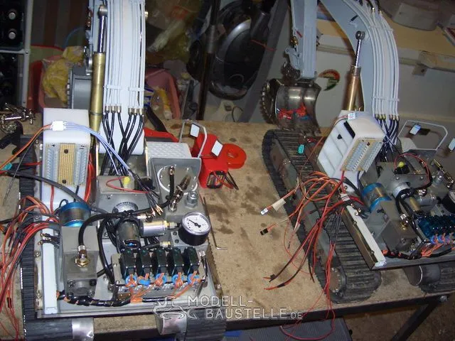

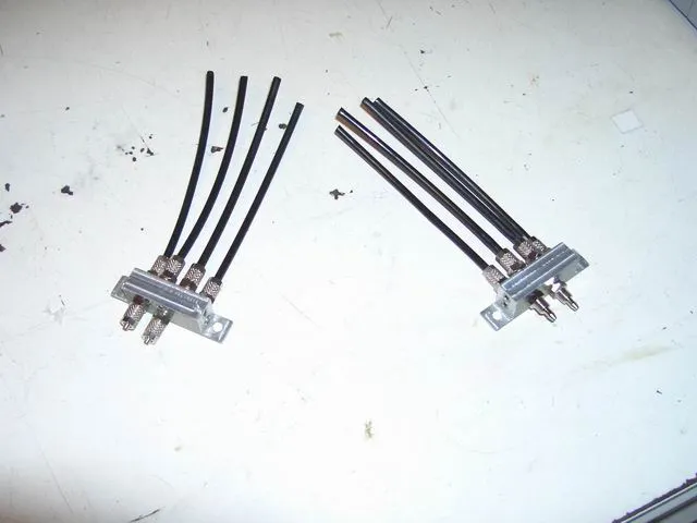

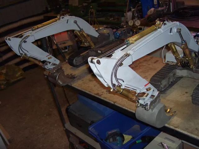

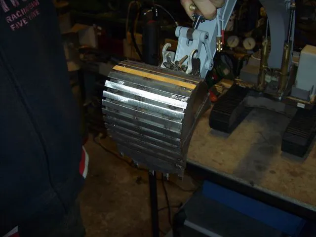

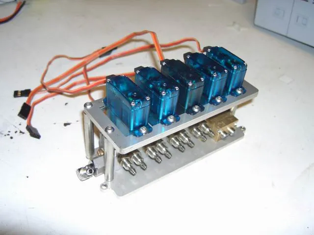

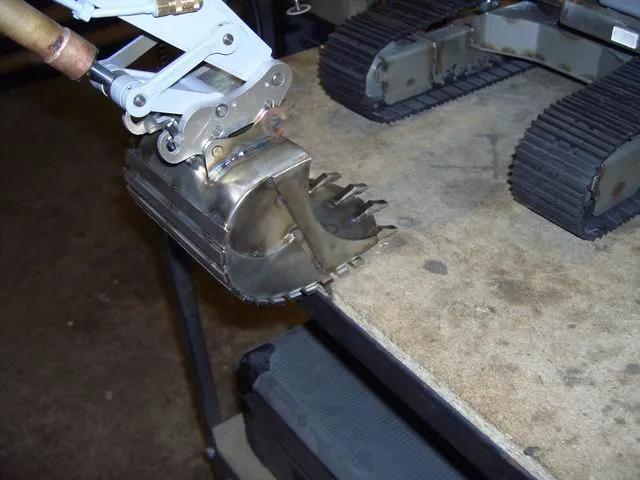

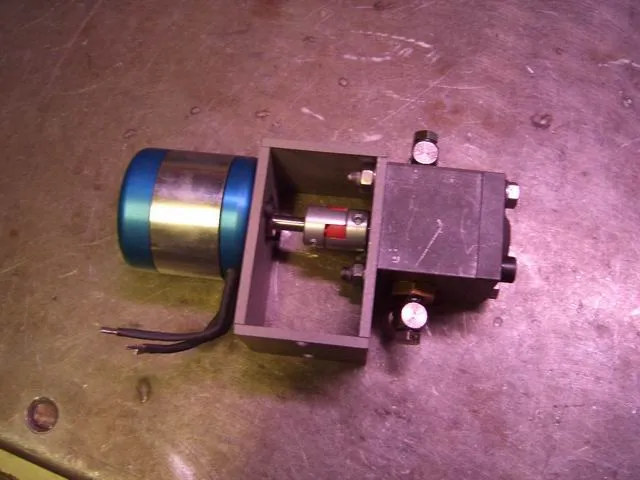

      Hallo!

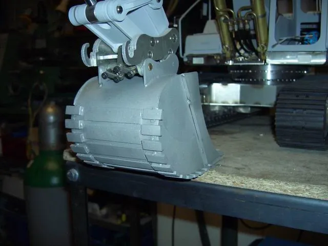

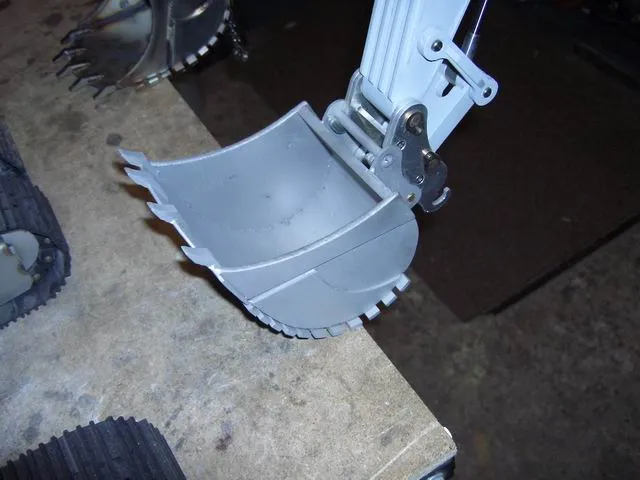

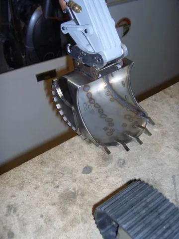

      Da heute die Servos gekommen sind konnte mit der nächsten Fummelarbeit weitergemacht werden,Ventilbank fertig stellen!Dann mit der Verschlauchung weiter gemacht und die Kupplungen zwischen Flyware und Pumpe fertiggestellt!Zum Schluß noch ein schönen Felslöffel der Fa.Wimmer hergestellt weil es mir in den Fingern juckte und ich eine Abweckslung brauchte :D !

      Hallo Tom,
      der Felslöffel sieht ja mal echt klasse aus, :thumbup: das letzte Verschleisblech hättest du aber nicht mehr gebraucht, so weit oben reibts nicht mehr stark. ;)
      Was für Materialstärken hast du verwendet ?
    • Spezialist
      • 7. Februar 2009 um 20:00
      • #123
      Hallo Bernd!
      Danke,ja war schon am überlegen ob oder nicht!Kann es ja noch abmachen :D !Habe 1mm Va für die Schaufel und 3mm für die Rippen und Seitenripprn verwendet!

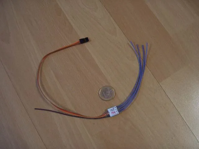

      Das mit der Beleuchtung werden wir mit einem Cti-Schaltmodul ansteuern und die restlichen Funktionen auch !Videos gibt es wenn er laufen tut,bis Sinsheim sollte das klappen! :thumbup: Hier mal ein Bild des kleinen Cti-Schaltmoduls!!

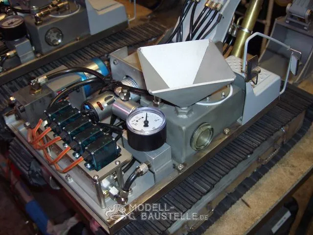

      Hallo!

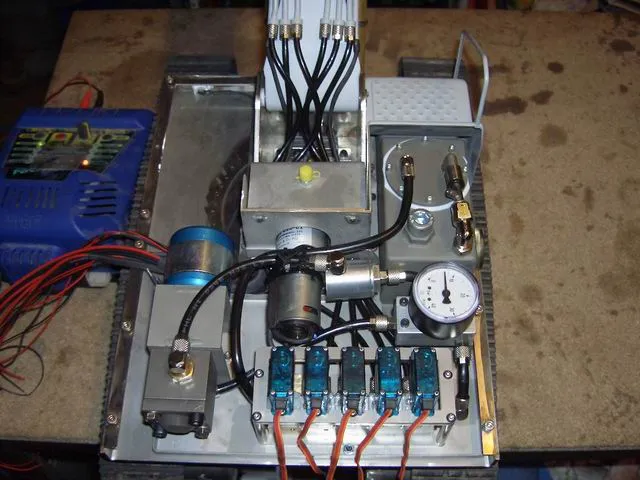

      So es ist geschafft!Heute wurden die Hydraulikanlagen fertig gestellt!Auf dem Bild erkennt man nun auch den Ölfilter in der Leitung!Die Verteilerblöcke für die Hubzylinder wurden hergestellt und die Servos auf die Ventilbank fertiggestellt!Alle anderen Verschlauchungen sind nun auch dran und es kann nun zum letzten Punkt der Elektrik gehen! :thumbup:

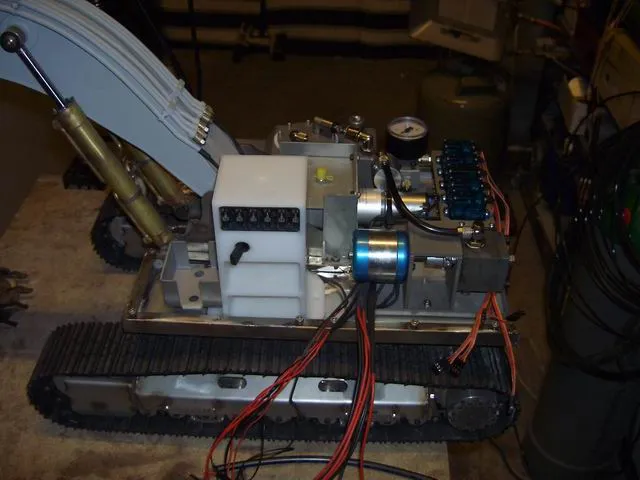

      • #132
      Und wo baut , oder kommt der Akku hin ? Ist ja schön ein aufgerämter Bagger . Aber so ??
    • Spezialist
      • 9. Februar 2009 um 20:43
      • #133
      Hey Kalle!
      Schau mal hier dieses Bild war ein paar Beiträge weiter oben zu sehen!Links neben den Elektroturm ist das Batteriefach,wo der Akkublock senkrecht drin steht!
        • 44,2 kB
        • 640 × 480
    • Baggerkalle
      Der Baggerbauer
      • 9. Februar 2009 um 21:21
      • #134
      in der Fahrerkabine ?? Der gehört nach hinten Jungs . Ihr habt so viel platz verschenkt .
    • Spezialist
      • 9. Februar 2009 um 21:37
      • #135
      Nö Platz ist nicht viel da!Außerdem wolten wir alles was mit Elektonik zu tun hat,aus dem Öl rausholen,da wir beim ersten Bagger da so manch üble Überraschung hatten die wir nicht mehr wollen!Und schwraze Scheiben gefallen mir besser :D !

      • #138
      Hast du da ein saugfilter rein? Kanst du besser nicht machen. Wenn das filter versmutzt bekomt die pump kein Ol mehr und geht kaput.
      Ein rucklauf filter ist besser.

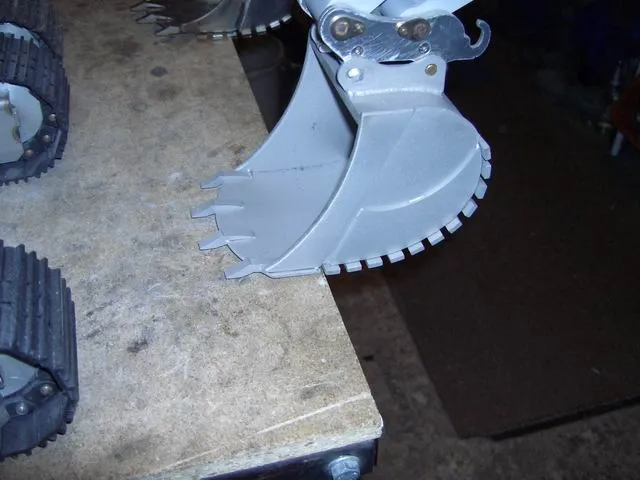

      Hallo!

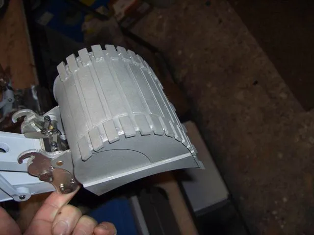

      Hier mal ein neuer Felslöffel!
      Und hier die Bilder vom Original: http://www.baumaschinenbilder.de/forum/thread.p…htuser=0&page=2!

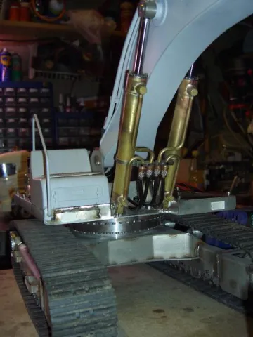

      Hallo!

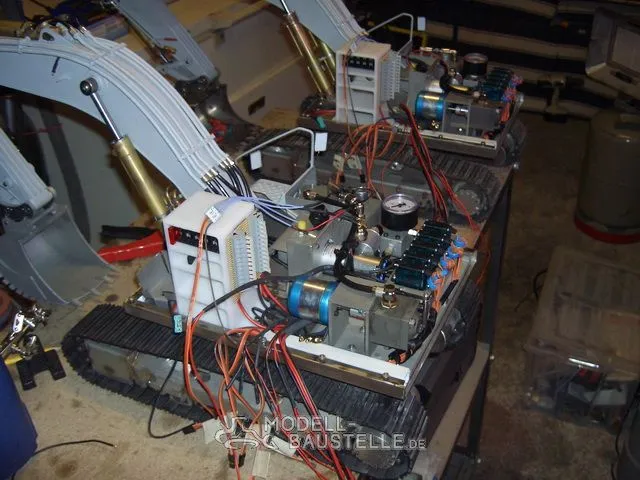

      Kleiner Fortschritt!Momentan sind wir an der Elektrik zugang!Hätte nie gedacht das das soooo Aufwändig wird mit all unseren Sonder-Funktionen :whistling: !Aber das meiste ist gemacht jetzt fehlen nur noch die Regler dran und fertig ist alles!Auf dem 3. Bild sieht man unseren schraubbaren Einfülltrichter am Hydrauliktank :D !
