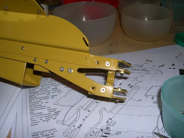

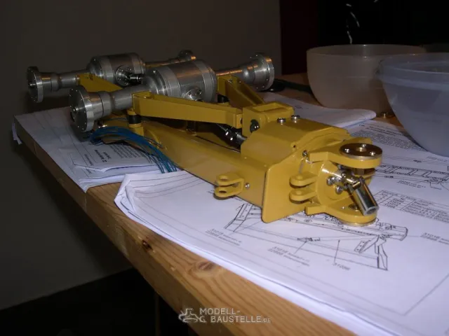

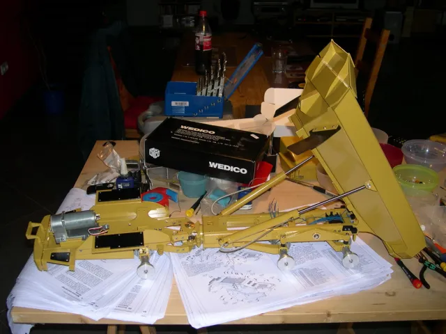

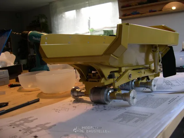

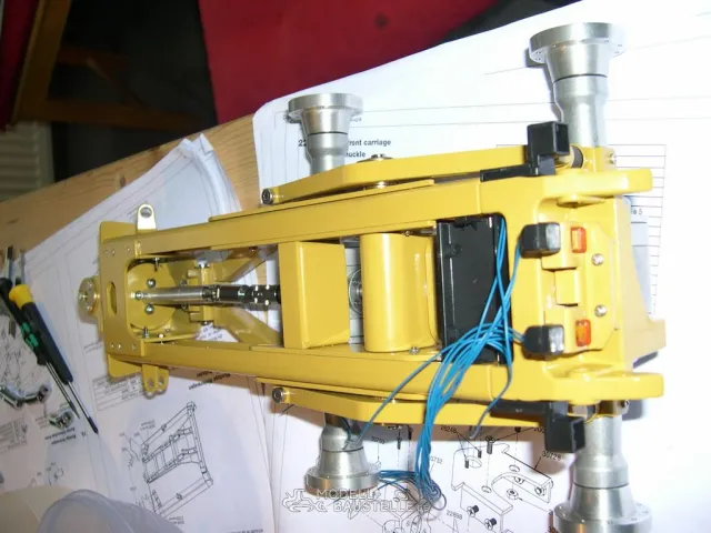

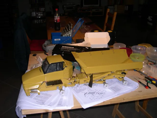

Die Kardans am Hinterwagen sind eingebaut "ich denke mal ohne fehler"

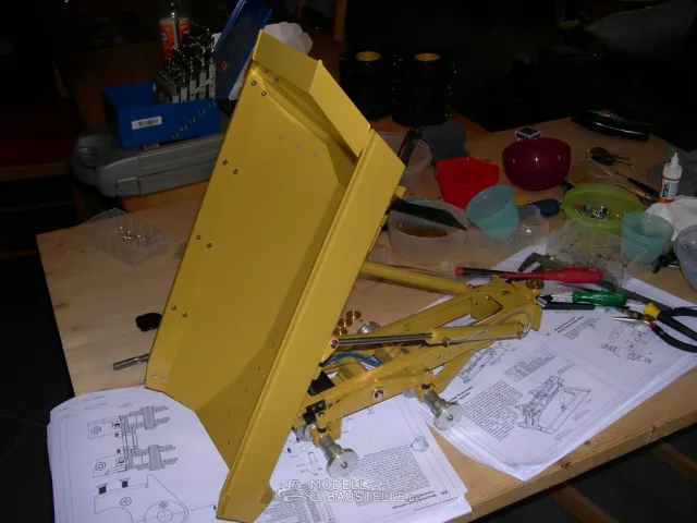

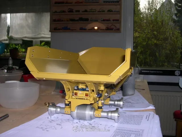

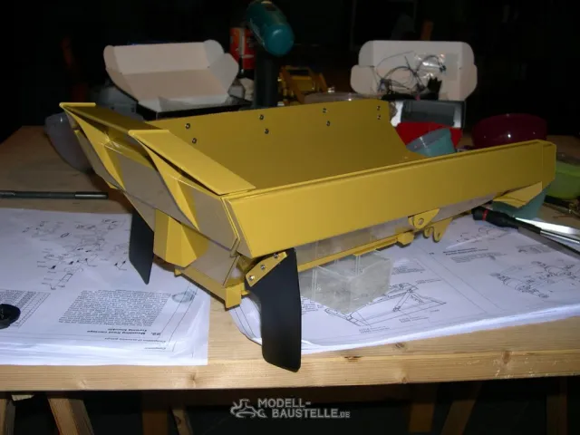

Weiter hab ich die Schmutzlappen an der Mulde befestigt.

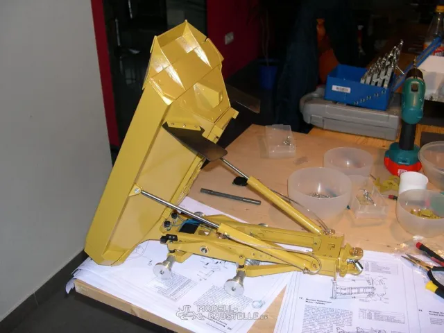

Um die Hydralik Zylinder spannungsfrei einzubauen mußte der eine Halter an der Mulde etwas nachgebogen werden. Darauf sollte man achten da sonnst die Zylinderaugen abscheren können. (Ist mir von Wedico gesagt worden .)
Wedico Dumper CAT 740 ( 3x gebaut von HIAB, Jodie, mcmuli )
Leider ist bei dem Bausatz keine Farbe dabei, da an den Zylindern kleine macken im Lack sind, hier sollte Wedico vieleicht mal etwas Farbe bei legen.
Dies werde ich bei Wedico auch noch beanstanden.

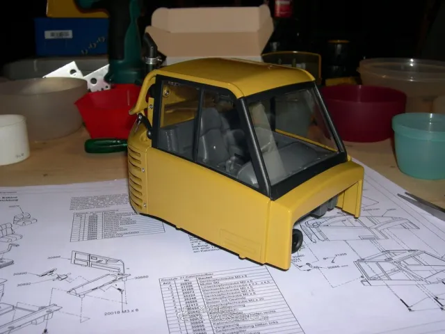

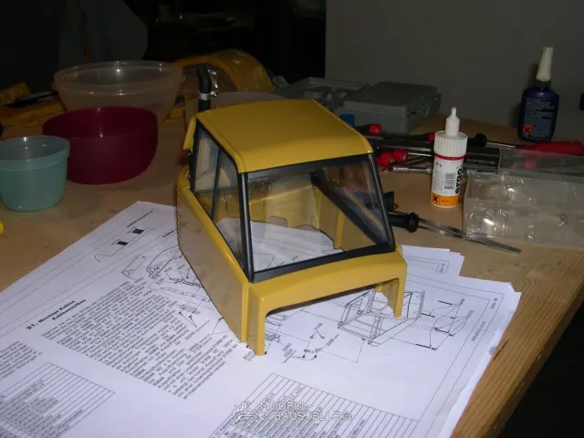

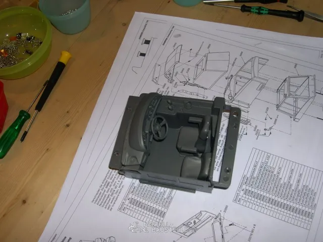

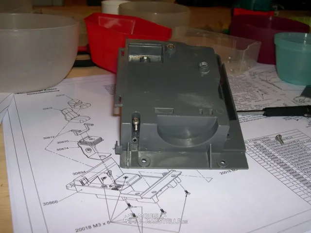

Bei der Innenausstatung der Kabiene soll eine Linsenkopfschraube verbaut werden diese past mit ihrem Kopf aber leider nicht in die Aussparung, hier muß man sich Ersatz suchen oder den Kopf der Schraube abschleifen . -

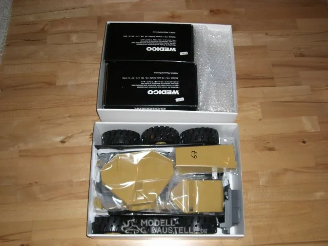

heute war der Postbote sehr fleißig und brachte was schönes für mich
Auch ein rießen Dank an unseren Muli der das Päckle gleich noch am Samstag zu den gelben "Engeln" brachte. So schnell hätte ich nicht gedacht das es ankommt...Hier mal auf die schnelle 2 Bilder...

Es geht weiter Mit Bildern von der Kabiene und der inneneinrichtung.
nett.....das sieht schon super aus

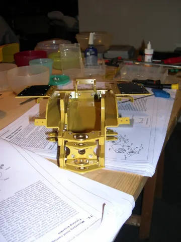

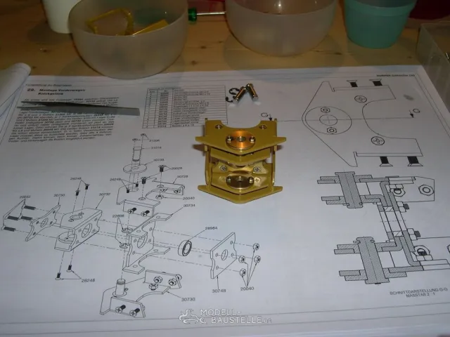

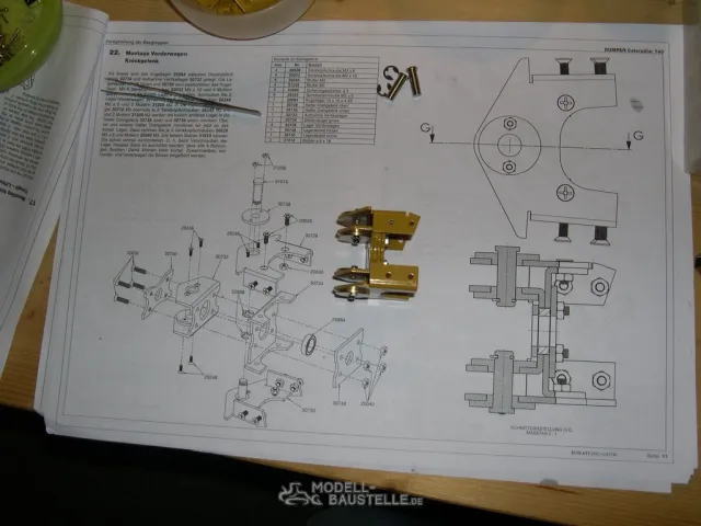

Hier noch Bilder vom Drehgelenk und vom Vorderwagen.
Wieder mal mußte ich feststellen das hier das ein oder andere Loch nachgebohrt werden muß. -

Wedico hat ja anscheinend an dem Radlader gelernt und Lagerstellen (Drehgelenk) mit Buchsen ausgestattet, oder sehe ich das falsch?

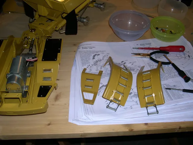

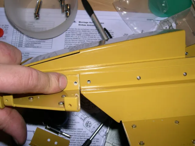

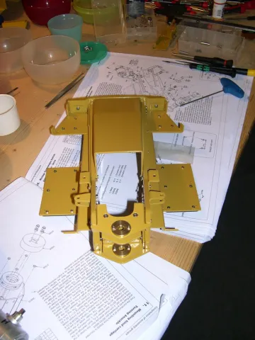

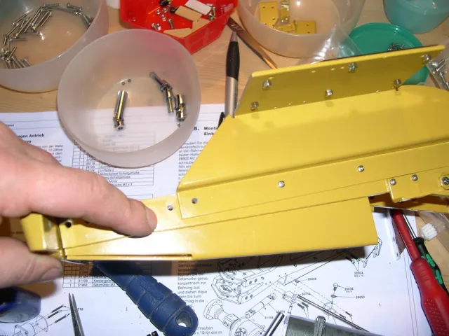

Es geht weiter mit dem Vorderwagen.

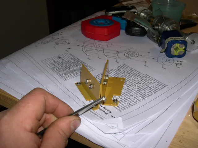

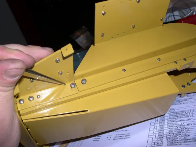

Auf den Bildern woch ich den Finger hin halte muß ein 2mm Loch auf 3mm aufgebohrt werden und zwar auf beiden Seiten (da durch ein 2mm loch keine 3mm Schraube past ) das eine loch war erst garnicht vorhanden, da kann ich nur sagen toller Baukasten. Hier sollte Wedico vieleicht mal nachbessern.
Vorallem drauf achten die Löscher gleich Bohren und nicht erst wenn alles zusammen ist, da dies nicht funktioniert auser man hat einen 10cm langen 3mm Bohrer
Auf dem Bild mit dem Blech wo die Muttern drauf zu sehn sind, diese werden in die vorhandenen Löcher eingezogen hier ist drauf zu achten das selbige gut fest sind weil später im eingebauten Zustand nicht mehr die Moglichkeit da ist die Muttern fest zu halten beim anziehen. -

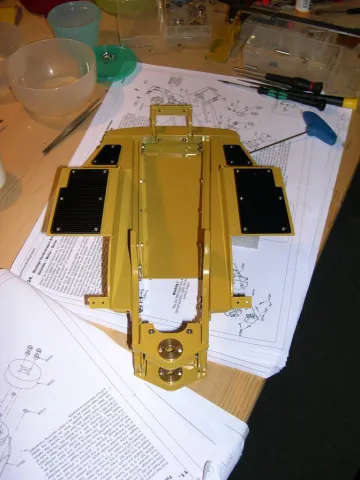

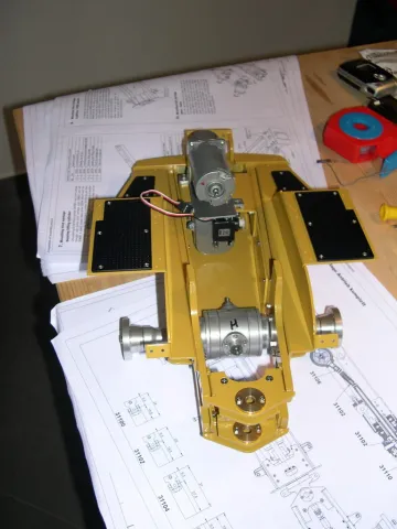

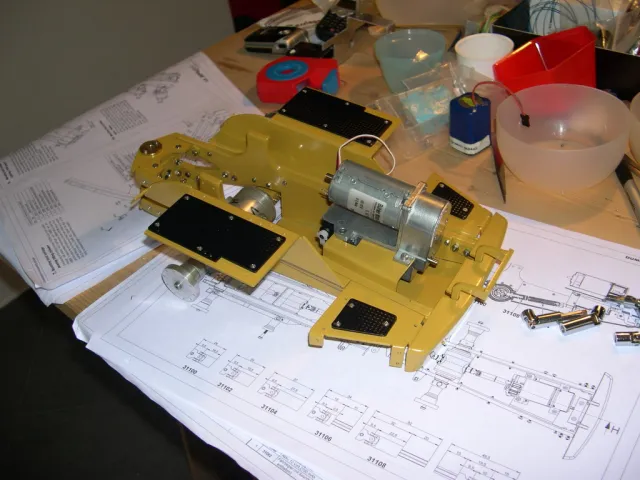

Vorderwagen mit eingebauter Achse und Motor .

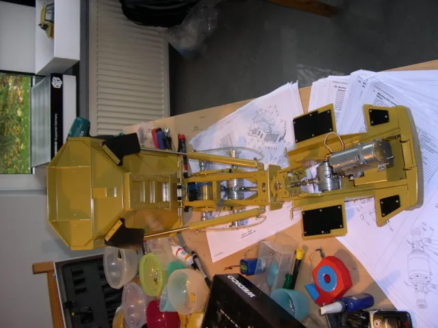

Zusammengefügter Vorder und Hinterwagen mit eingebauten Kardans.

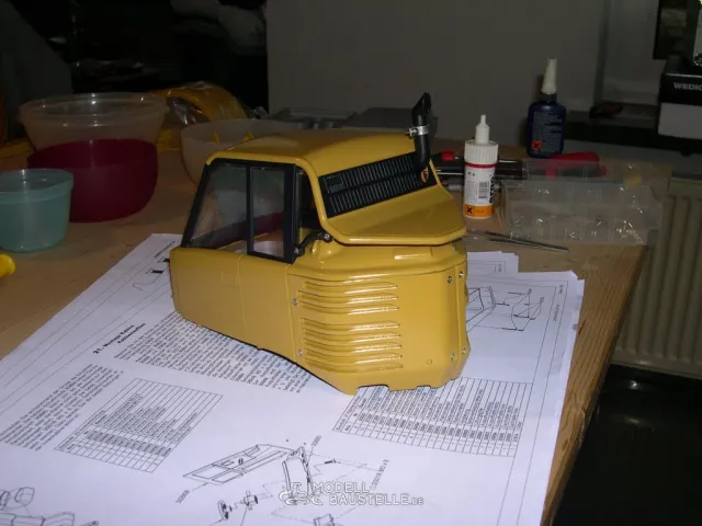

Dann hab ich mal die Kabiene aufgesetzt und die Motorhaube angehalten.Die Trittstufen auf den Radläufen montiert.
