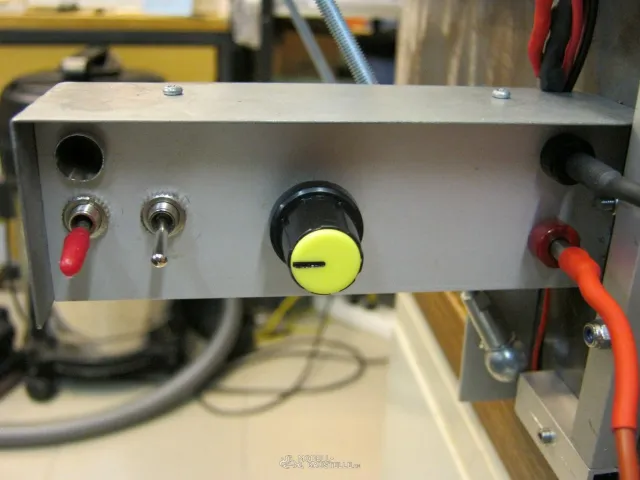

    Hast du Spannungsregler wie hieroder nur Schalter verbaut?
    Kannst du vielleicht mal ein Bild von deinem Schaltpult machen?

    Nein noch habe ich keine Drehpotentiometer verbaut! Aber die kaufe ich Samstag!
    Habe nur einen normalen Schalter für Licht und einen als Hauptschalter verbaut! Die Trommel und den Unwuchtmotor unter der Schütte werde ich über ein Drehpotentiometer ansteuern!

  • Servus,
    einen Poti zu verkabel ist nicht schwer, an den Poti gibt es 3 Litzen und du muss die Litze in der Mitte mit einer von den beiden äuseren verlöten.
    Fertig, das war es im Grunde auch schon. Steht auch auf dem Poti drauf wo was ist.( im Optimal Fall)

    Kaufe beim großen C..... einfach die MFR- Platinen mit dem Poti drauf,die brauchst du nur an Plus und Minus dran machen und díe Motorenkabel dran und fertig.Kosten tut sie um die 19€ und hält 3 Ampere aus!

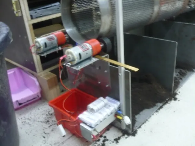

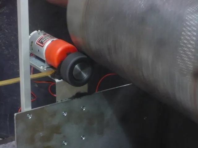

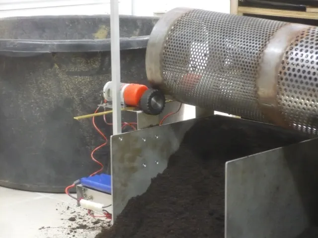

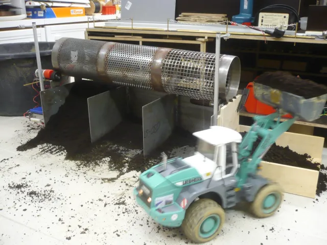

  • Hallo!
    Es ging gester wieder gut vorran!
    Die Trommelsiebmaschine ist bereits in Aktion gewesen!

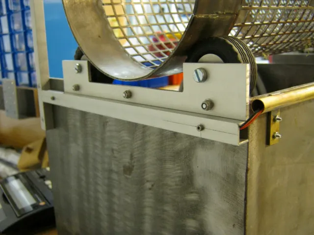

    Die Felgen wurden von dem Opa meines Freundes gedreht! In die Hinteren Felgen wurden jeweils von links und rechts ein Kugellager eingestzt!
    Jetzt gilt es noch die Schütte und einige andere Sachen fertig zustellen!
    Habe mich entschlossen kein Poti für die Trommel einzubauen! Wahrscheinlich nur für die Schütte!
    Nun zu den Bildern, Videos kommen dann später!
    Marx Hoch- und Tiefbau Ag
    Grüße Patrick ;)
  • So das war es!
    Nun seid ihr mit Kommentaren drann!
    Wenn das mal jemand von euch macht! :Denk:
    MfG
    Patrick
    Grüße Patrick ;)
  • Servus
    Schaut echt gut aus :gut::respekt:
    Schau zu dass das Ding bis März fertig is damit mein Cat was zu tun hat :trinken::warsnicht:

  • Hi Felix!
    Danke!
    Na bis dahin ist die Trommelsiebmaschine hoffendlich komplett fertig!
    Aber sieben tut sie jetzt schon!

  • Hallo August!
    Ja es wird so langsam!
    Die Trommel hat einen Durchmesser von 160mm!

  • Danke dir Alex!
    Aber ohne Patrik und seinen Opa hätte ich das nicht so hinbekommen!
    Ach Papa war total begeistert als er gesehen hat wie schön die läuft!
    Werde mich bemühen die Schütte fertig zu bekommen! Na ja der Radi muss bald mal zu Leimbach!
    Sag mal hast du ein Rohr das genug Wandstärke hat um ein M5 Gewinde rein zu schneiden?
    Ach so noch etwas! Die Kugelllager wurden mit dem Hammer ganz vorsichtig eingetrieben, sodas sie nnie wieder rausfallen! Die Felgen sind so geil gedreht! :thumbup: :Top:

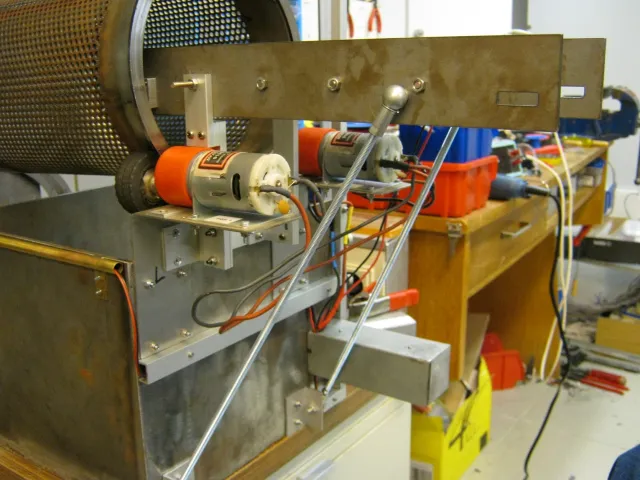

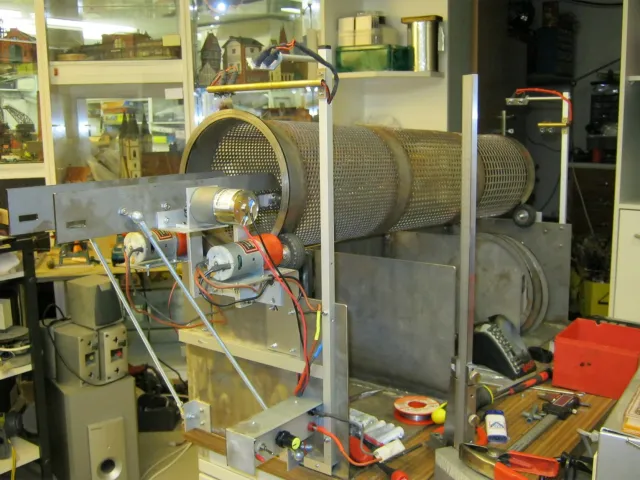

  • Hallo alle zusammen,
    Ich habe die Idee mit der Schütte über den Haufen geworfen und mich dafür entschieden ein Förderband an die Siebanlage zu bauen.
    Die Seitenteile wurden deshalb schon geläsert.
    Hier sind dann mal die Bilder:
    Ich hoffe es gefällt euch. Ich werde jetzt mal zusehen, dass ich die anderen Teile bestelle.
    MfG
    Patrick
    Grüße Patrick ;)
  • Moin,
    gings hier schon weiter?
    Wie hast du das Blech komplett rund bekommen? Ich habe meine Bleche zwar rund walzen lassen, aber ganz Rund ist meine Trommel leider nicht. :(
    Nick
    Ja, ich bin in letzter Zeit doch ganz gut vorran gekommen. Bald ist es soweit. Dann kann ich die Siebanlage mit dem Radi befüllen! :warsnicht:

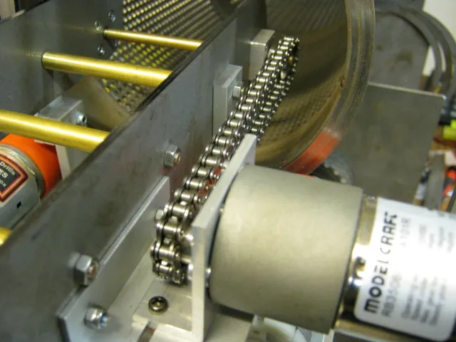

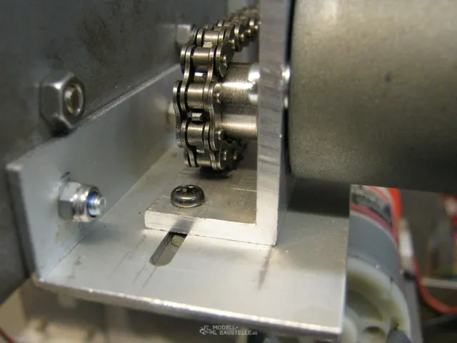

    Also nun zu den Fortschritten. Am Förderband wurden für die vordere Antriebsrolle die Kugelllager sammt Lagerflansch montiert. Außerdem wurde der Antriebsmotor montiert. Die Kraftübertragung wurde mit einer Rollenkette realisiert Diese kann durch die Langlöcher im Motorhalter gespannt werden. Des weiteren habe ich dafür gesorgt, dass die seitliche Belastung bei den Antriebsrädern verringert wurde. Ich habe einfach ein Kugellager an die Seitenwand geschraubt. Jetzt läuft die Trommel vor dem Kugellager und die Antriebsreifen werden geschoht. Als nächstes habe ich alles an dem Unterteil der Siebanlage montiert.

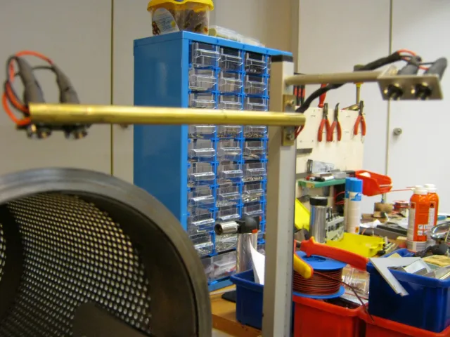

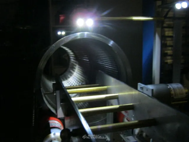

    Und in den letzten Tagen habe ich mich dann an die Beleuchtung gemacht. Die Lichtmasten wurden modifiziert und ich musste alles verkabeln. Habe versucht die Kabel so gut wie möglich zu verstecken. Aber bei ein Paar Kabeln muss ich noch Abdeckungen bauen. :warsnicht:
    @August Die Trommel hat mein Freund gebaut. Die einzelnen Bleche wurden alle einzeln gewalzt und dann verschweißt. Aber die Trommel ist auch nicht ganz rund geworden. Wir hatten erst überlegt die aus einem Blech zu läsern und dann zu walzen. Nur waren wir uns nicht sicher obd as so klappt. Dann hätten wir wahrscheinlich einen Kegel bekommen. Die verschiedenen Lochbleche bieten einen unterschiedlichen Wiederstand beim Walzen.
    Jetzt aber genug der Worte. Bilder:

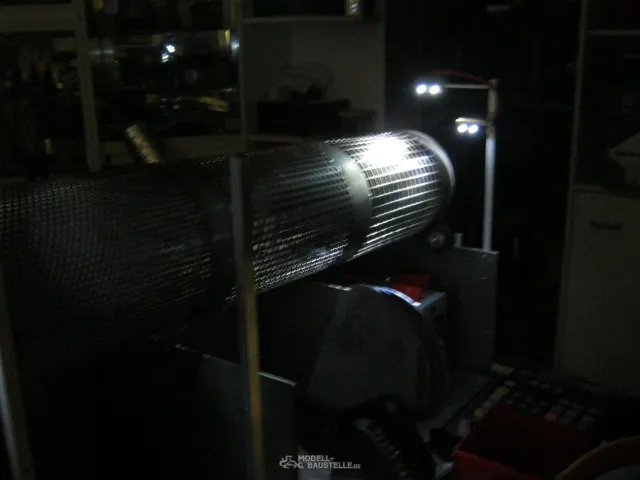

  • Hier habe ich noch ein Paar Bilder der Beleuchtung.
    Thomas Danke für den Tip, die MFR-Platine ist echt gut. Die Geschwindigkeit lässt sich gut damit regeln.
