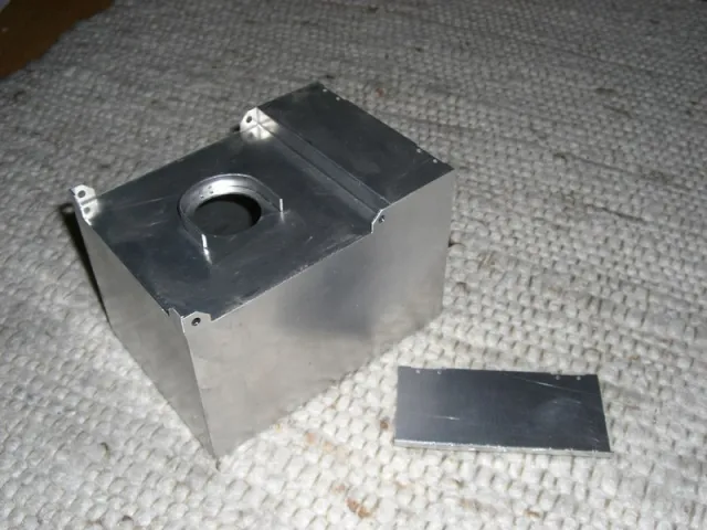

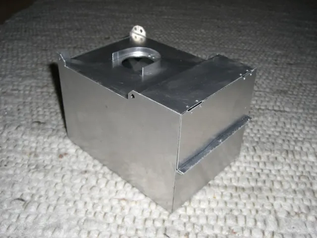

Grüetzi die Herren,
so, jetzt wurde mal das erste Zubehörteil, nämlich einen Tan, für meinen Menzi gebogen und zusammengeklebt.
Der Grundbausatz des Tanks stammt von unserem Ruedi.
Saubere Arbeit alter Schweizer!
Grüetzi die Herren,
Der Tank schaut echt gut aus ist aber noch ein wehnig undicht
das meinst aber auch nur Du
Sieht sehr gut aus!!!
Ich wünschte, ich könnte sowas auch herstellen....
Danke Bastian,
freut mich das er Dir gefällt.

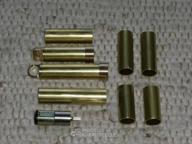

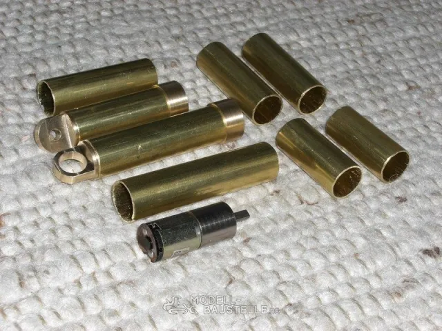

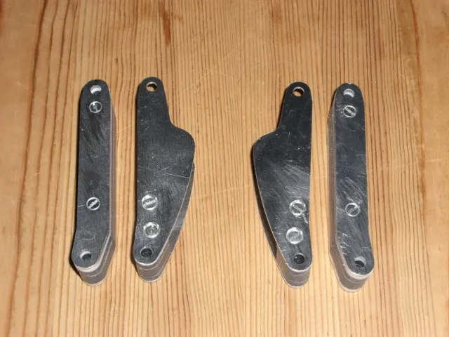

Servus die Herren,
hier mal einpaar Bilder von den ersten Spindelteilen...
Bin noch am grübeln wie ich die Motoren befestige.
Die restlichen Teile werde ich noch die Tage herstellen und dann mal zusammenbauen.
Auch musste ich eine Lafette neu machen, da der Spindelantrieb nicht hineingepasst hatte
Hallo Jo
endlich rückst du mit den Bilder raus, schaun gut aus die Teile
Leg doch mal die Teile samt den Motoren zusammen so wie sie zusammengebaut werden sollen.
Extra für Dich Babbel....
Ein kleines Problem habe ich jedoch...
Der Motor hat ein Übermaßz und ich bekomme den nicht in die Messingrörchen...
Grübel... und studier...
Hallo Jo um wie viel past es den nicht ?
Ich würde sagen aufbohren oder drehen.
Oder den Hammer benutzen.....

Hallo!
Man könte das Messingrohr ausdrehen, oder aber auch den Motor abdrehen. Das sollte beides kein Thema sein.

matthias,
stimmt.... aber mit welcher Drehe
Werde mal sehen, vielleicht lässt es ja noch ein 16er Bohrer auftreiben
Okay, mit "bis zum Forumstreffen" kann ich leben da werd ich ja höchst wahrscheinlich mal vorbei schaun
Hallo Jo!
Zitatstimmt.... aber mit welcher Drehe
Mit meiner.
Gruß Matthias
Hallo Jo!
Mit meiner.
Gruß Matthias
