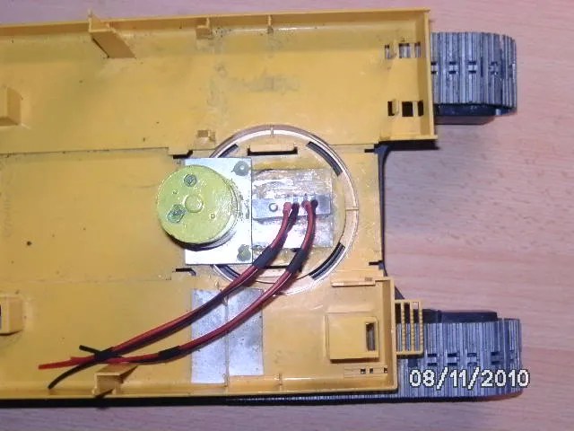

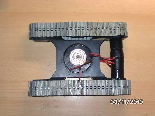

In den Unterwagen habe ich 2st.RB35 1:100 Motoren eingebaut für den Ketten Antrieb.
Die Ketten Antriebsräder habe ich ausgefräst und einen alu kern eingeklebt.

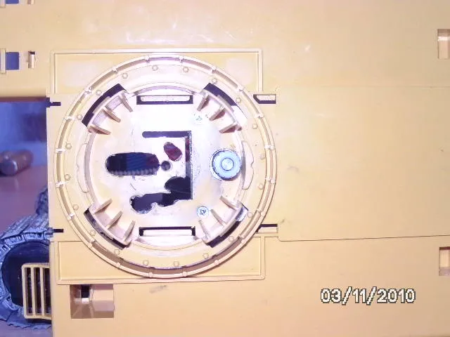

Zudem habe ich noch mit meinem OPA ein Zahnrad mit 60 Zähnen Modul 0,75 eingebaut.

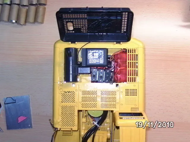

Bei dem Oberwagen habe ich einen RB35 1:200 Motor für den Schwenkantrieb mit einem Zahnrad mit 10 Zähnen Modul0,75 eingebaut.
Die komplette Hydraulik ist von Leimbach.So das währe es mal für das erste von mir,bei fragen einfach Fragen bin offen für Kritik und Komplimente.
