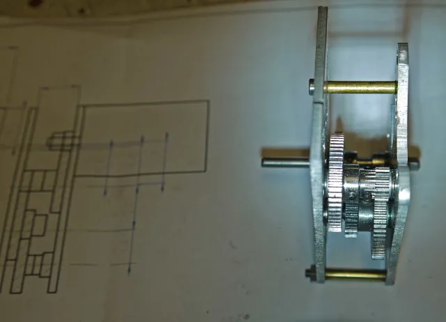

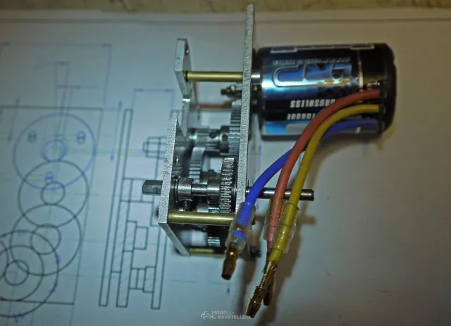

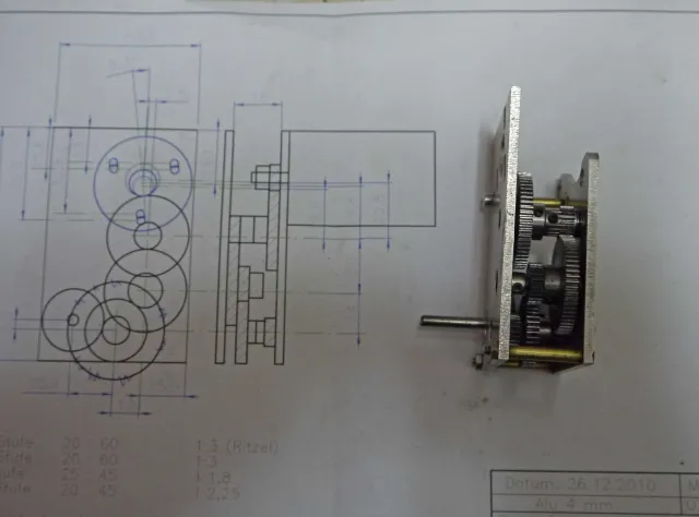

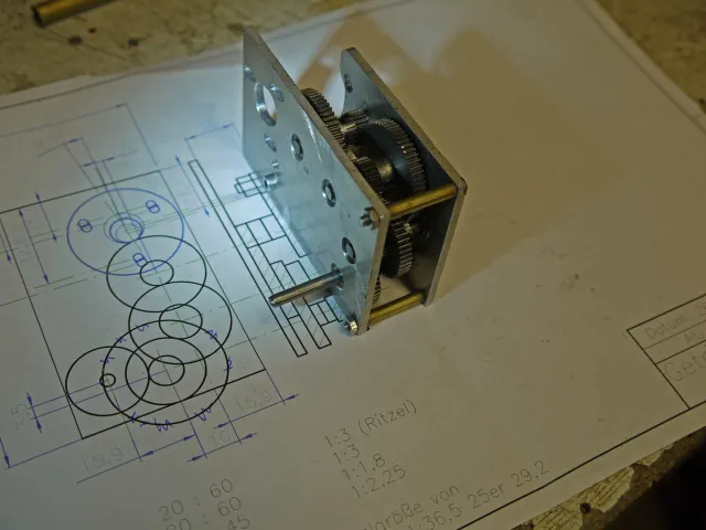

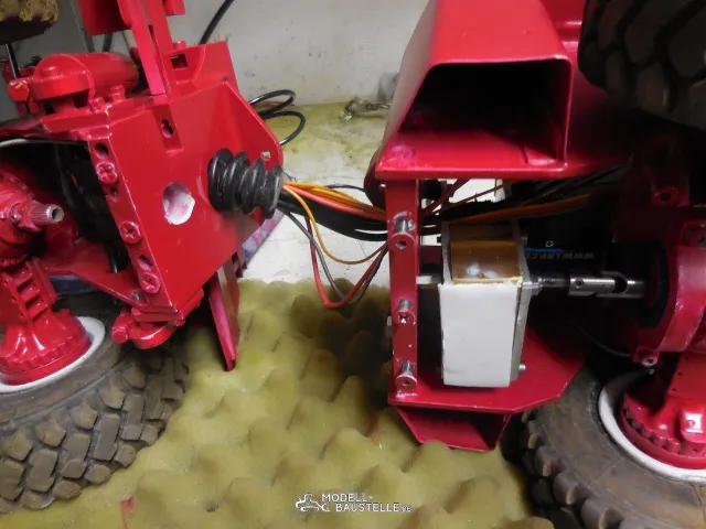

Aber ich habe auch noch ein bischen was gebaut, soll ja auch gut fahren.
Das Getriebe ist für 3 verschiedene Ritzel gebaut, so hat es dann rund 1:28 - 1:49 Untersetzung.
Der Getriebeausgang ist vorgegeben (Muster war das 'alte', es treibt nach vorne über ein Kardan die
Vorderachse an, nach hinten geht es ebenfalls über ein Kardan an die Hinterachse.
Der vordere Kardan hat einen Längenausgleich über den Sechskant-Getriebeausgang.
Diesmal ist es kein Schaltgetriebe; ich bin sowieso immer nur im ersten Gang gefahren .
Und der Motor sollte wohl genug Power haben, ein 80 Watt Gerät
(Frank: was dabei wohl mein Vorbild war ).

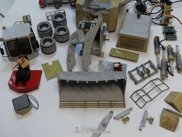

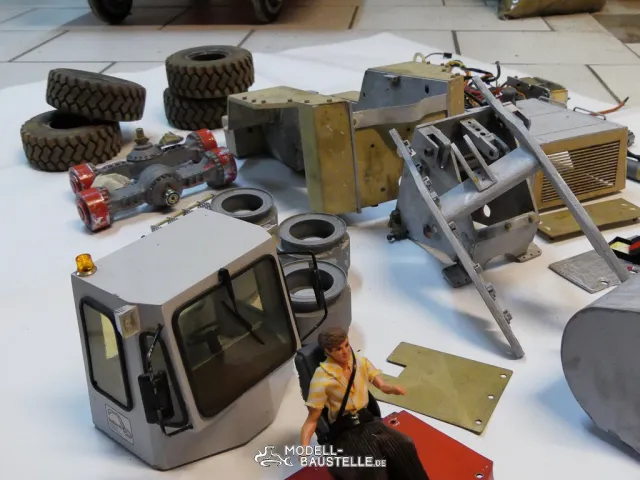

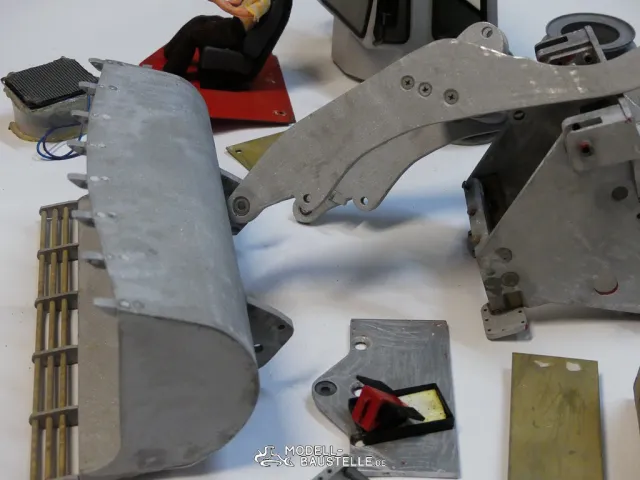

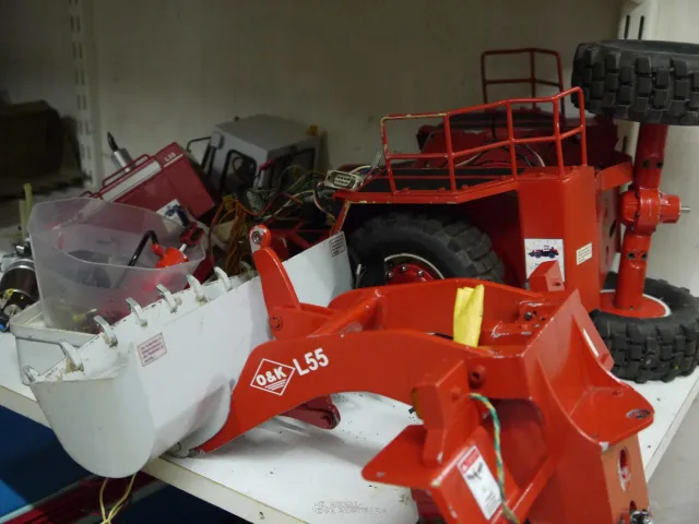

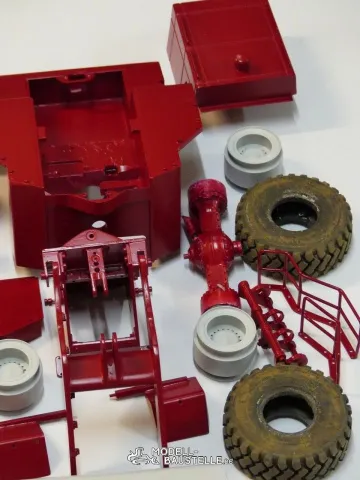

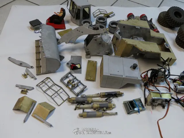

das wird meine Vor-Weihnachtliche Beschäftigung.
Ich habe mir mal einen Bausatz bereitgestellt, den gilt es nun wieder zusammen zu setzten
An einige Teilen wird ein bisschen gearbeitet.

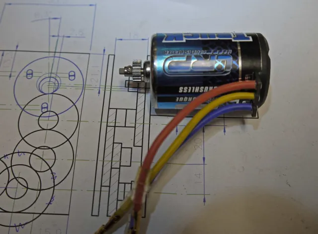

So wird das (laute) Getriebe überarbeitet und bekommt ein Gehäuse.
Der Pumpenantrieb wird auf Brushless umgerüstet, dazu kommen dann auch ein neuer Regler und Mischer.
Ein Schnellwechsler wird angebaut, dann können wir die neuen Anbaugeräte (Kehrmaschine, Gabel) wieder gemeinsam nutzen.
Das Licht wird überarbeitet, neue Frontscheinwerfer, Rücklichter und Rückfahrlicht werden ersetzt.
Insgesamt eine etwas größere Inspektion ...

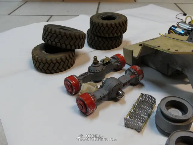

Hier noch ein paar Bilder dazu:

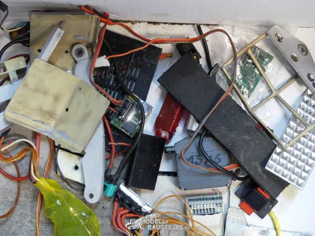

Und diese Kiste mit dem restlichen Kleinkram gibt auch noch.
Da fehlen jetzt noch ein Menge Kabel, Lampen und, und , und,
Ich berichte weiter ...
Gruß Uli

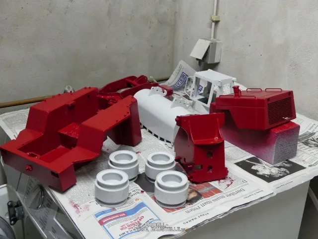

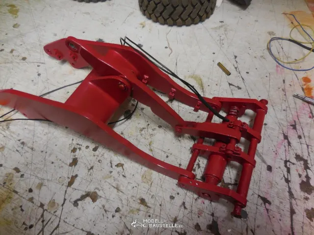

Die Teile sind grundiert worden, gespachtelt und geschliffen.
Dann mit einem Einkomponenten Seidenglanzlack lackiert:
Hier dann das Hubgerüst mit einer der Erweiterungen, einem Schnellwechsler.
Wir haben uns für das CTI Teil entscheiden, dann haben wir auch auf Daniels Liebherr Radlader montiert.
So können wir die Anbauteile gemeinsam nutzen.
Ein bischen anpassen musste ich den Schnellwechsler schon, er ist ja auch nicht für den L55 konstruiert worden

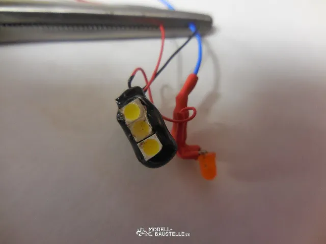

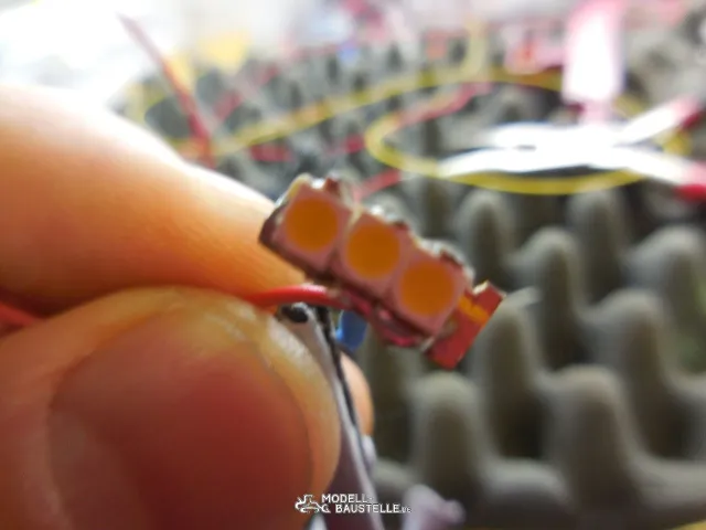

Und da die anderen "Neuerungen" , das Bild ist zwar unscharf, zeigt aber die Kleinheit ...

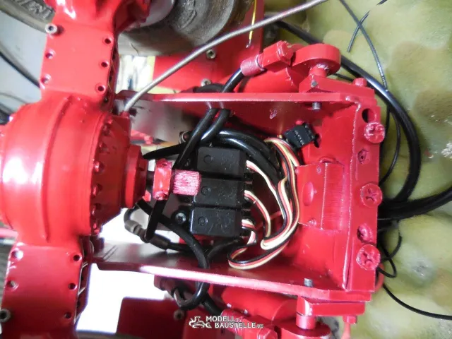

In diesem Winzling stecken drei SMD LEDs mit ihren 3 Vorwiderständen
Der Vorderwagen wird zusammengebaut.
Hochzeit.
Jetzt noch ein bischen Kabel zusammenstecken, Probefahrt und FERTIG!

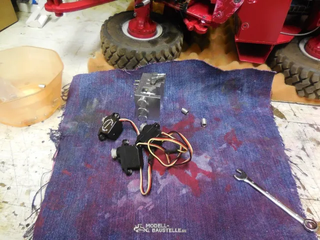

Die Hydraulik macht Probleme. Die Ventile hängen, die Kolben werden nicht mehr duch die Federn herausgedrückt.
Na ja, die haben ja auch schon ein paarJahre auf dem Buckel...

Die Hydraulik spinnt schon wieder! Ich werd verrückt, ich versteh das Ganze nicht mehr
Leimbach möchte das komplette System zum Prüfen haben. Also alles raus und ab zu Leimbach.
Der findet Schutzteilchen im System. Reinigt alles und schickt es zurück.
Ich habe nun vorsichtig das System außerhalb des Radladers aufgebaut und getestetet.
Und was soll ich sagen: Es geht NICHT. Die Ventile hängen nach ein paar Bewegungen.
Was jetzt?
Ich habe mit Martin (Baggermartin) telefoniert, er wollte sich das System mal ansehen und analysieren.
Das hat er auch gemacht und sein erster Satz nach der Prüfung war: "Bei einem echten Radlader wäre das ein wirtscahftlicher Totalschaden".
Uff, das hat gesessen.

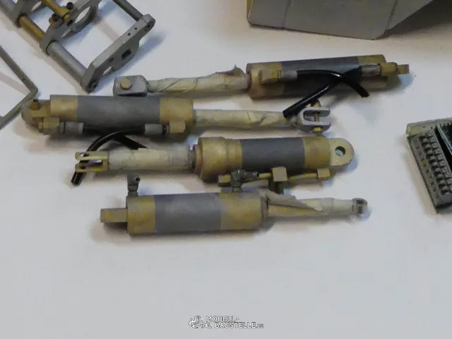

Martin hat letztendlich festegstellt, dass ich beim Sandstrahlen bei einem Zylinder Sand in das System bekommen habe.
(doch ein Bild)
Das bischen Sand bewirkt nach eins-zwei Zylinderbeweguingen, dass das komplette Hydrauliksystem mit Sandkörner voll ist.
Ich habe mir das komplette Hydrauliksystem sandgestrahlt, Und zwar von innen!
Pumpe (mehr oder weniger) kaputt, neue Ventile kaputt, 3 von 4 Zylinder kaputt.
Frust.
Ach ja, ich habe was gelernt und will diesen Tipp weitergeben:
Keine Zylinder sandstrahlen. Jedenfalls nicht ohre Spezialandichtung.
