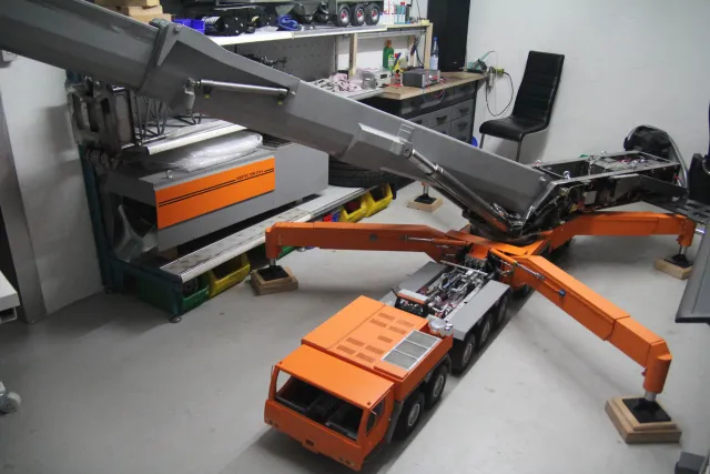

      nun mal wieder ein aktuelles Bild
      Die Stützen heben das ganze Fahrzeug hoch

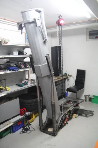

      Nun kann ich mal wieder etwas neues zeigen.
      Der Kranmast hebt sich nun mit der internen Hydraulik

      Wow! Gigantische Aussmasse!
      Wieviel soll der Kran mal heben?
      Du brauchst doch bestimmt eine Tonne Gegenballast! Was wiegen die Teile bis jetzt?
      250-350kG
      Gruss Stefan

      Wieviel er heben wird kann ich nicht sagen ist auch nicht wichtig.
      Zur zeit wiegt er etwa 350 kg

      Wenn einer den Kran sehen will kann er gerne mal vorbeischauen bei mir.
      @ walze Ich habe nur die infos die es im netz gibt und leider keinen Kran hier in der nähe.
      Was mir fehlt sind genau Details vom Telezylinder wie das alles da innen aussieht

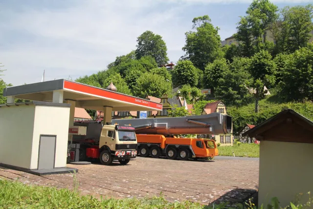

      mal ein bild aus Weilburg
