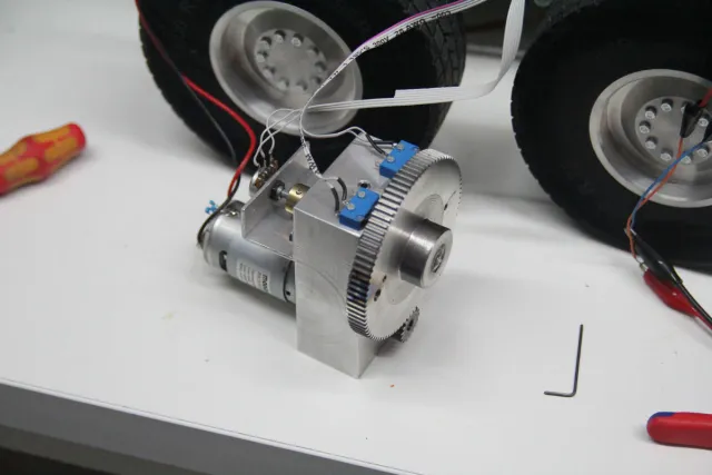

Der Lenkantrieb der ersten Achse ist nun schon 2 mal draufgegangen.

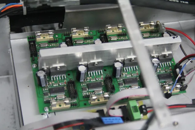

Nun eine neue version und eine neue Platine mit 8 Steuerungen für alle achsen

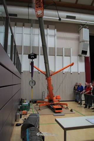

LTM 11200
Gestern hatte ich den Autokran mal wieder dabei
äußerst beeindruckend
geiler gehts nimmer
echt beeindruckend was du da baust.
da brauchst du ja fast einen echten kran für den Aufbau.
wie ist denn der aktuelle Stand? -
Zur zeit nur kleine Änderungen die kaum sichtbar sind
Das war im April
Gesammtgewicht 900 kg
Last am Haken 130 kg -
Nun eine neue version und eine neue Platine mit 8 Steuerungen für alle achsenServus, warum hast du so ein Getriebe für die Lenkung verbaut? Gibt es keine Servos mit ausreichend Kraft?
Dein Projekt ist echt super. Da ist man bei seinem Projekt gleich wieder viel motivierter.Danke für die Antwort und viele Grüße Andy
ich antworte mal für Klaus. Das Modell hat über 800Kg und je nach Bodenunebenheiten kommt da einiges an Druck auf eine Lenkachse das schafft kein Servo , selbst die Getriebemotoren kommen da an ihre Krenzen..# -
Danke für die Antwort, aber wo bekommt man so eine Platine zus Steuerung von den Getrieben.
Mir ist schon bewusst das bei so einem Modell sehr viel Arbeit und auch Denkarbeit dahinter steckt, aber bei Elektronik lässt es bei mir leider aus.Gruß Andy
Die Platinen hat ein befreundeter Elektroniker von Klaus gebaut. Sind allerdings ein bisschen groß aber per Pc zu programmieren ,den verfahrweg die geschwindigkeit das positionierfester. Und alle Achsen sind so mit nur einem Kanal steuerbar.

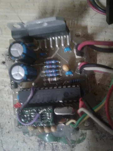

Das Bild von Brian war die erste Version zur Steuerung, ganz oben ist die neue zu sehen Motor stärker und eine moderne Platine.
Wie Brian son geschrieben hat ich habe einen Bekanten der mir das alles entwickelt und auch die Software dazu -
