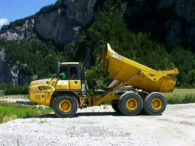

hallo ruedi daine namenschilder wehrden ende monat bezahlt ok und der dumper ist der hammer und ich glaube ich muas dier ein brief schreiben für die bestelung wen ich darf ok mus ich haben und du weis ich fahre selber dumper grüsse aus dem entlebuch roger ruedi witer so isch a geils teil (das war schwizerdütsch) ruedi das isch mina dumper bellb25d
