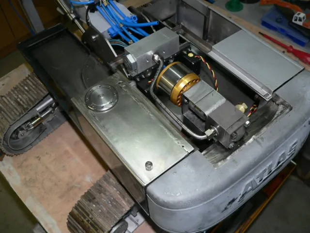

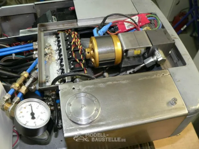

Seit Anfang September war bei mir Funkstille unter anderem auch wegen meiner Gesundheit, was aber nicht bedeutet ich war nur faul. In dieser Zeit habe ich viel ausprobiert und geforscht, war auf Ausstellungen und der Messe Bodensee (hier einen Dank an die 1:8er Modelltruckfreunde aus der Schweiz für die Teilnahme als Gastfahrer). Ganz speziell habe ich an der Hydraulikanlage geforscht und probiert und verändert. Und seit etwa 10 Tagen bin ich da wo ich hinwollte, bezüglich der Feinfühligkeit und Steuerbarkeit der Hydraulik. Oder sagen wir besser zu 90%, denn ein wenig Feinabstimmung über die MC19 ist noch drinne.
Hierbei möchte ich noch den Harry lobend erwähnen. Die Idee mit den freien Mischern als Leistungsregelung für den Pumpenmotor zu arbeiten ist genauso genial wie sie auch funktioniert. Ich hab sie momentan mit aus dem Bauch herausgezogenen Werten programiert, aber die Stromersparnis muß absolut nennenswert sein. Wie gesagt im Moment ist die Maschine noch voll in der Erprobung, aber es geht in Kürze mit dem Karosseriebau weiter.

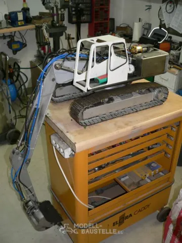

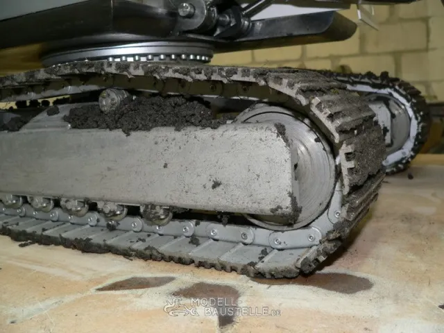

Ich stell mal 6Bilder ein. Das Bild am Anfang zeigt die Hydraulik im Aufbau. Man kann das Stromteilerventil über den Servo's gut sehen. Warum ich dies so gemacht und wieder verworfen habe, schreibe ich in Kürze. Die folgenden Bilder sind nach einem "nächtlichen Testbaggern" in Schwiegermutterns Garten gemacht. Den Dreck im Fahrwerk kann man wohl erkennen. Auch zu den Testergebnissen später ausführlich.
