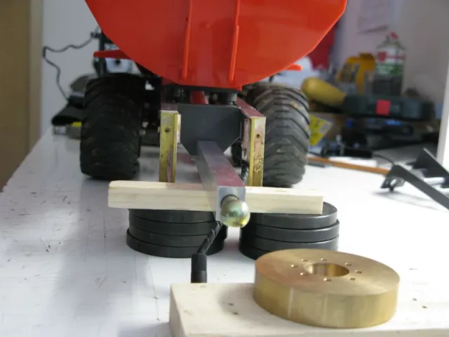

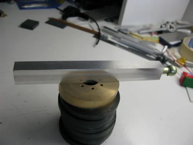

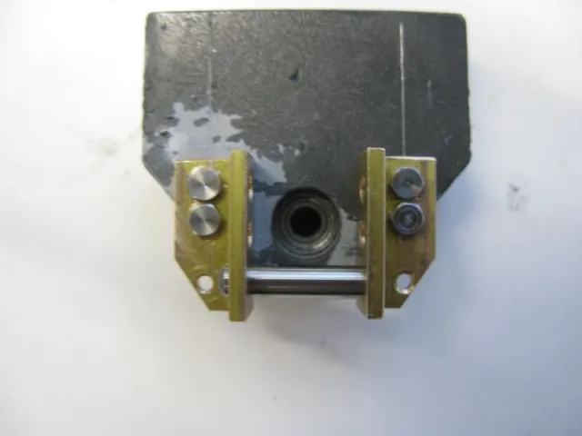

  • Hallo Zusammen,
    Wir haben uns wieder etwas Zeit genommen um an der Deichsel weiterzumachen. Als erstes habe ich eine Zeichnung gemacht, und dann ging es auch schon los wir haben die Halter für die Deichsel aus Messing gemacht weil wir hinten noch eine Platte drauf löten mussten um den Halter später am Alu-Winkel festschrauben zu können.
    Am Montag habe ich in der Schule die Deichsel ab gefräst.
    So der Aktuelle stand.
    Hier die Bilder. Als erstes die Bilder vom Halter :
    Und jetzt die ab gefräste Deichsel :
    Gruß Marcel
  • Und der Rest :
    Jetzt mal alles grob zusammen gesteck: Der Alu-Winkelhat vorne eine Schräge von 5 Grad.
    Wir hoffen das euch unser Krampe gefällt :thumbup:
    Gruß Marcel

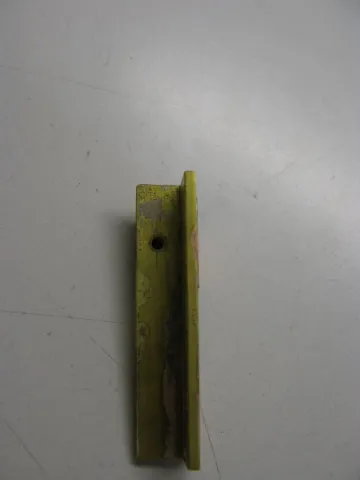

  • Hallo Zusammen,
    bei uns ist es auch wieder weitergegangen. Da unsere CNC Fräse nun endlich läuft, konnten wir anfangen die Neue Aufnahme für die Deichsel zu bohren. Wir haben aber festgestellt das es mit einer Schrauben an der Seite etwas blöd aussieht, nächste Woche bohren wir dann dann nochmal ein Loch. Da wir Zuhause keinen passendes U-Profil hatten frästen wir kurzerhand eins aus PVC. Gestern haben wir noch zwei Winkel abgesägt und Plan gefräst, an den wird später die Deichsel festgemacht. Bilder kommen nächste Woche.
    Nun genug geschrieben hier die Bilder :
    Jetzt unser selbst gefrästes U-Profil
    So wird es später aussehen.
    Gruß Marcel

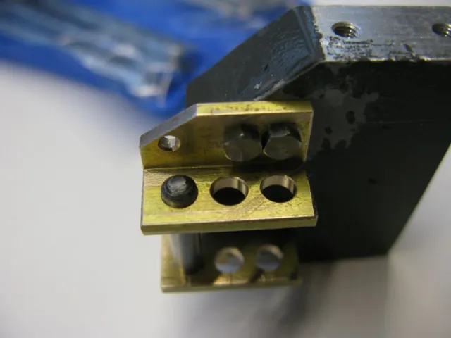

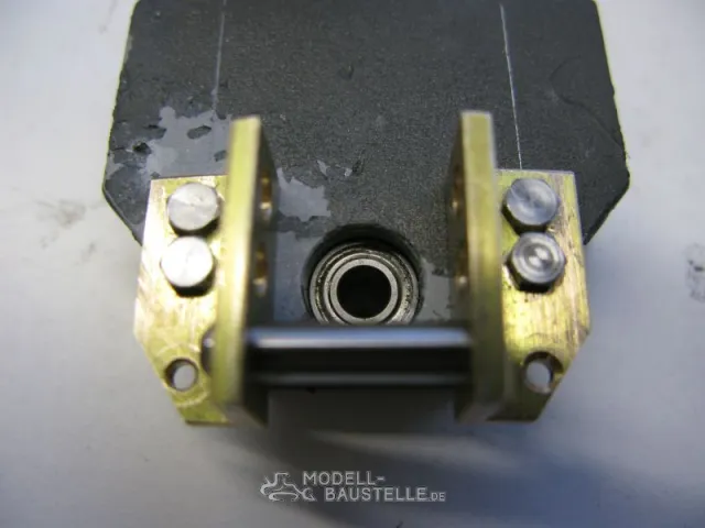

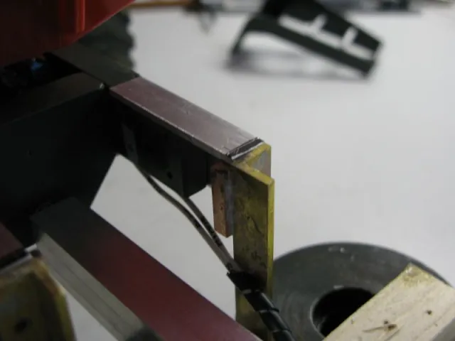

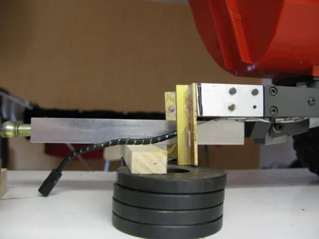

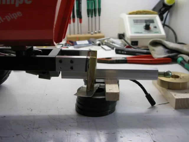

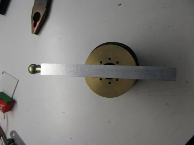

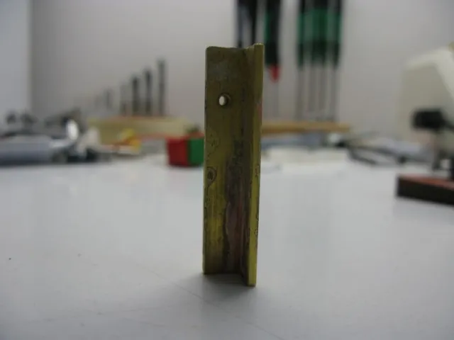

  • Hallo Leute,
    bei uns ist es auch wieder etwas weitergegangen. Wir haben angefangen den Halter für die Deichsel zu bauen. Wir haben ein Messing Winkel genommen und haben auf der einen Seite des Winkels ein 4 H7 Loch reingerieben. Und auf der anderen Seite haben wir ein 2mm Loch reingebohrt, damit wir den Winkel an die Lagerstelle von der Trapezspindel schrauben können. Jetzt müssen wir nur noch ein 4 H7 Loch in die Deichsel hinein reiben. Und Vorne an der Deichselhalterung alles fertig machen.
    An den Winkel haben wir noch eine Ecke weggefräst damit es nicht mehr so Kantig aussieht.
    Hier ein paar Bilder :
    So das wars von uns, wir hoffen das die Vorschritte euch gefallen :thumbup:
    Gruß Marcel
