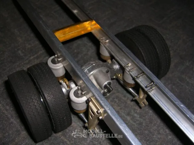

    heute hab ich mal paar Kleinigkeiten am Volvo gemacht.
    Als erstes hab ich die Luftfederatrappe etwas modifieziert.
    Die Luftfederbalgatrappen werden mit je einer M2 Schraube von unten mit dem Träger für die Achse verschraubt.
    Normalerweise braucht man ja für eine M2 Schraube max. ein 2,2er Loch 8|
    Die Löcher in den Trägern hatten allerdings 3mm :undweg:
    Also das ganze in 0,5er Schritten auf 4mm aufgebohrt und ein 4x1mm Messingrohr eingelötet. Nu passt's auch gscheit.
    Und noch ein Bild wie das ganze nachher montiert wird:

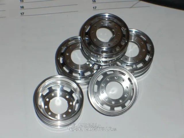

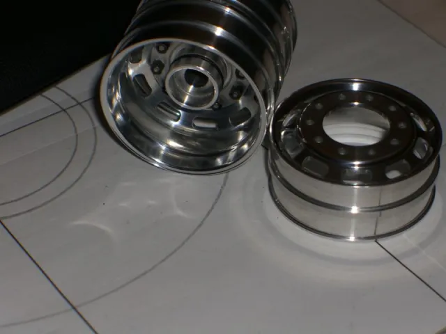

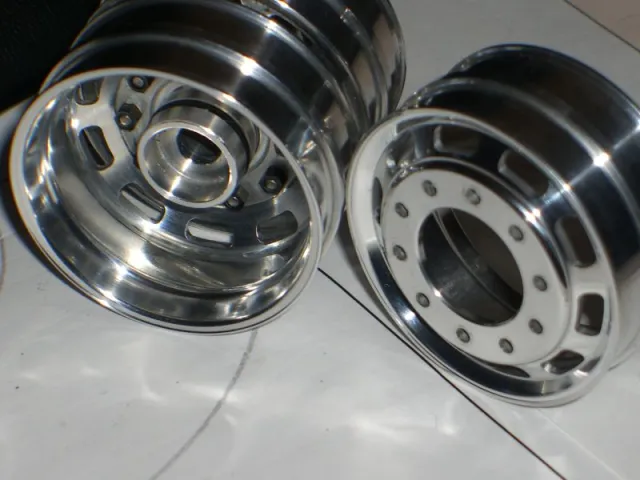

    Dann hab ich mich mal an meinen Alu's zu schaffen gemacht.
    Da die Dinger von den letzten Testfahrten ein paar Kratzer hatten und recht dreckig waren hab ich die mal gesäubert und poliert.
    Die Felgen hab ich erst vorsichtig mit 1200er Nassschleifpapier bearbeitet um die größeren Kratzer herauszubekommen. Dabei immer gut Bohrmilch draufgespritzt.
    Dann hab ich die Felgen einzeln mit meinem Proxxon Schleifer und diversen Polieraufsätzen poliert. Also Politur kam normale flüssige für Autolacke zum Einsatz.
    Das ergebnis kann sich eigentlich sehen lassen. Heute hab ich allerdings nur 2 Felgen geschafft, demnächst folgen dann die anderen 4. Pro Felge hab ich etwa eine Stunde gebraucht um das gewünschte Ergebnis zu erreichen.

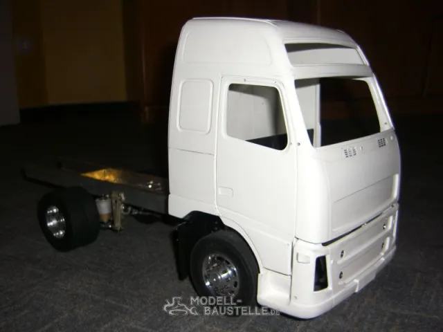

  • Moin Leute,
    eine kleine Nachtschicht und paar Tassen Kaffe hab ich jetzt das Problem mit der Hütte in den Griff bekommen.
    Alles sitzt jetzt so wie es soll, nur an der Verriegelung ist noch irgendwas faul. Das wird allerdings erst morgen behoben.
    Hier mal die Bilder wie es jetzt aussieht.
    Die Vorderachse sitzt mittig und das Spoilerpacket hab ich auch mal kurz draufgesetzt.

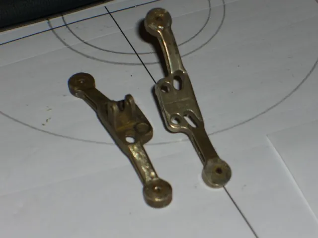

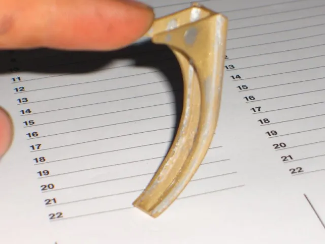

    Heute hab ich mal etwas Massenproduktion betrieben... wie ich das hasse :kotz: :Wütend:
    Für die drei Tanks brauche ich 6 Tankhalter, jeder Halter wiederrum besteht aus 2 Seitenteilen aus MS-Blech und zwei Stücken Winkelprofil.
    Also hab ich heut mal die 12 Seitenbleche mit der Bandsäge ausgeschnitten, gefeilt und gebohrt.
    Als das letzte Teil fertig war, war ich am Ende mit meinen Nerven, da ja jedes Teil die Rundung vom Tank haben muss :wut1:
    Dabei rausgekommen ist dann heute das hier:
    So siehts dann nachher montiert aus (Tankbänder werden aus irgendeinem Blech ausgeschnitten und haben dann die selbe Aufgabe wie beim Original):

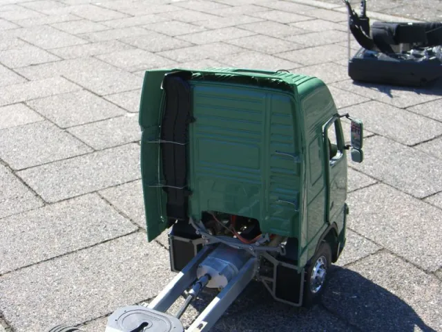

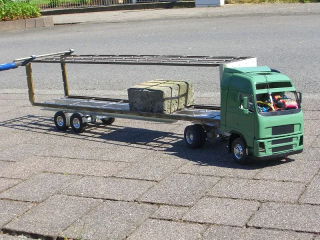

  • Moin Leute,
    in Sinsheim hat der Volvo neue Beine bekommen.
    Die Rüst 4:1 Achse hab ich heute verbaut und mal alles zum Optiktest zusammengesetzt. Sieht eigentlich garnicht schlecht aus - Volvo halt :D
    Als Antriebsmotor kommt jetzt vorerst auch mal der Truckpuller II rein. Der 24V Fauli war von der Drehzahl her mit der Wedico Achse (2:1?) zwar genau richtig nur mit der Rüst sicherlich nicht.
    Normalerweise wollte ich einen Faulhaber 2642 einbauen, nur 120 Öro für nen kleinen Motor sind doch heftig. Also testen wir mal den TP II.

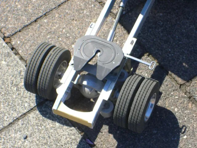

  • Mahlzeit Leute,
    lang lang ist's her :D
    In der zwischenzeit ging es etwas am Volvo weiter. Die Hütte ist vom Lackierer wiedergekommen und eine Menge Kleinkram wurde gemacht.

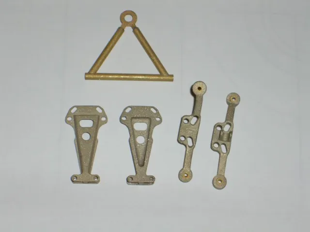

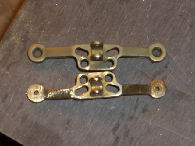

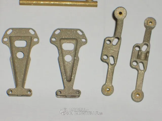

    Der erste Tankhalter wurde aus diversen Messingprofilen gelötet (die Teile in Resin zu gießen hab ich versucht -> Satz mit X, des war wohl nix), die restlichen kommen dann demnächst...

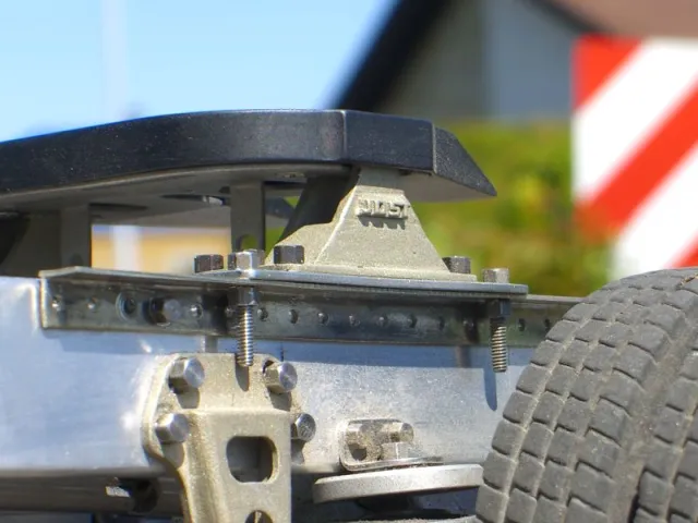

    Dann wurde der Rahmen gekürzt nach Originalmaßen, eine ordentliche Hecktraverse aus 0,6er Messingblech bekam er auch spendiert.
    Als nächstes kam dann noch die Sattelplatte drauf. Für die Befestigung hab ich aus 0,8er Neusilberblech vier Streifen ausgefräst, zwei erhielten direkt je 20 Bohrungen. Dann wurden jeweils 2 Streifen miteinander verlötet damit ein Winkel entsteht. Der Winkel wird dann zum Schluss mit Kerbnägeln befestigt, was dann aussieht wie Nieten.
    Der große Tank wurde auch abgeformt und mit Resin nachgegossen. Aus diesem Tank werde ich dann jetzt die zwei kleineren raussägen, damit alle Tanks den selben Umriss haben, und die Tankhalter auch richtig passen.
    In Dortmund gabs dann noch eine Servonaut Infrarotanlage, eine gscheite Kardanwelle von BaMa Tech und jede Menge Kleinzeuchs...

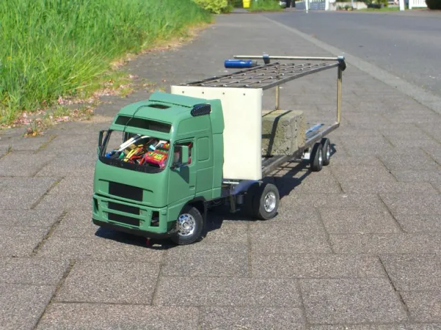

  • Hallo Sebastian,
    du machst dir echt ne menge Mühe mit deinem Sattel :thumbup:
    Dein Auflieger ist auch recht satabiel gebaut, beim Original kannst du nicht einfach in die mitte einen so großen Stein Block laden der würde sich durchbiegen ;)
