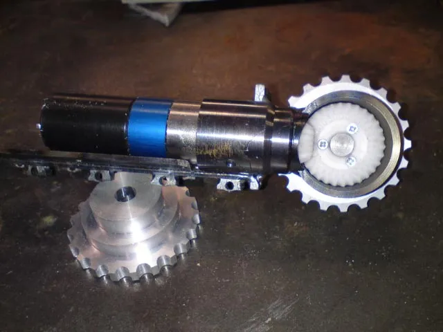

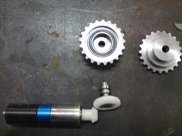

Nabend,
das wird bestimmt wieder ein toller Bagger, find das Design vom advanced einfach nur toll.Aber eine frage hab ich noch: Warum hat das linke Kettenrad denn weniger Zähne, ist das noch nicht fertig oder belibt das so?
Nein das linke Zahnrad war der Prototyp !
Ich muste das Zahnrad etwas vergrösern, von 20 auf 21 halben Kettengliedern . -

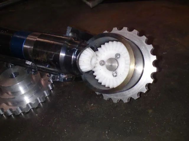

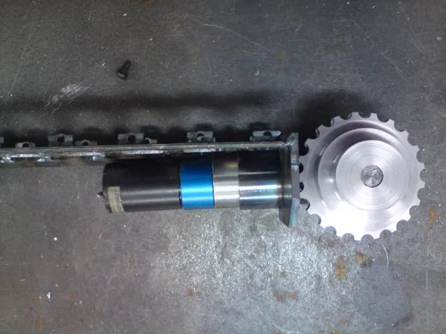

Hallo Leute !
Ich habe da noch einige Bilder vom Kettenantrieb. -
Hey Dirk ,
schöne Idee mit dem Antrieb
Ich trau den Zahnrädern ja immer noch nicht aber gut das man einen Nachbar hat der solche Sachen mal testet
Hallo Nachbar !
Ich benutze den gleichen Kegelradsatz im 984 er nach dem Planetengetriebe und da hängt ein 50 Watt Faulhaber dran.
Dort hält er schon 1 1/2 Jahre . -

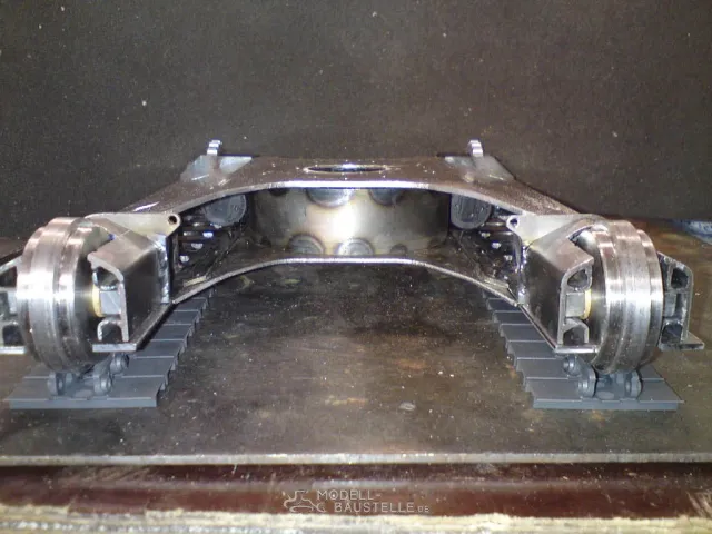

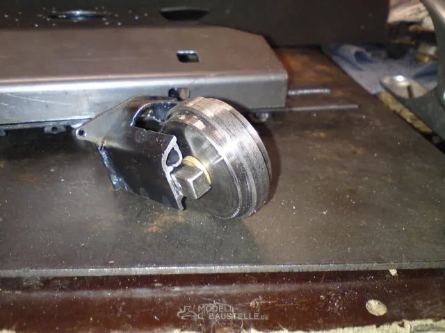

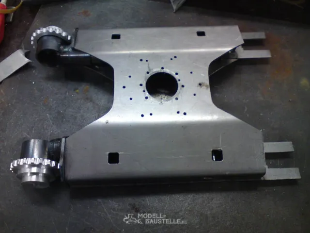

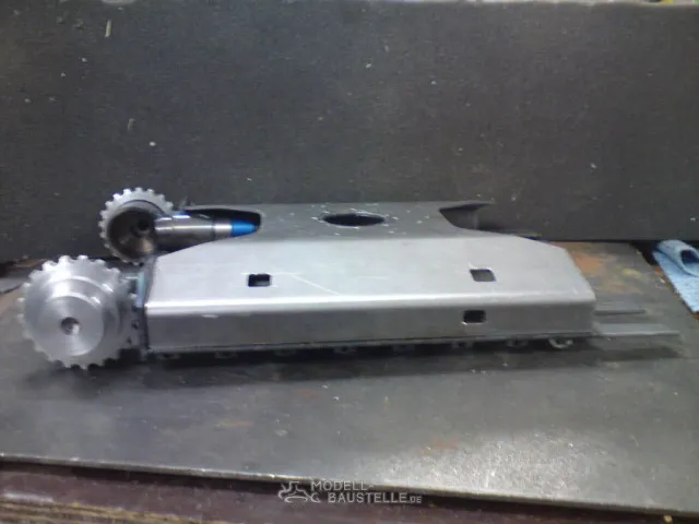

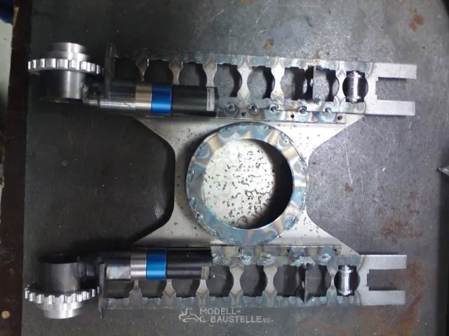

Hallo Leute !
Einnige Bilder vom Unterwagen (SLC Spurbreite 2250 mm im Orginal ). -
Noch welche vom Unterwagen.

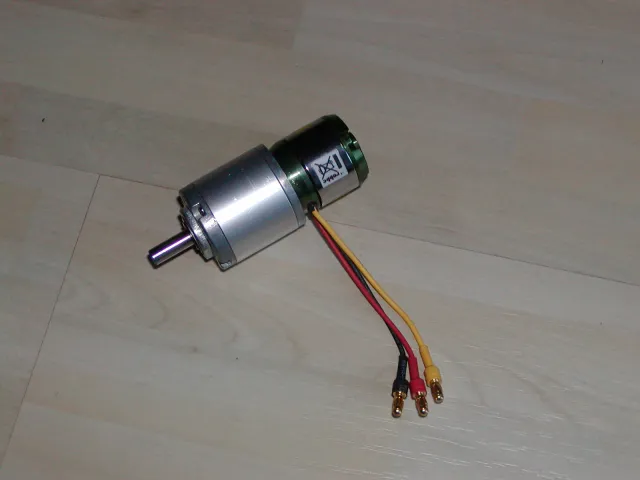

Hallo Dirk!
Klasse Arbeit.
Die Lemosolarmotoren sind das 22-12V-16 ?
Wenn ja würde die nicht verbauen, weil die innerhalb kürzester Zeit den Geist aufgeben.
Das sind normalerweise 9 Volt Motoren und die vertragen die 12Volt auf Dauer nicht.
Habe meine Erfahrung damit gemacht.Mfg Martin
Danke Martin !
Hast du eine Alternative in diesem Preissektor ???? -
Hi Dirk!
schöne Sachen baust Du da schon wieder
Zum Thema Antrieb gibt es aktuell in meinen Augen nur eine günstige Lösung wenn man Leistung braucht.
Planetengetriebe und da einen netten kleinen Brushless Außenläufer angeflanscht.
Geht mit meinen 32mmm Getrieben aus dem Dumper absolut problemlos mit z.B. 2830er Motor, und hat dan richtig Leistung, und kostet weniger als Deine Lemosolar Motörli (für Bernd Motörlich
Hab auch 22mm Planetengetriebe hier die will ich demnächst mal testen, wenn´s die Zeit endlich mal zulässt
Frank -
Hallo Frank
Wie hoch ist Untersetzt ,welche Drehzhal liegt an der Getriebewelle an und wieviel NM bringt die Kombination ? -

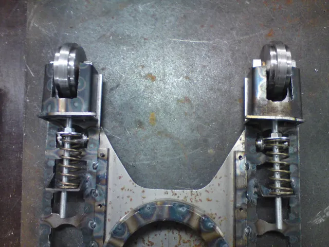

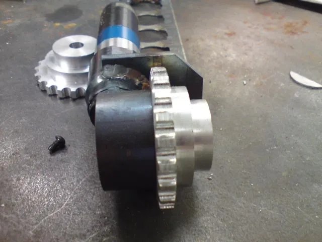

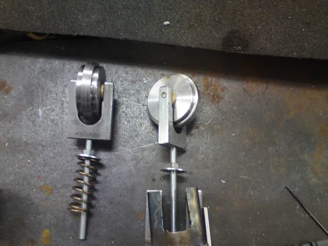

Der Kettenspanner
Hi Dirk,
Das seht echt sauprofessionell aus.
Gruss Martin
