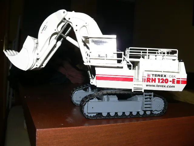

    Der O&K RH 120 C

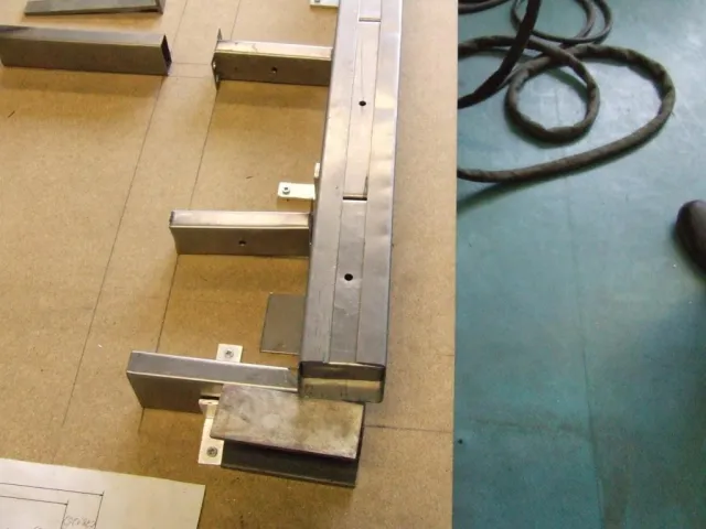

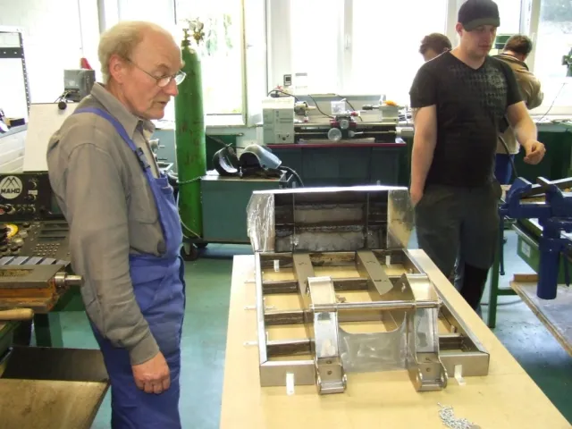

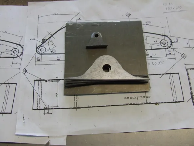

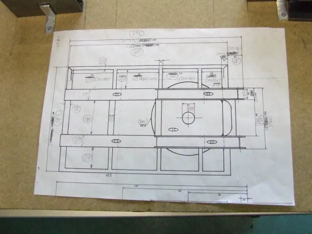

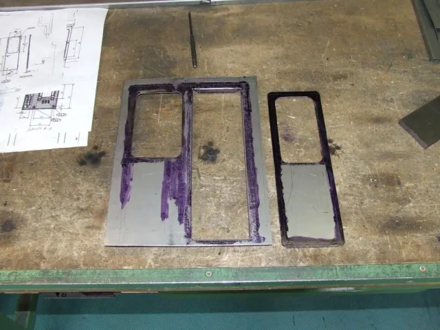

    wir haben damit begonnen den Grundrahmen und die Längsträger des Oberwagens zu planen und zu fertigen.
    Als Rohstoff haben wir Stahlblech der Stärke 1mm und 2mm gewählt.
    Nach ein paar Kantproben haben wir die Bleche angerissen, zugeschnitten und gekantet.

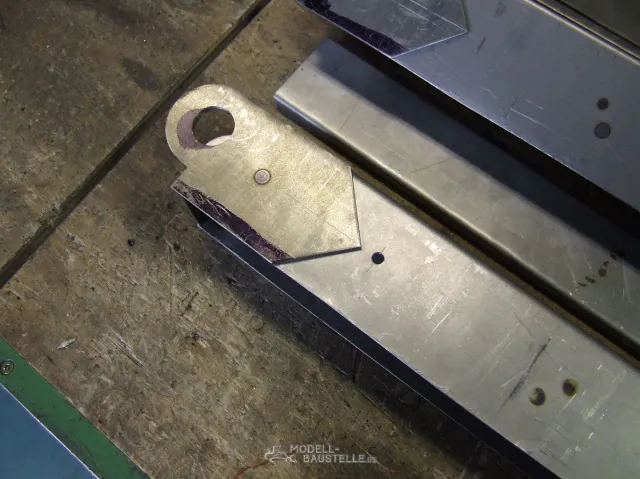

    Grundrahmen wurde aus 1mm Blechen zu Rechteckprofilen gekantet und die Längsträger mit Auslegeraufnahme aus 2mm Stahlblech zu U-Profilen geformt und mit Knotenblechen verstärkt
    3 Mal editiert, zuletzt von Lehrwerkstatt (22. April 2011 um 04:35)

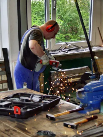

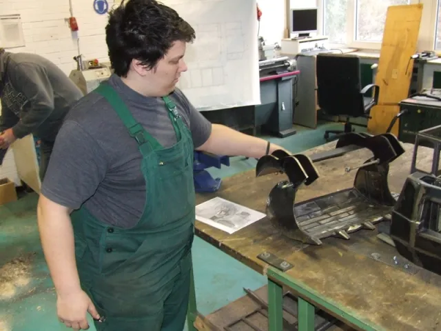

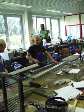

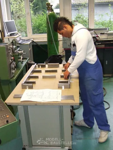

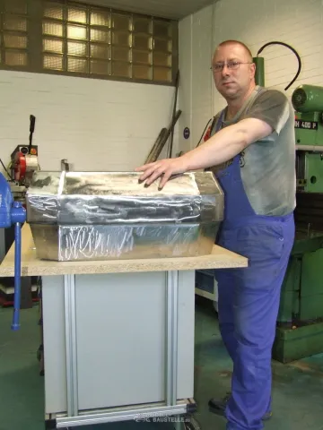

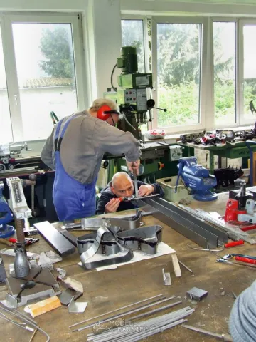

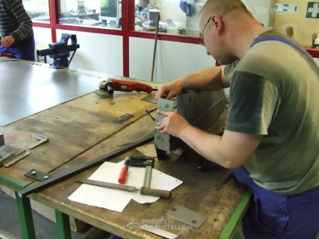

  • Die Längsträger wurden aus einigen Einzelblechen gefertigt und sind die tragenden Teile des Oberwagens. Deshalb ist es sehr wichtig, dass sie auf den Millimeter genau passen und auch 100% identisch sind. Diese Aufgabe haben zwei Teilnehmer übernommen, die diese Aufgabe sehr ernst nehmen und meine Erwartungen noch weit übertroffen haben.
    Den Teilnehmer mit der Brille auf den Fotos brauchte ich nicht anleiten! Es gab nur Absprachen zu der Maßen. Innerhalb kürzester Zeit hatte er sich eingearbeitet und brachte eigene Ideen und Lösungen in das Bauteil mit ein. Jederzeit stand er auch seinen Kollegen mit Rat und Tat zur Seite.:D:

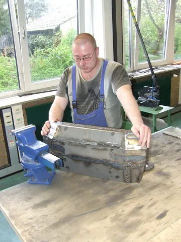

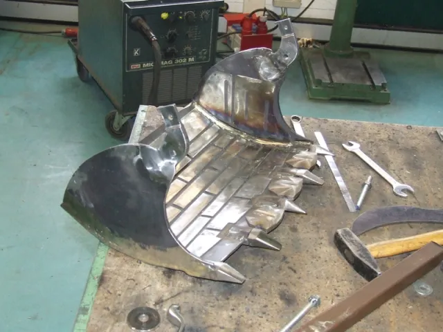

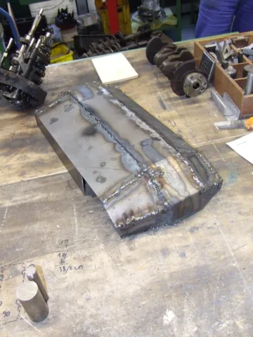

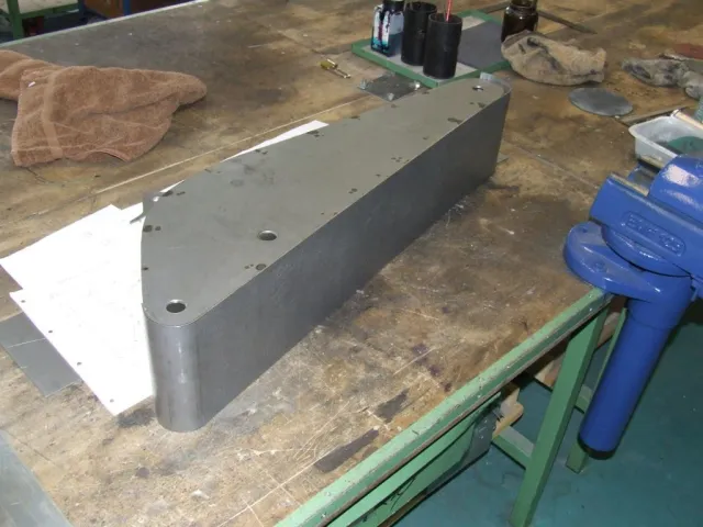

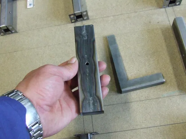

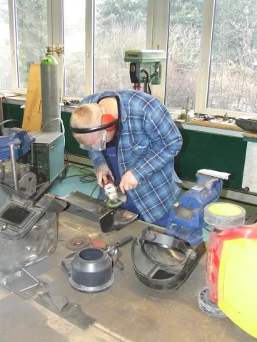

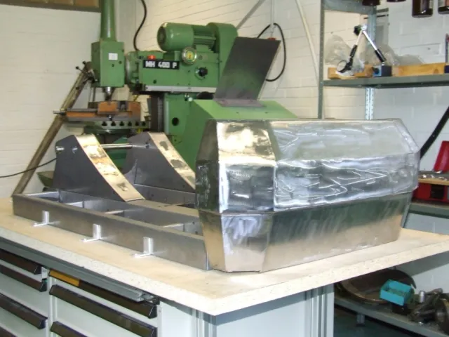

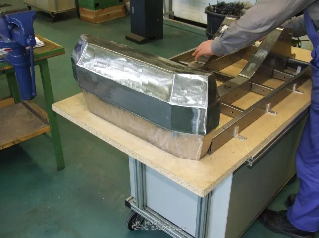

  • Wie ich schon beschrieben hatte, haben sich Teilnehmer mit ihrem Einsatz und können hervorgehoben. Dieses Betrifft den die Rahmenfertigung und auch die Fertigung des Gegengewichtes (Das Heck des Oberwagens!)
    Das Gegengewicht haben wir aus 2mm Stahlblechen zusammengesetzt und verschweißt.
    Der Teilnehmer hat super Arbeit abgeliefert, obwohl er keinerlei Erfahrungen in Blechbearbeitung oder Schutzgasschweißen hatte!!! :gut:
    Hier ein paar Bilder dazu:
    Einmal editiert, zuletzt von Lehrwerkstatt (23. April 2011 um 16:07)

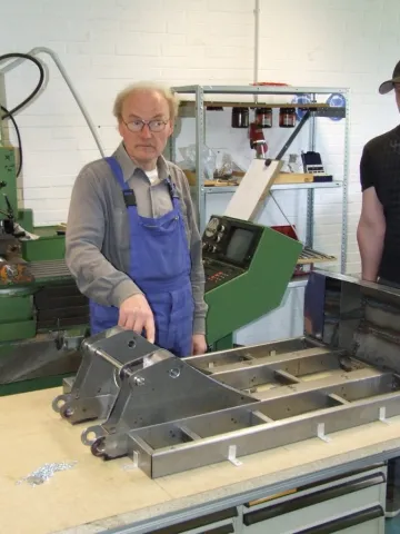

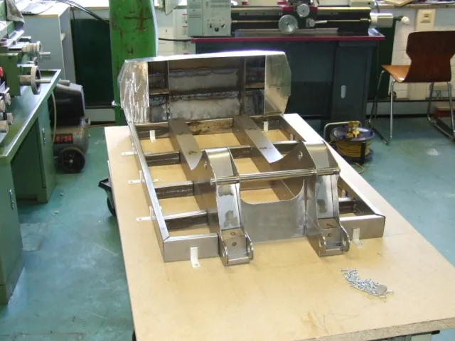

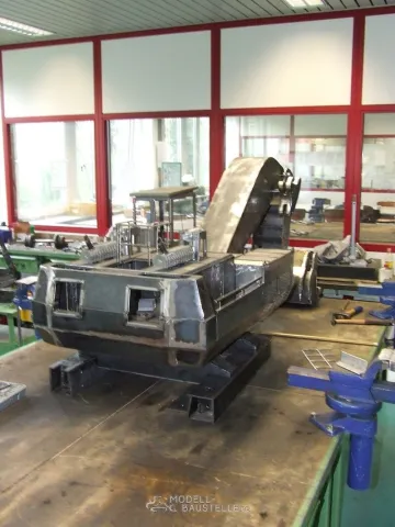

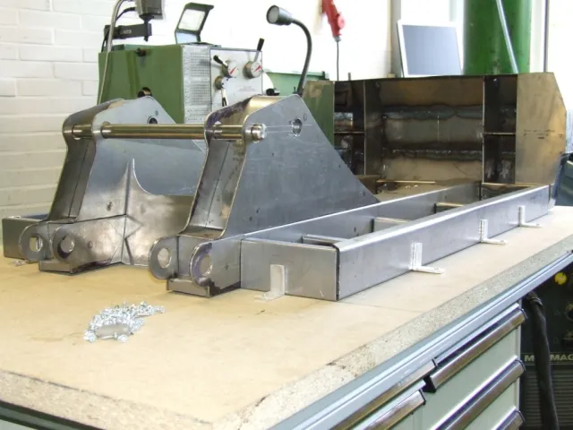

  • Rahmen und Auslegeraufnahmen sind gefertigt, zusammen gesetzt und warten nun darauf miteinander verschweißt zu werden.
    Ich kann immer wieder nur betonen, wie profisionel und meisterhaft diese Teile gefertigt wurden.
    Ich hätte es NICHT besser ausführen können! 03-Sterne
  • In dieser Woche waren wir nur fünf Teilnehmer, sind aber doch ein Stück weiter gekommen!
    Der Rahmen wird angepasst und verschweiß. In jedes Teil wird ein 6mm Loch gebohrt, für spätere Hohlraumversiegelungen. Muß Sein! :guckszdu:

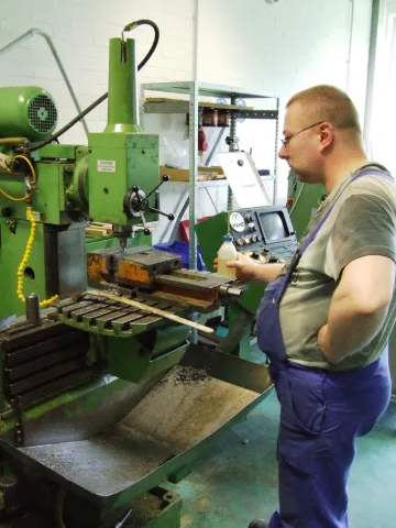

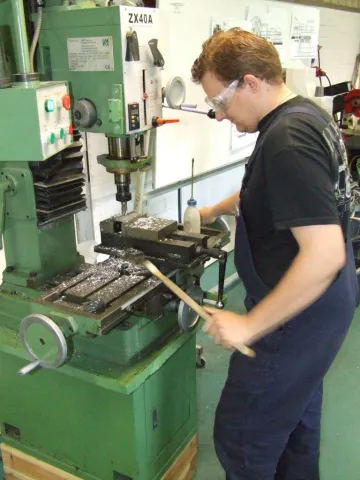

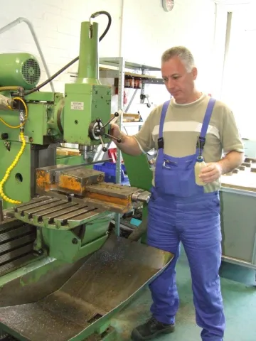

  • Alle Teilnehmer haben nach einer Einweisung, auch die Möglichkeiten an unseren Maschienen zu arbeiten! Fräsen, Drehbänke, NC-Fräse, CNC- Fräse, CNC-Drehbänke.

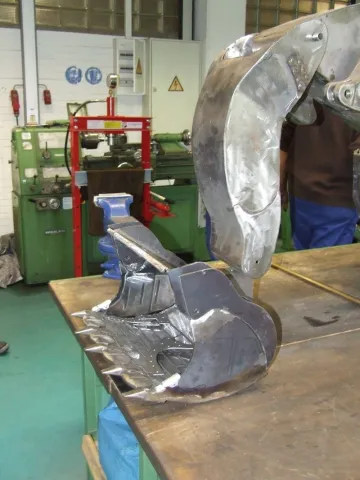

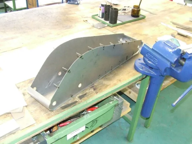

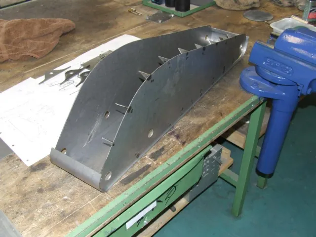

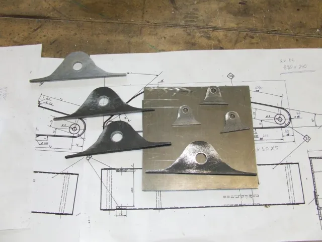

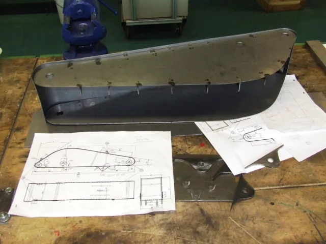

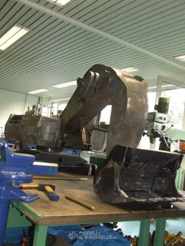

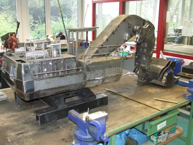

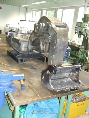

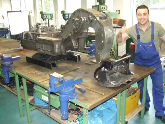

  • Der Ausleger, der vor Ostern schon zugeschnitten wurde hat seine Form erhalten, aber es fehlen noch die Lagerungen bevor alles zusammen geschweißt werden kann!
    Die Aufnahmen für die Hubzylinder wurden in mühevoller Feilarbeit aus 4mm Blechen geschnitten und in Form gebracht. Sauber gemacht von den Jungs!!!
  • In den Ausleger Teilen wo Bolzen Durchgehen muß ein dickwandiges Rohr ( Vollmaterial ) rein . Um die Kräfte besser zu verteilen , sonst hält das nicht lange . Die Hydraulick Anlage leuft später mit 40 oder mehr Bar . Da kommen einige Hundert kg druck .
