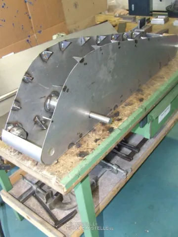

Eine sehr schöne Arbeit . Was für eine Kette werdet ihr nehmen ? Wenn ihr jetzt schon die Laufrollen macht .
Gruß Kalle
Gruß Kalle
Hallo Kalle,
schön von dir zu lesen!

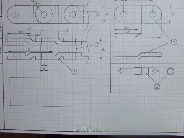

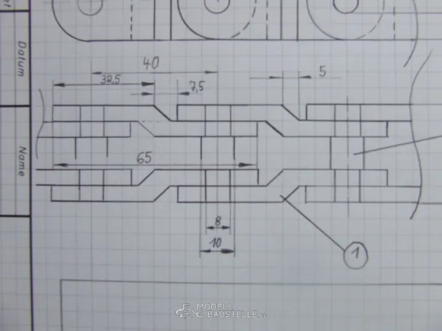

Die Kette habe ich schon soweit durchgeplant und es sind auch schon die Bodenplatten zugeschnitten.
Wie genau ich es geplant habe, werde ich dir am Montag zeigen, da meine Pläne im tbz liegen. Ich setzte dann meine Zeichnung mal ein.
Jeder Verbesserungsvorschlag ist dann natürlich wilkommen
Gruß Tom
Ja mach das mal . Bin schon sehr gespannt .
Gruß Kalle
Hallo tbz-Team!
vielen Dank für Eure nette Antwort!

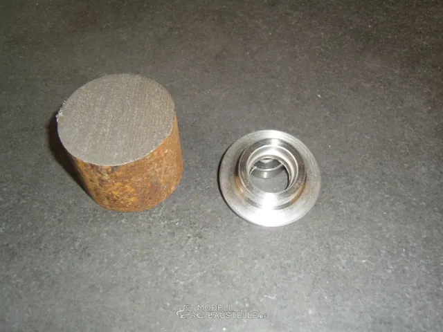

Eine Anmerkung zu den Laufrollen hätte ich... warum habt Ihr die zweiteilig gemacht? Wenn Ihr die aus einem Stück gedreht hättet, könntet Ihr 2 Lager pro Rolle sparen und hättet ein deutlich bessere Einspannung realisieren können. Die Achse hättet Ihr dann auch einfacher gestallten können.
Bitte nicht falsch verstehen, es soll nur konstruktive Kritik sein wie Ihr es noch besser machen könntet. Was ihr bis jetzt gezeigt habt, ist echt top!
Macht weiter so!
Hallo Alexander,
ja du hast Recht, wenn wir aus einem Teil gedreht hätten, wäre es etwas schneller fertig geworden.
Ich hatte mich zu dieser Konstruktion entschieden, da ich noch einige Reststücke von dem Rundmaterial hatte und ich dadurch Material spare.
Für die Lager ist extra eine Passung innen gedreht worden. Die Passung hat ein zehntel untermaß, weshalb die Lager eingepresst werden müßen.
mit ein paar Federringen nach aussen ist das ganze sehr stabil und läuft auch unter sehr hoher Belastung sehr leicht.
Bei der Planung der Einzelteile, muß ich mit dem vorhandenen Werkzeug, Maschinen und dem Material planen. Dabei kommt oft nicht der leichteste Weg zustande!
NEIN! Ich verstehe es nicht falsch!!!! Ganz im Gegenteil. Ich freue mich über Anregungen und konstruktive Kretik!
Wünsche dir noch einen schönen Sonntagabend Gruß, Tom
Ein Zehntel Untermaß für ein Lager einzupressen.Puh das aber sportlich!
Die Lager habt ihr reingekriegt?Und sie waren noch ganz?
Ein paar Hunderstel ok, aber ein Zehntel
Gut!!!! Gebe ich dir Recht und habe es noch mal genau nachgemessen!
Das Lager hat einen Durchmesser von 21.9 mm aussen.
Die Laufrolle hat einen Innendurchmesser von 21,85 laut Messchieber!
Genauer kann ich es im Moment nicht angeben. Die Lager sitzen aber so stramm, dass wir sie einpressen müßen.
Sie lassen sich danach noch leicht drehen und sind nicht beschädigt!

Die Kette soll so gut aussehen wie an deinem Bagger! Bedingt durch die Größe von unserem Bagger sind die Materialien etwas dicker und schwieriger zu formen. Mit dem Material muß ich auch sparsam umgehen und suche nun die besten Lösungen!
Probleme bereiten mir auch noch die Maße auf der Zeichnung von dem 1:25 Modell.
Bei den Bodenplatten versuche ich noch die richtigen Maße und den besten Fertigungsprozess zu finden.
Wenn du sie so machen möchtest wie ich sie habe , hast du da einen Fehler oder zwei drinne . Du hast doch meine Tel.Nr. ruf mich doch an .

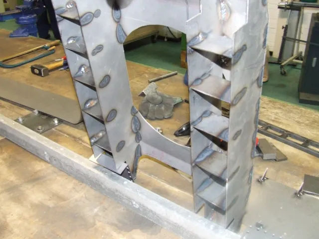

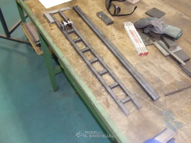

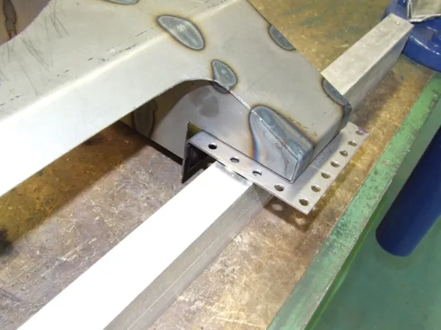

Nachdem die Rollen und Achsen gefertigt wurden, brauchen wir noch eine Rollenaufnahme, die dann in dem Unterwagen verschraubt wird. Der Rahmen für die Rollen ist aus stabilen 14mm Vierkantstahl.
Nachdem ich mit dem Teilnehmer an der Zeichnung besprochen habe, wie ich mir das vorstelle, hat er innerhalb kurzer Zeit das Material geschnitten, auf Maß gebracht und verschweißt. Und so verschweißt, das kein Verzug zu erkennen war! TOP!!!

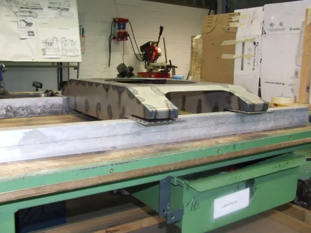

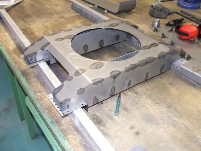

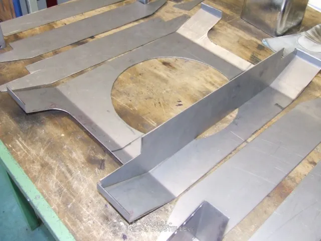

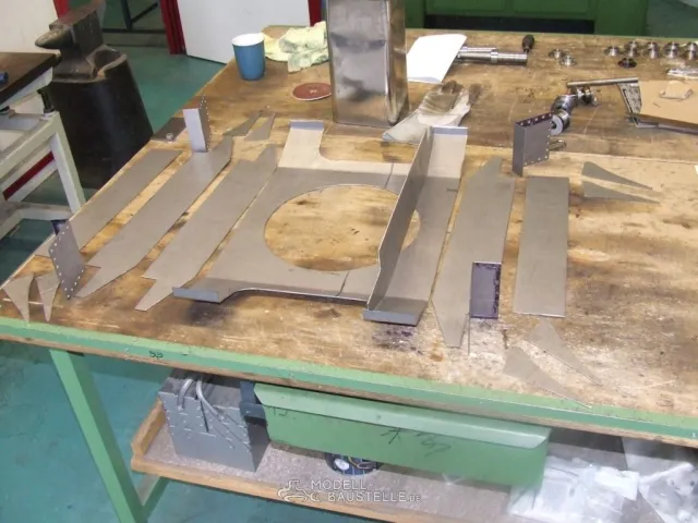

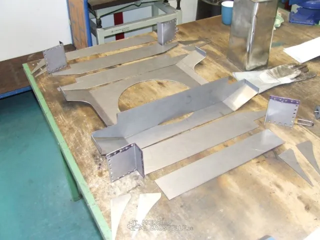

Zwei Teilnehmer haben sich schon ein paar Tage mit dem Fahrschemel beschäftigt.
Es mußte einiges an 2mm Blechen zurechtgeschnitten werden. Ein TOP Team , die super Hand in Hand gearbeitet haben!
Das Ergebnis nach dem Zusammenschweißen kann sich sehen lassen. Auch wenn noch nicht ganz fertig!

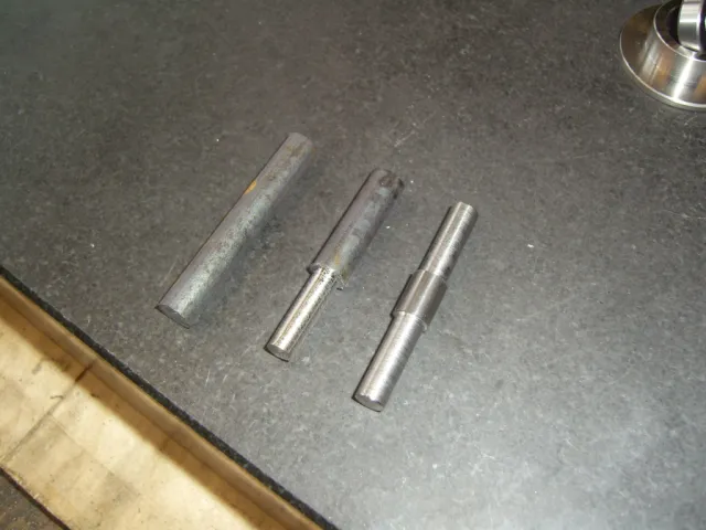

Einige Teilnehmer haben sich schon hervorgehoben, so wie dieser an der Drehbank. Leider habe ich nur Fotos von ihm an der kleinen Drehbank.
Bisher hat er die Laufrollen, die Achsen für die Laufrollen und die Lagerbuchsen für den Ausleger gefertigt.
Mit den Lagerbuchsen macht auch der Ausleger Fortschritte!

Oh,
ich hab noch etwas vergessen und zwar ist das alles schön mit euren Knoten-und Versteifungsblechen was ihr da so einschweißt aber ich glaube nicht das ihr mit der Verwindungssteifigkeit und der Belastung klar kommen werdet dafür ist es etwas schwächlich denke ich mal.Aber ihr könnt mich gerne vom Gegenteil überzeugen.
Hi Christian und alle anderen Interessenten,
schön, dass Ihr unser Projekt mit soviel Interesse verfolgt. Über jeden Tip bin ich natürlich super dankbar!!!!
Das der Plan von den Maßen her eine Katastrophe ist, habe ich auch sehr schnell bemerkt. Auch ich stehe viel an der Din A0 Zeichenwand und zeichne viele Teile erst mal in unserem Maßstab. Anders geht es nicht, da sonst kein Teil an das andere passt.
Wenn du bei ehemalig O&K auf den Hof schauen kannst, müßtest du ganz in meiner Nähe wohnen. Du meinst doch sicher das Werk in Dortmund-Dorstfeld?
Mit der Verwindungssteifigkeit unseres Unterwagens könntest Du Recht haben, obwohl der Unterwagen aus 2mm Blech gefertigt ist. Die Laufwerksschiffe sind aus 5mm Material und sind mit den Querstreben ziemlich wuchtig und schwer. Aber wenn ich Dich recht verstehe, meinst Du die Knotenbleche, die den Unterwagen mit den Laufwerksschiffen verbinden. Und genau da hatte ich auch schon etwas Bedenken und habe die Bleche noch nicht verschweißt.
