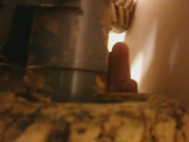

    Im Moment bin ich mir nicht ganz sicher wie ich die Motoren in der Hinterachse befestigen will. Wie habt Ihr das so gemacht? Wie macht das Stahl bei seinen Radladern?

    Vielleicht kann ich dir helfen. Ich weiss nicht wie Stahl das macht aber bei dem Wendscherumbau werden die Motoren in ein Aluminiumrohr gesteckt und dann von der Seite durch jewiels zwei Madenschraube geklemmt. Also eine Bohrung im Rohr mit M3 Gewinde.
    Habe da leider kein Bild von aber ich hoffe ich konnte dir etwas weiter helfen.

  • Ja es werden nur die Motoren in die Rohre gesteckt, die Getriebe stehen heraus. Das kann man hoffendlich auf dem angehängten Bild sehen.
