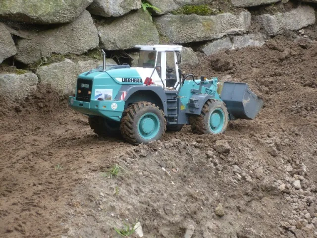

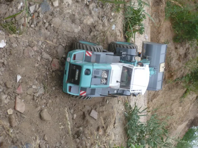

Der Radlader ist zu 95% fertig, es fehlen noch einige Kleinteile und Aufkleber
Anbei eine Liste der verbauten Teile:
Umbausatz von Wendscher Modellbau
Hydraulikpumpe und Steuerventil von Leimbach
Reifen von Barnhausen
Felgen und Hydraulikzylinder Eigenbau
MFR von Servonaut
Thor 4 und Thor 14 von CTI
Radlader ist voll beleuchtet, Blinker, Licht, Rückfahrlicht, Bremslicht, inkl. Zusatzscheinwerfer im Dach.
Felge ist 2-teilig aufgebaut und wurde aus Alu Vollmaterial hergestellt.
Wird mit 24 Schrauben und Muttern M 1,6 auf der Nabe befestigt. Die Bilder zeigen aber nicht die Endversion der Felgen.

Bilder vom Radlader:
©Freddy
©Freddy
Die 3-Kammer-Rücklichter hat mir ein Forumskollege gefräst ( Danke nochmal Gerhard
©Freddy
©Freddy
Die ersten Probeläufe hat er gut überstanden, es funktioniert alles wie es soll. der erste Test im Dreck erfolgt am 28.08 beim Vereinstreffen ![]()
