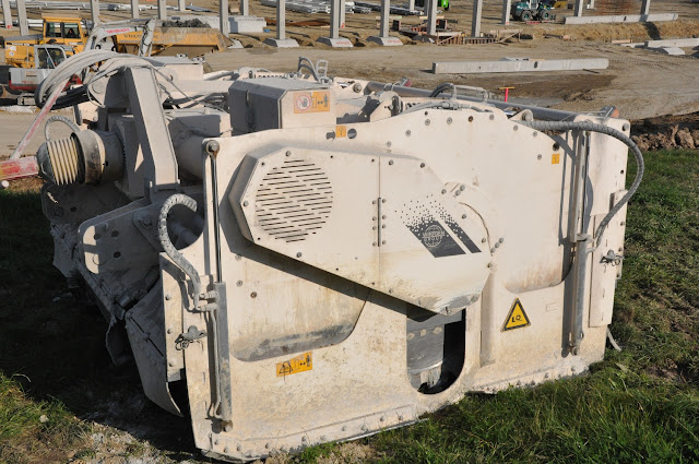

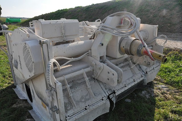

    Ein genaues Vorbild hab ich jetzt nicht ausgewählt, da diese Anbau-Fräsen doch irgendwie alle gleich aussehen.
    So UNGEFÄHR soll sie mal aussehen. Wichtiger ist jedoch, dass die funktioniert.

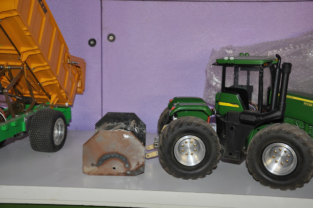

  • Hallo Leute,
    ich hab lange nix mehr berichtet, die liebe Zeit mal wieder. Ich komm echt nicht halb so schnell voran wie ich gerne gehabt hätte...
    Nach geleisteter Vorarbeit meines Bruders bin ich heute mit unserer Fräse ein ganzes Stück weiter gekommen.
    Sie ist natürlich auch ziemlich schwer geworden, was ja zu erwarten war. Aber wir haben duch ein dickes Servo in der Hydraulik vorgesort. Beim ersten Hubtest heute ist sogar ein Oberlenker draufgegangen weil zu schnell gesenkt wurde.... :-O
    Aber nun genug der Worte, morgen wird sie beim Treffen in Moosbeuren getestet, jetzt erst mal Bilder vom aktuellen Stand.
    PS: ganz fertig ist sie natürlich noch nicht... :)
    Schöne Grüße ausm Ländle :grins:

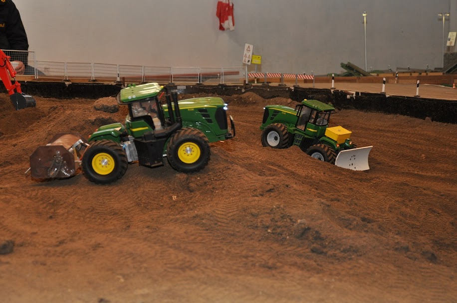

  • So, heute mal beim Fahrtag in Moosbeuren getestet.
    Die Fräse an sich funktioniert schon super gut. Die Fästiefe kann ich
    mittels des Krafthebers einstellen. Tiefer wie sie im Moment geht,
    packen die RB Motoren (ich meine, es wären 1:50er Motoren...) sowieso
    wahrscheinlich nicht.
    Warum ich die Frästiefe nicht einstellbar gemacht habe, hat den
    einfachen Grund , dass ich befürchtete, dass sie dann zu schwer würde.
    Ich glaube einfach, dass eine Fräse mit Nachlaufachse einfach nicht so
    viel Spaß macht wie diese.
    Ich hatte die Befürchtung, dass die Fräse gleich stehen bleibt wenn
    unten ein kleiner Stein rein kommt. Dem war überhaupt nicht der Fall, zu
    meiner positiven Überraschung. Sie ist zwar öfter mal stecken
    geblieben, das hatte aber den Grund, dass die Ketten kleine Steinchen
    oder eben Dreck in die Zahnräder reingeklemmt hat. Ich erhoffe mir, dass
    das Problemchen mit einem Kettenschutz, der sowieso noch kommen soll,
    behoben ist...
    Leider hab ich heut voller Euphorie vergessen von unten und dem Innenleben zu machen.... Liefer ich aber noch nach. :) )
    Hier mal ein paar Bildchen vom Fahrtag...
    Und hier noch eines von einem Späßchen am Ende des Tages. Hier sieht man
    gut, wieviel Dampf an der Heckhydraulik notwendig ist um die Fräse
    heben zu können.
    Ich hab sie bis jetzt noch nicht gewogen, aber ich schätze wenn der Akku
    in der Fräse ist, hat sie bestimmt ein Gewicht von ca. 2 Kilo.

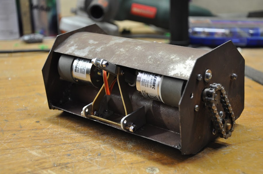

  • Hallo Leute, ich bin zwar nicht mehr weiter gekommen mit meiner Fräse,
    aber ich hab´s endlich geschafft Bilder vom (relativ unspäktakulären)
    Sind übrigens auch erst mal noch Provisorien
    gewesen um den Test durchführen zu können. Es soll noch irgendwo ein
    Schalter hin und später dann natürlich alles noch ein bisschen
    aufgeräumter aussehen...
    Kann mir eigentlich zum Thema Thor 15 jemand einen Tipp geben?
    Mein RB-Motor läuft immer nur in eine Richtung, ich kann ihn nicht an der Funke andersrum laufen lassen.
    Ich
    hab einen Thor 15 HC verbaut. Also NICHT selbstlernend. Aber den muss
    ich doch in beide Drehrichtungen schalten können, oder etwa nicht??
    Hier die Bilder...
