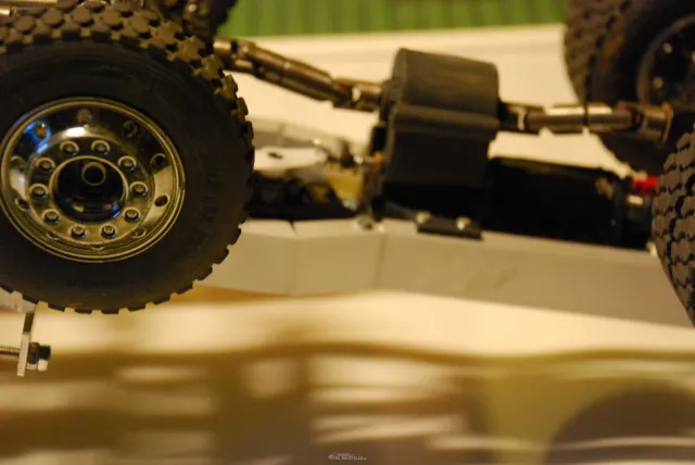

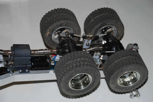

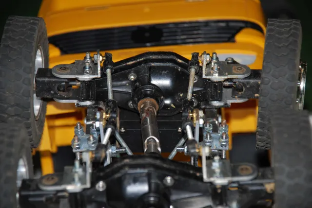

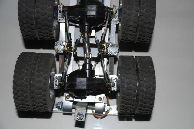

-Chassis:Das Chassis haben ich einfach aus zwei Alluminium-U-Profielen

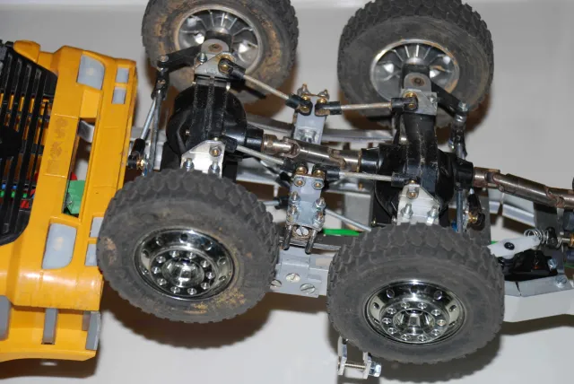

-Hintere Pendelei:Zuerst musste ich ein bisschen recherchieren bis ich zu meinem Ergebnis kam. Es war eine Mischung aus vielen verschiedenen Pendeleien(PS:Die Meisten Eintzelteile(zB:Kugelköpfe)sind vom Getriebedoctor).

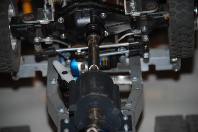

-Als nächstes wurde der Motor dierekt am Getriebe angeschraubt und das Getriebe möglichs mittig zwischend der 2.- und 3. Achse an das Chassis angeschraubt.
-Als nächstes kam das vordere Pendel dran. Ich weiß, das Orginal hat vorne kein Pendel, aber mein Lkw soll Gelländegängig sein. Jede Achse hat ihren eigenen Lenkservo, der auf der Achse festgeschraubt ist
