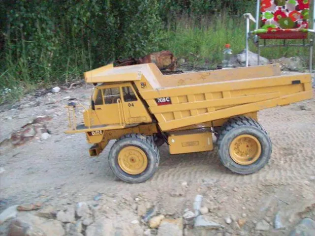

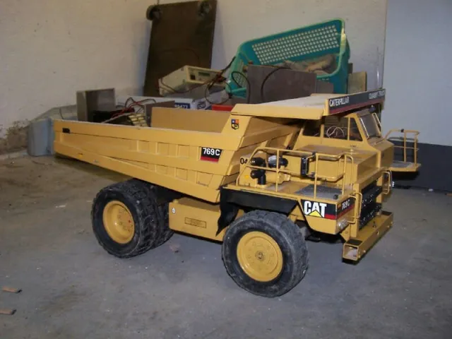

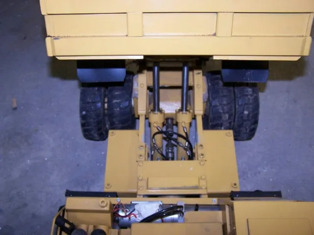

Es ist ein CAT 769 C Muldenkipper Von CAT der Kleinste in der Familie , Von CAT . Dies Modell wurde vor ca. 16 Jahren gebaut . Der unterwagen von dem Modell ist ein Alu Leiterramen . Als Hinterachse ist eine 1:8 Brami Aches drine , die vorder Achse ist ein Alu Vierkannt rohr was Pendeln ist , mit einem 24 kg servo . Also alles recht einfach gehalten und preis günstig . Die auf bauten , Mulde Karosse sind aus PVC . Als Motor ist ein alter Graupner 505 mit 9 Volt drine den ich mit 12 Volt. betreibe und Maxi Pille von Marx . Die AKKUs sind in den Seitentank verbaut insgesamt 20 Zellen mit 4 AH das macht dann 12 Volt 8 AH Spielen ohne ende . Das leergewicht ist 18,5 Kg Gesamtgewicht 60 Kg .
CAT 769 C
Hier waren leider die AKKUs nicht richtig Geladen

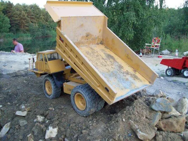

Hier mit weit über 50 kg auf der Mulde , auch kein Problem . Nur leicht die Mulde anheben .
Und das kommt davon wenn mann zu dicht an die Kippkante Fährt .

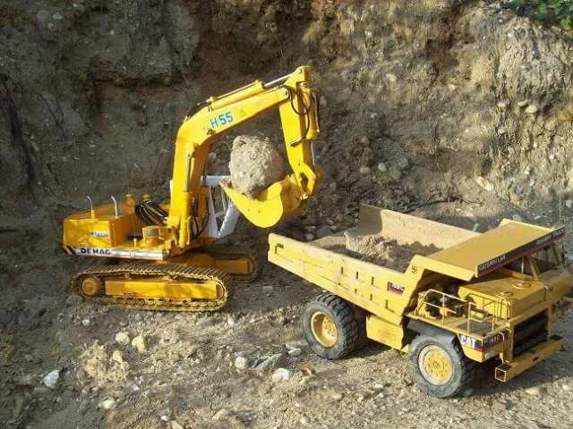

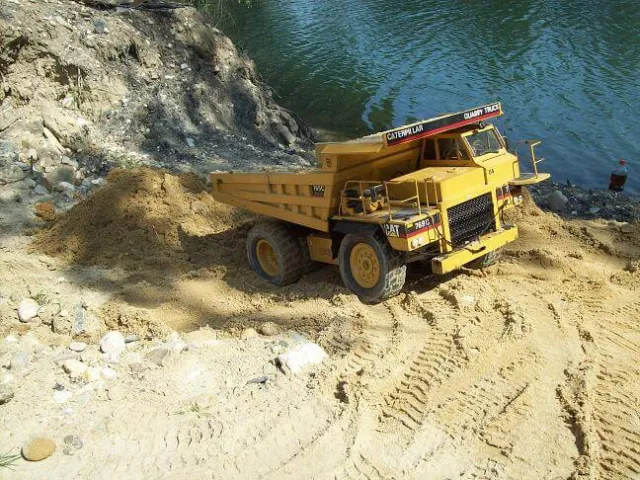

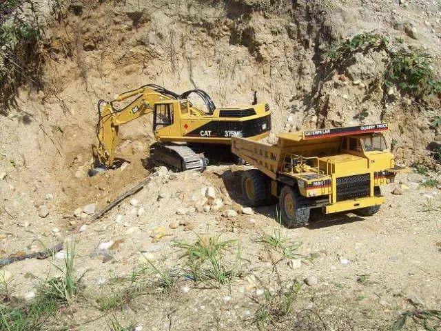

Hier noch ein paar Einsatz Bilder , in den 16 Jahren hat er schon einig Tonnen Sand , Boden u. Steine auf unsern Baustellen Verfahren .

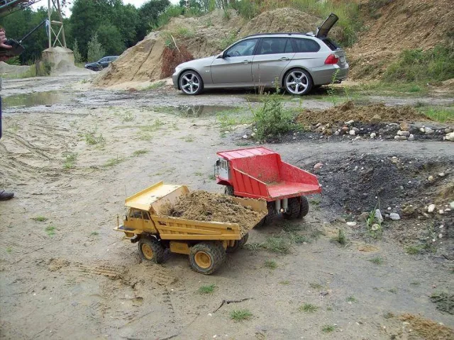

Hier 6 Ladespiele und Abfahrt , Drei Ladungen entsprechen eine Schubkarre voll .

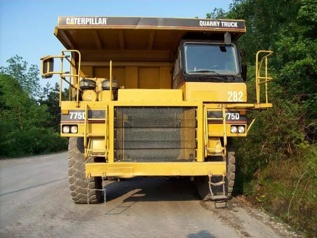

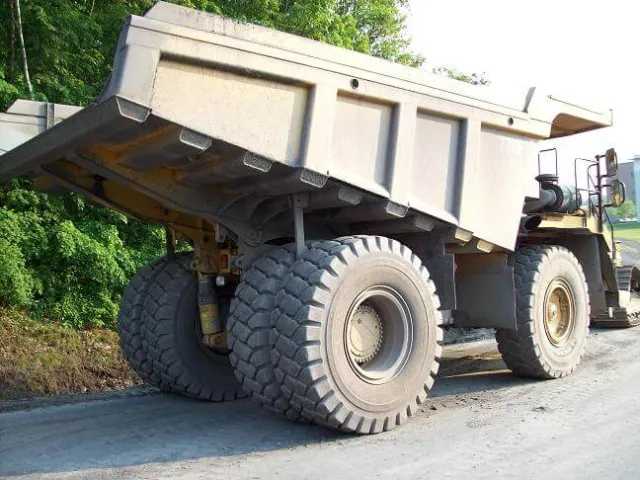

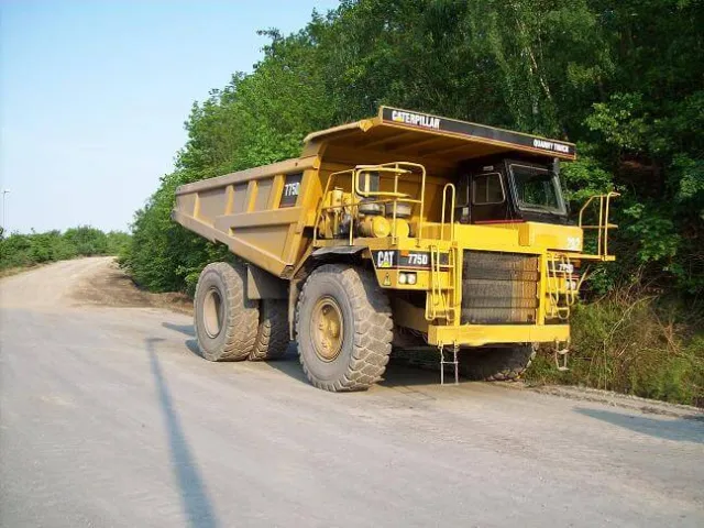

Hier mal ein paar CAT 769 im Orginal . Mann sind die leise .
Die haben die Maxi Pile Getriebe ausgebaut, Kalle.Die waren den Fahrern zu laut....
