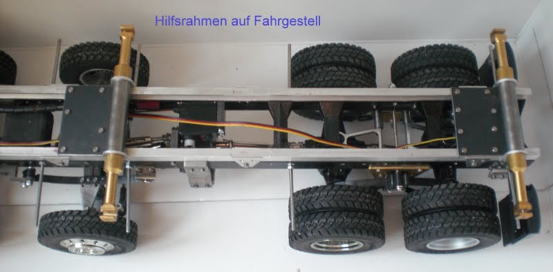

Nun wurde der LKW gleich auseinander genommen da ich div. Teile Tauschen wollte.

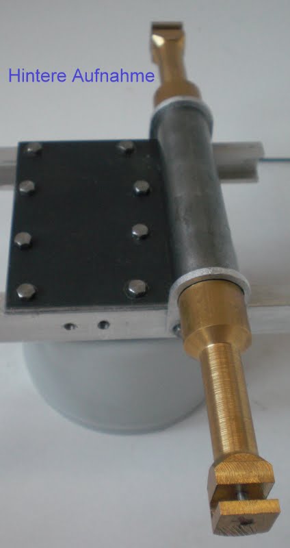

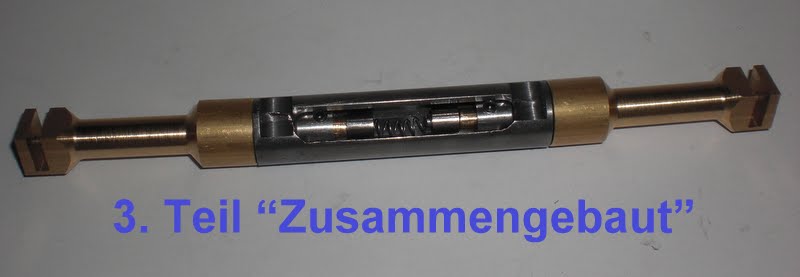

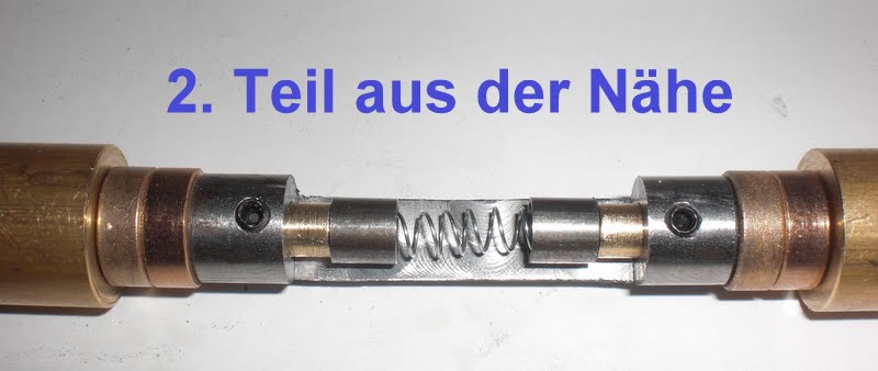

Als erste kümmerte ich mich um die Hinterachspendelei. Diese war durch die orginal Tamiya Teile
doch arg eingeschränkt in seiner Verschränkung.
Jetzt ist die Verschränkung echt io. Evtl. muss ich noch eine Begrenzung einbauen wenn eine Achse "Frei" schwebt?
Das wird sich bei den nächsten Fahrtests zeigen.

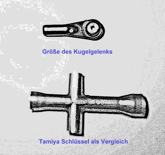

Im Zuge dieses Umbaus (Umprogrammierung) habe ich mit den gleichen Kugelgelenken wie bei der Pendelei
die Komplette Ansteuerung der Lenkachsen sowie die Spurstangen Getauscht.
Dies hatte ich sowieso vor. Nun gehört das "Spiel" bzw. Wackeln der 2 Vorderachsen der Vergangenheit an.
Hat mich aber schon gewundert wie viel "Spiel" die orginal Gelenke von Tamiya haben?
