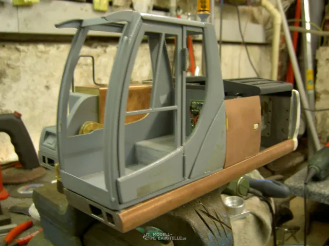

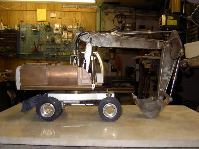

Ein paar Leute kennen ja den Mobilbagger den ich mal gebaut habe und in New Holland Farben lackiert war.
Der soll jetzt wieder in alten O&K Farbkleid erstrahlen, rot und grau.

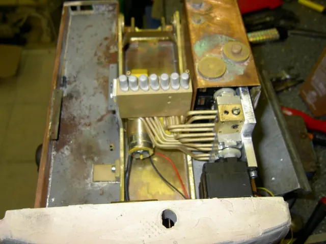

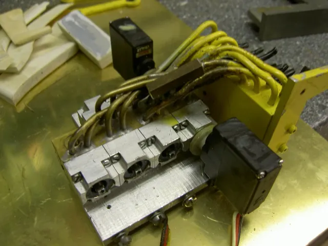

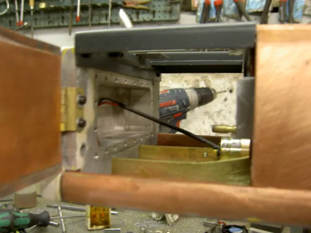

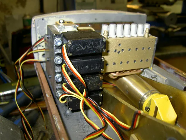

Habe mich dazu entschieden den Bagger zu zerlegen, neu zu überarbeiten und auf den neuesten Stand der Technik zu bringen.
Zu erst wurde er zerlegt, gesandstrahlt und begutachtet.

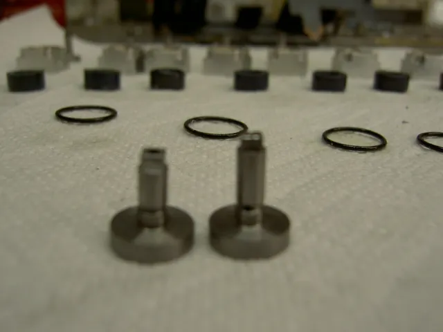

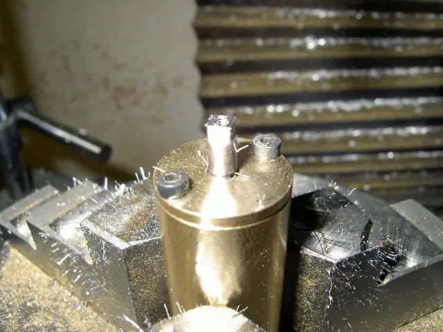

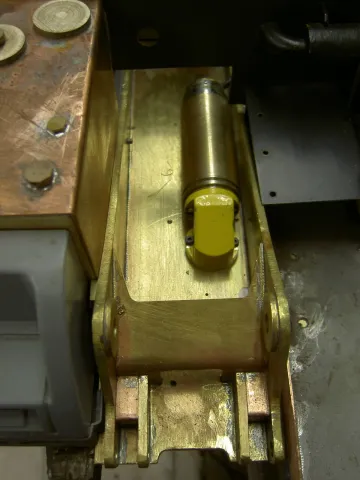

Die Zylinder erhalten neue Dichtungen und Stangen aus verqromten Material.

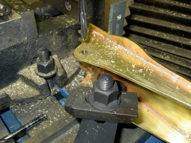

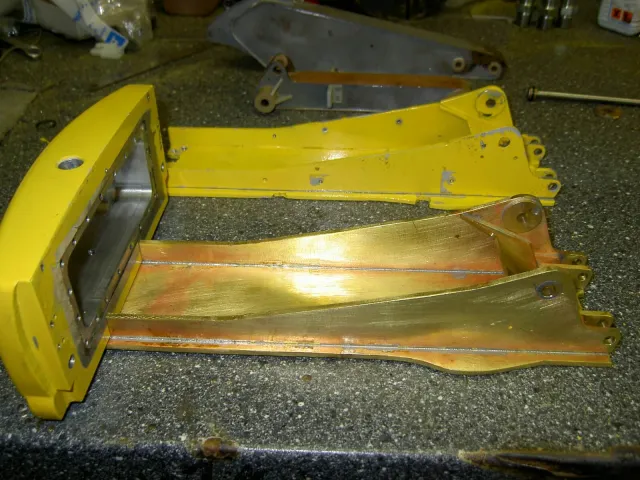

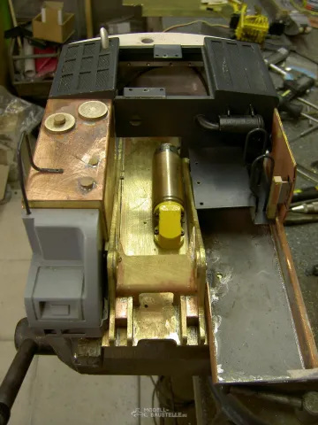

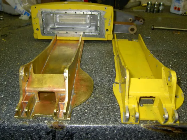

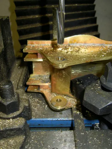

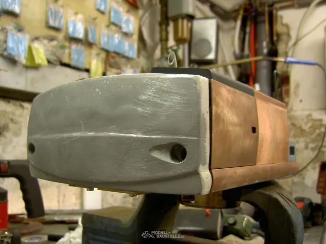

Bei den Oberwagen Mittelteil habe ich entschieden dieses aus Messing zumachen,da das alte aus geklebten Aluminium bestand. Da einige Teile auch Risse aufweisen, und auch einige Gewindelöcher beschädigt sind wird dies neu.
Dazu habe ich 3mm Messing mit der Stichsäge ausgesägt, dann gefeilt und miteinander verlötet.
