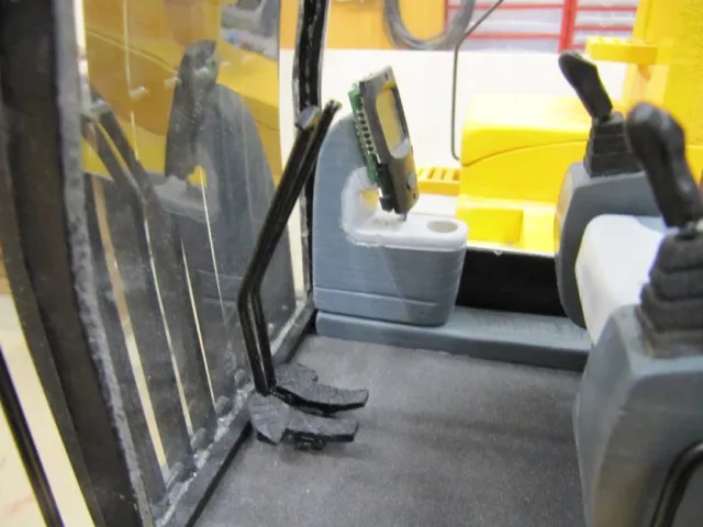

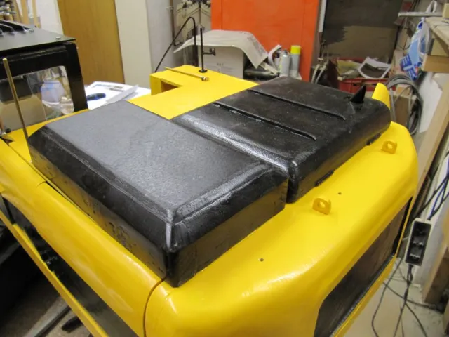

nabend Leute,

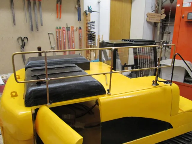

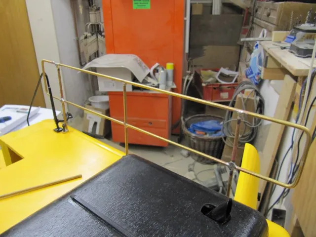

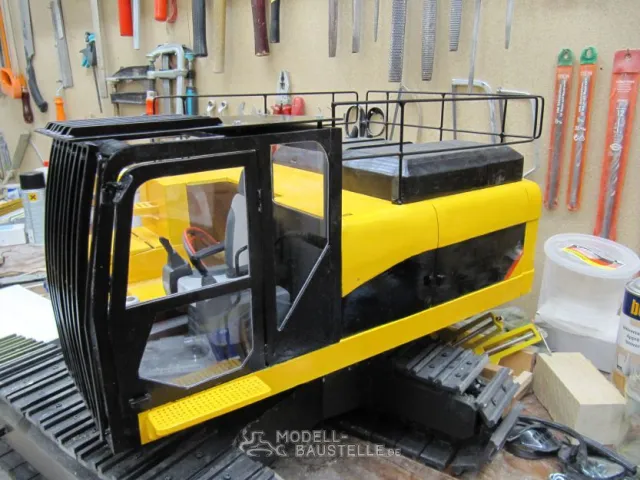

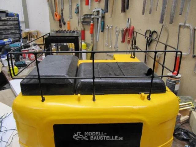

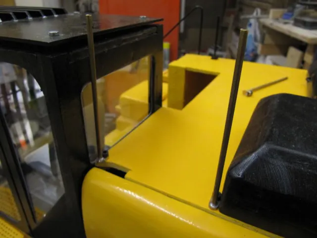

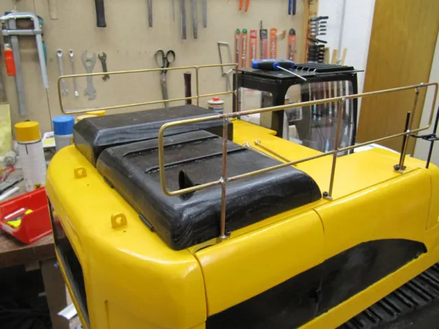

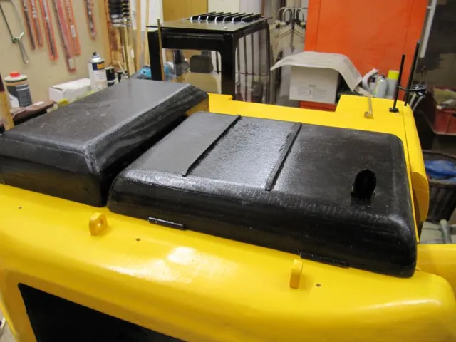

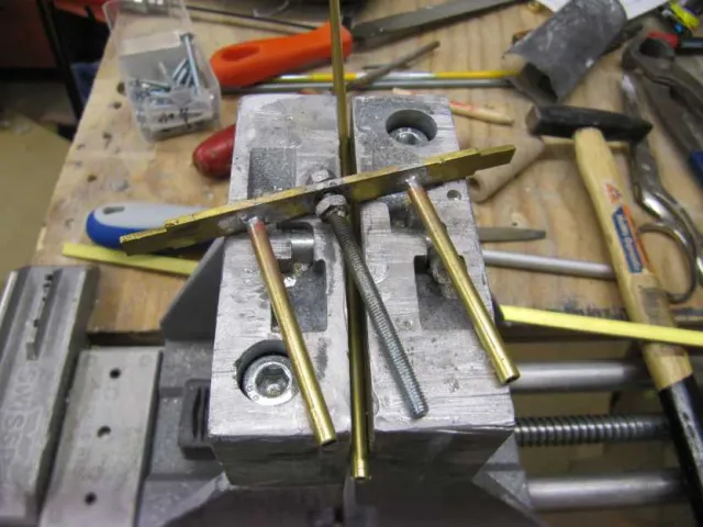

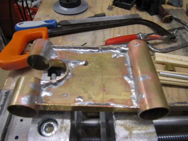

heir gehts auch weiter. Die kabine ist jetzt soweit so gut fertig. Und das Geländer habe ich heute mal angefangen. Das geländer ist aus 3mm Messing.
Die Aufhängung für das Kontergewicht ist auch fertig
UNd weiter geht es mit dem Geländer

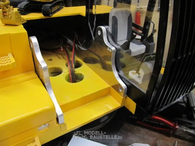

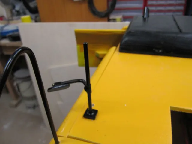

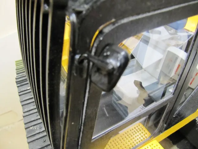

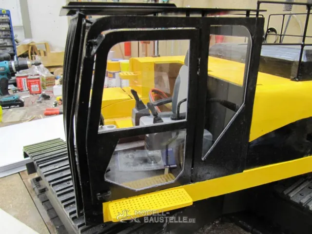

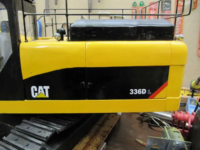

Die AUßenspiegel sind nun auch montiert.
und weiter
ich hoffe es gefällt euch
Er wächst

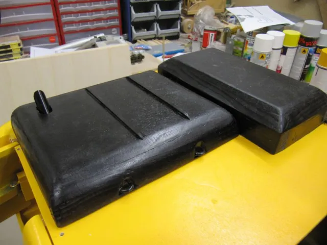

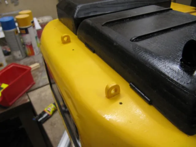

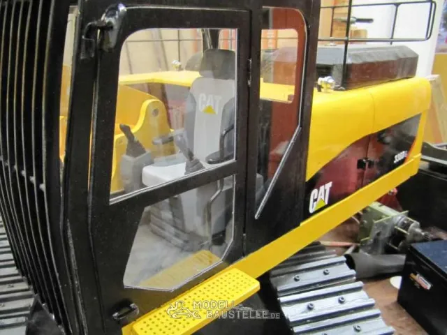

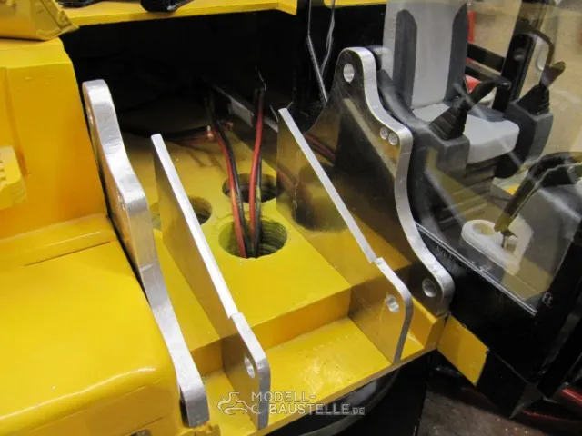

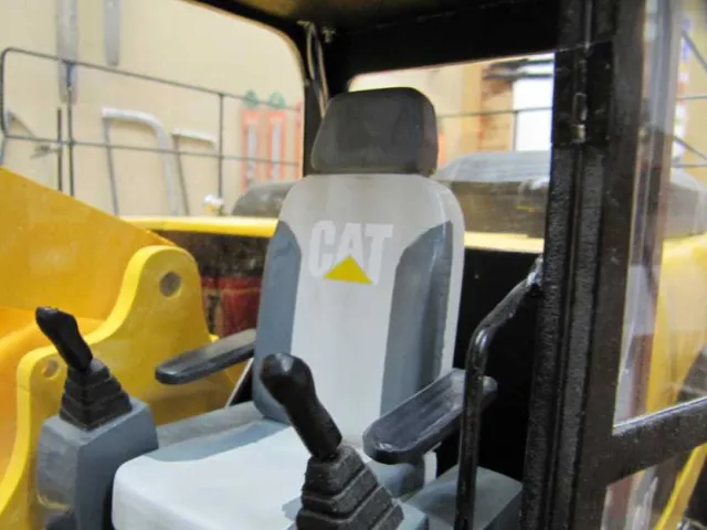

So liebe Leute,
hier ging es auch etwas weiter.
Die Handläufe sind jetzt fertig lackeirt und montiert.
Außerdem, hat die Tür ein Griff bekommen.
Ich hoffe euch gefallen die Bilder

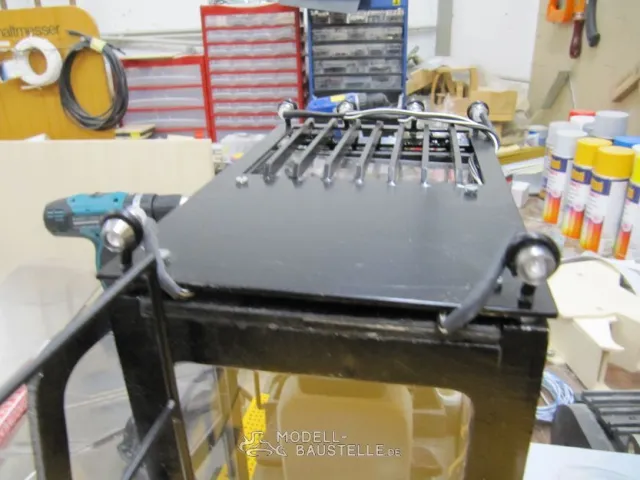

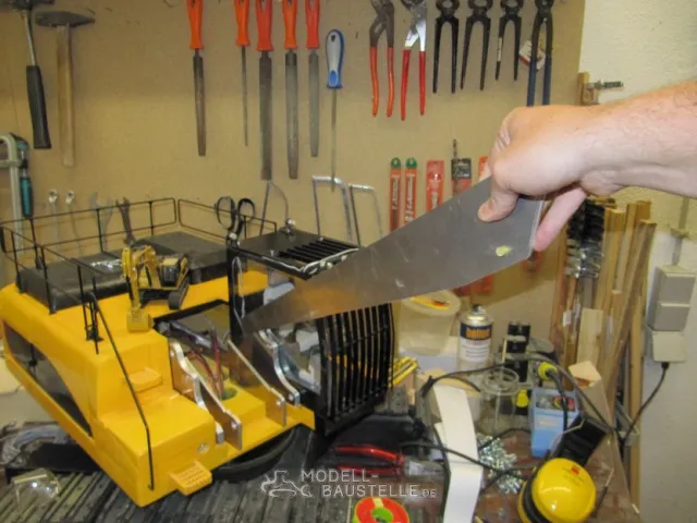

tach Kollegen,
heir geht es heute auch mal weiter.
Die Scheinwerfer haben nun auch ihren Platz gefunden. Man kann sie alles einzeln bewegen und montieren.

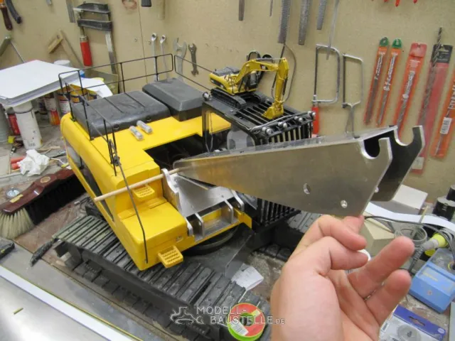

Die ersten Ausleger- und A-Blockteile, sind auch schon fertig.
Der A-Block ist bis auf das verschrauben schon fertig.
HIer sind noch die Auslegerteile

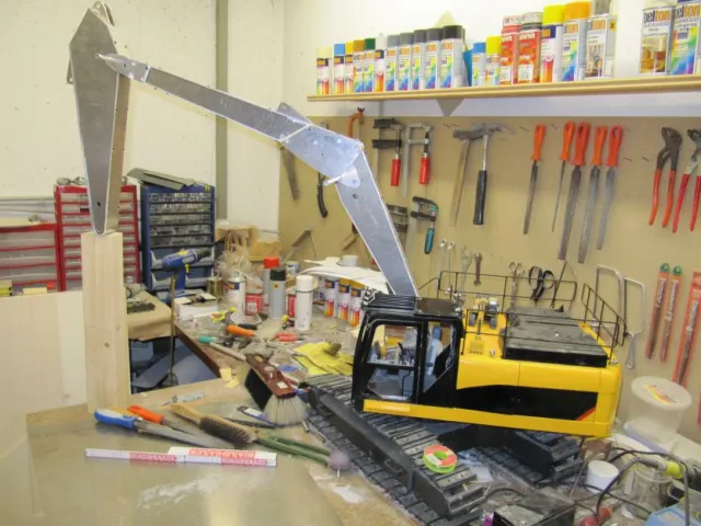

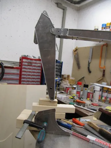

nabend Leute,
hatte in den letzten Wochen nur wenig Zeit, um was am bagger zu machen.

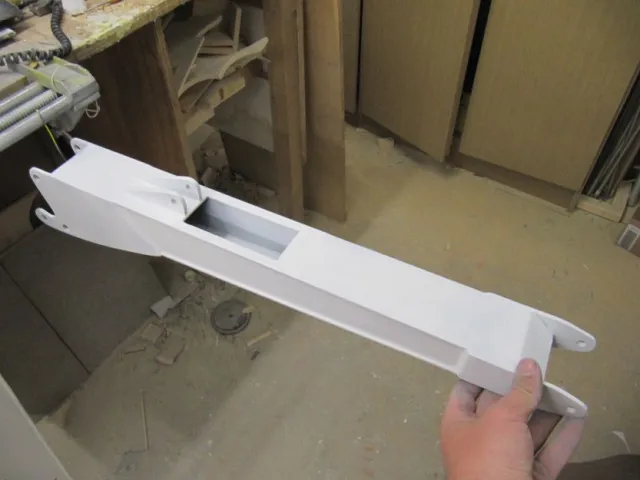

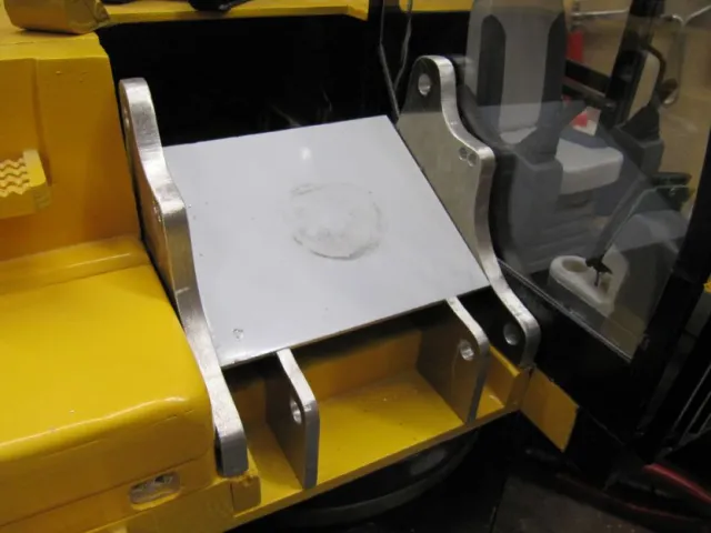

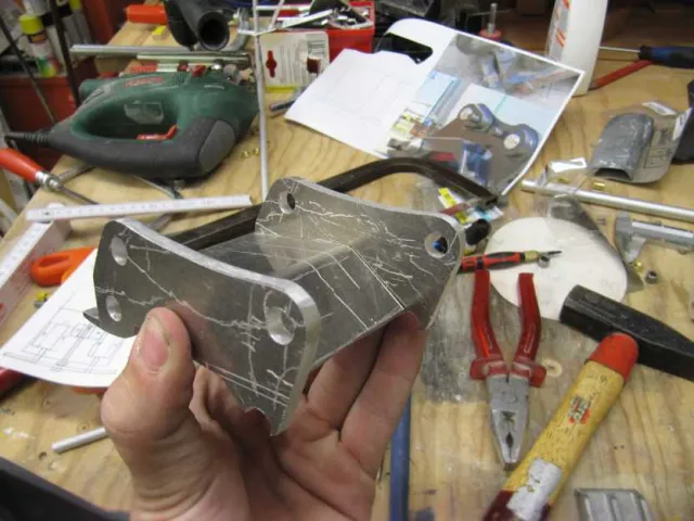

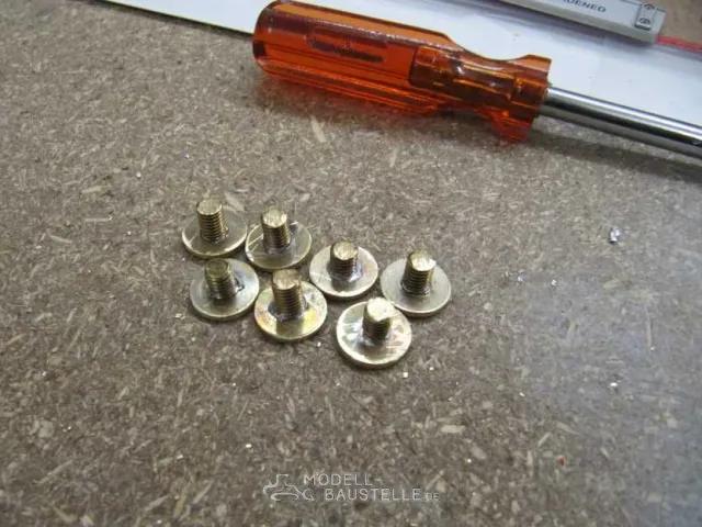

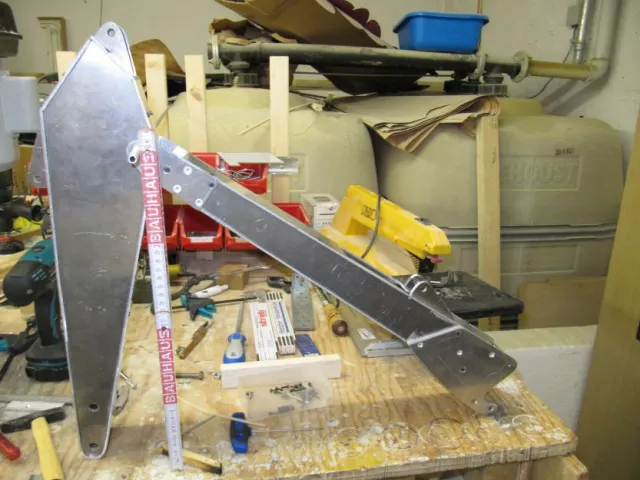

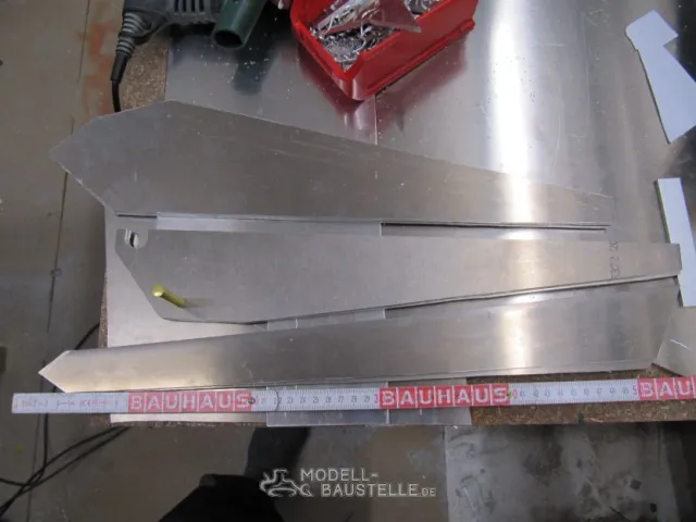

Der A-Block ist jetzt fertig zum verkleben und backen.

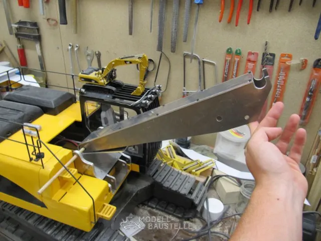

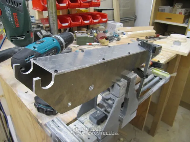

Der Grundausleger habe ich bis zur hälfte fertig. Auf die übliche Schweißkante, habe ich natürlich auch geachtet.
Die Imbusschrauben, sind nur zur Montage da, die werden noch gegen Senkschrauben ausgetauscht.
ich hoffe euch gefällt meine Arbeit.

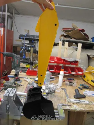

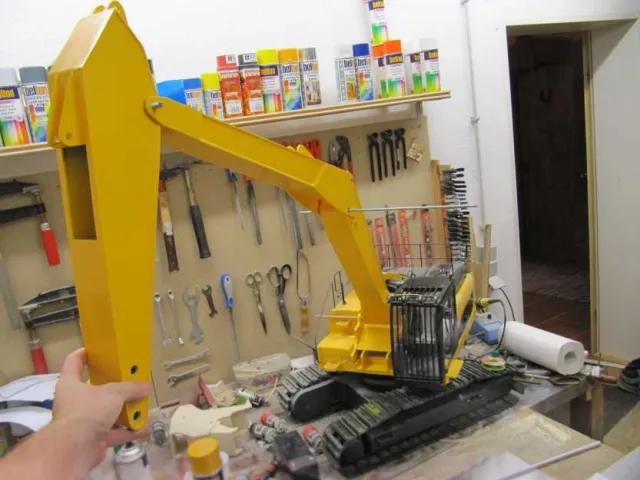

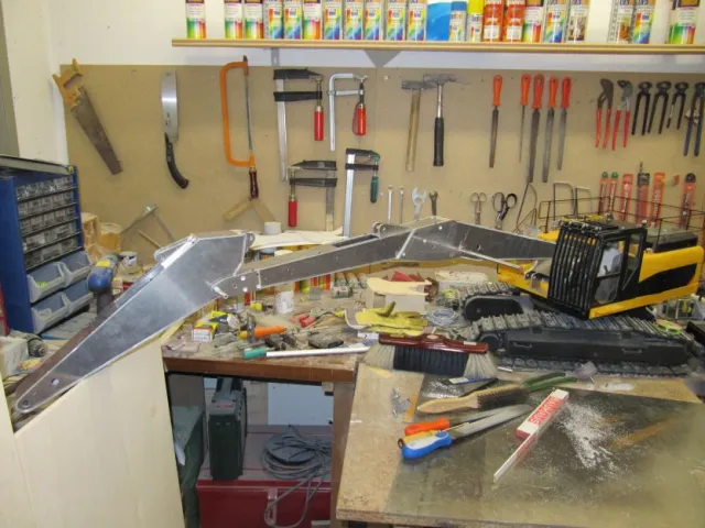

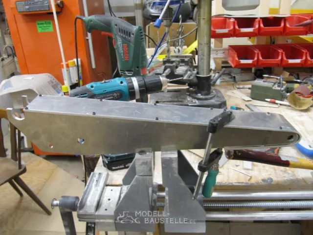

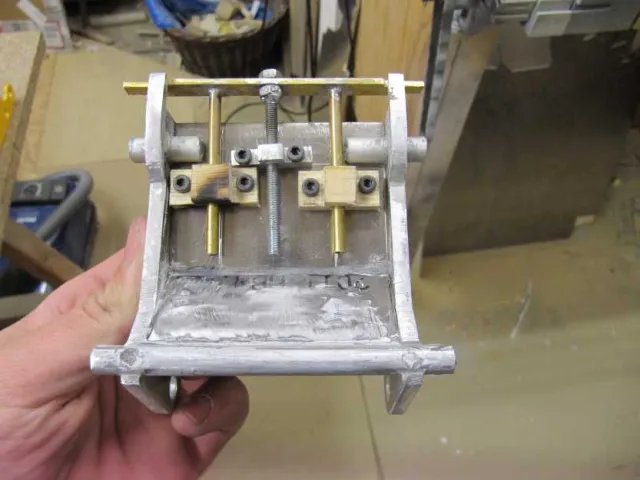

So nach langer Zeit stelle ich auch hier mal wieder einpaar Bilder vom Ausleger, dem Schnellwechsler, dem Löffel und Bolzen rein.
Der Ausleger ist nun ganz fertig. Wie auf den folgenden Bilder zu sehen ist.
geht gleich weiter
Hier ist der Ausleger lackiert.

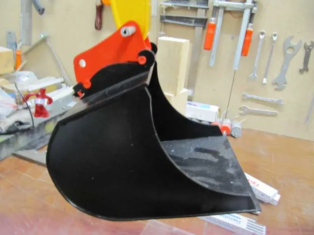

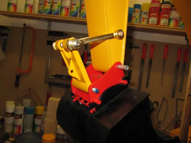

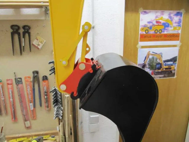

Der Schnellwechsler habe ich schon angefangen und ein Tieflöffel auch.

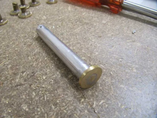

So der Schnellwechsler und der Löffel ist fertig.

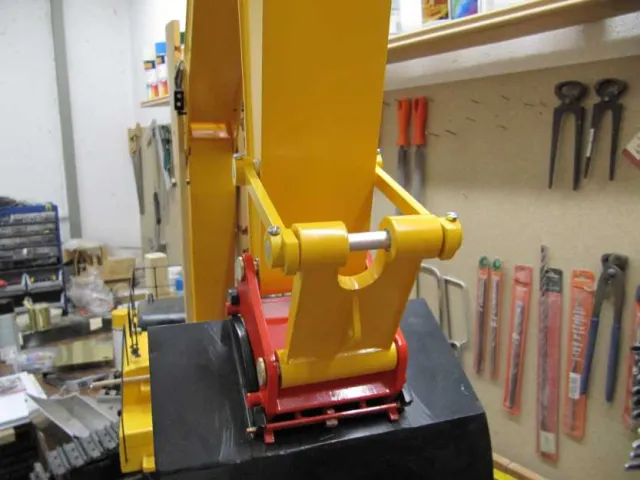

Nun die Löffelumlenkung und Bolzen.
Hoffe euch gefällt meine Arbeit.

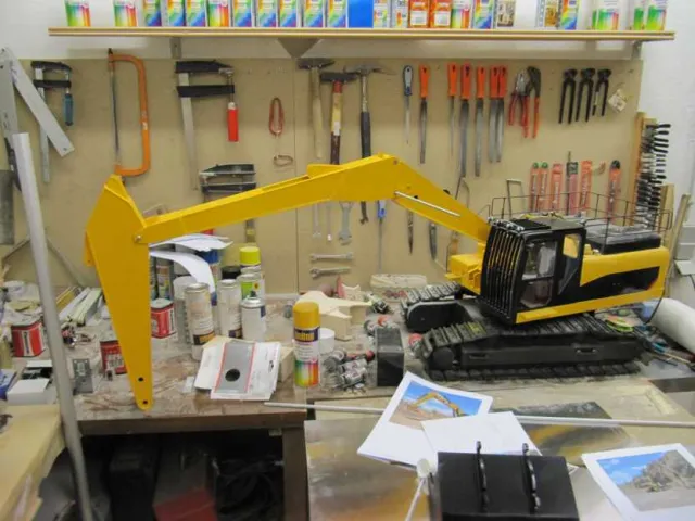

Mir kommt nur der Arm im Vergleich zum Stiel etwas zierlich vor, oder täuscht das?
danke schön
ja er ist etwas schmäler als der Stiel das stimmt, aber auf den Bilder sieht es etwas extrem aus....also so kleiner, schmäler ist er nicht.
Die Aussparung im Stiel verspricht ja noch Interessantes. Mechanik?
Ne nicht mehr, wollte erst Spindelzylinder einbauen...hat dann aber nicht funktioniert. Nun habe ich die Aussparungen zugemacht.
Es kommt eine richtige Hydraulik rein.

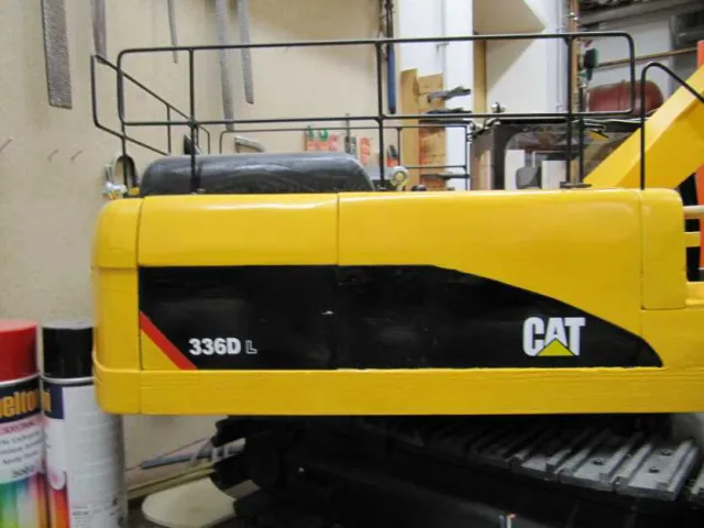

jetzt geht es mit den nächsten Bilder weiter.
die Aufkleber sind geplottert und lassen sich ganz leicht aufkleben.
