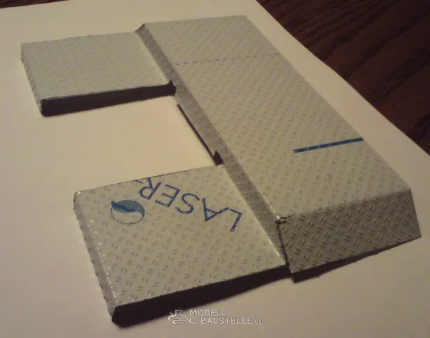

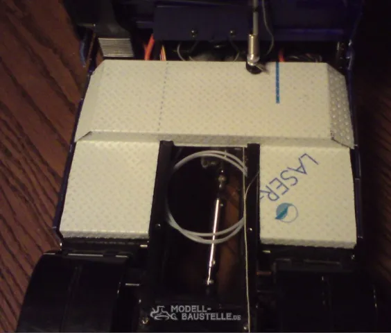

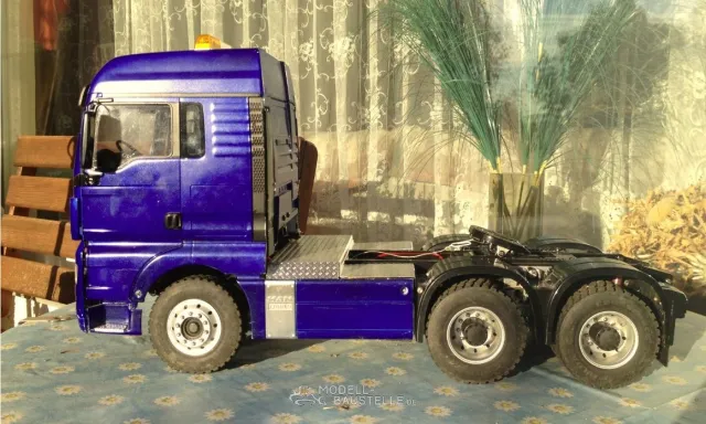

  • Heute gabs wieder ein neues Teil für den TGX, eine Akkufachabdeckung. Für die Akkufachabdeckung hab ich auf der Messe in Friedrichshafen ein Bogen Miniaturriffelblech gekauft, dann eine Schablone aus Karton angefertigt und danach die Abdeckung aus dem Riffelblech an Hand der Schablone. Das schaut jetzt noch etwas unpassend aus, weil ich die Schutzfolie noch nicht abgezogen habe. Des weiteren hab ich noch die Seitenverkleidungen wieder montiert und überall die Tamiyastandartfelgen gegen Seitzfelgen ausgetauscht. So gefällt er mir besser.
    hier die Akkufachabdeckung
    die Akkufachabdeckung am TGX
    hier die Seitenverkleidung und die Seitzfelgen

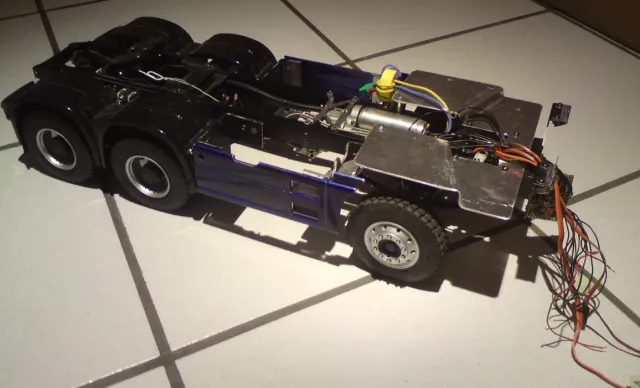

    Zum Abschluss dieses Beitrages, ich hab jetzt alle Komponenten für meine neue Hauptplatine beisammen und werde diese in den nächsten Tagen voll zusammensetzen.
    Oh hätte ich fast vergessen zu erwähnen ich habe jetzt die Teflonseele in die Spirale gefädelt bekommen. Jetzt noch ein Tropfen Sekundenkleber auf das Stahlseil und morgen versuchen dieses dann durch die Teflonseele in der Spirale schieben.

    Hey Patrick,
    zuerst hab ich die Stufe gekantet, dann auf Gesamtlänge gekürzt, anschließend das mittlere Stück rausgeschnitten, seitlich die Keile rausgesägt, die Breite angepasst und hinten abgekantet. Fertig ist das gute Stück.

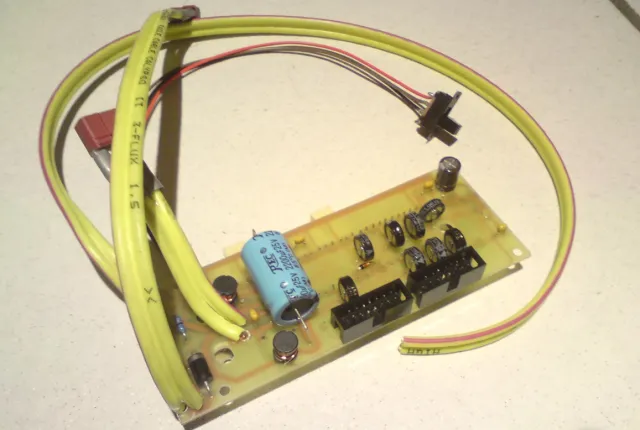

  • Hallo

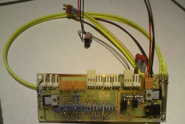

    hab wieder etwas weitergebaut an meinem TGX. Die neue Zentralplatine ist jetzt fertig einsatzbereit. Es kann mit zwei und einem Akku gefahren werden. Eine Shottky-Diode machts möglich. Dann gibt es zwei verschieden Spannungsabgriffe. Sechs Anschlüsse mit 12V das sind die dreipoligen weißen Stecker und dreimal 6V BEC zweipolige weiße Stecker. Selbstverständlich gibt es einen separaten Abgriff für den Motor über Fahrentenregler, dieser ist direkt nehen dem großen Puffer-Elko. Die vielen Widerstände sind für die LEDs. Die braunen Stecker sind für die Lichtsignale von Fahrtenregler, ML4 und Co. Die schwarzen Wannenstecker sind die Abgänge zu den LEDs. Der Schalter der auf den Bildern zu sehen ist zum ist der Ein-Ausschalter für den LKW. Damit kann er stromlos abgestellt werden.
    Hier mal die Bilder der Platine
    zum Schutz der Platine von unten habe ich ein Blech auf den Rahmen aufgeschraubt. Darüber kommt der Fahrerhausboden, auf dessen Unterseite die Platine festgemacht wird. Der Fahrerhausboden wird ebenfalls ein Alublech sein, da er als Kühlkörper für die Zentralplatine fungieren muss.
    Hier das Blech für den Schutz von unten
    Gruß Steffen
  • Gestern Abend habe ich einen Funitionstest im Leerlauf durchgeführt. Die neue Platine funktioniert einwandfrei. Die gute Laune wurde ein bisschen getrübt, da ich vergessen habe den Sammelpluspol des rechten Rücklichtpaketes anzulöten :D Wird heute Abend umgehend nachgeholt.

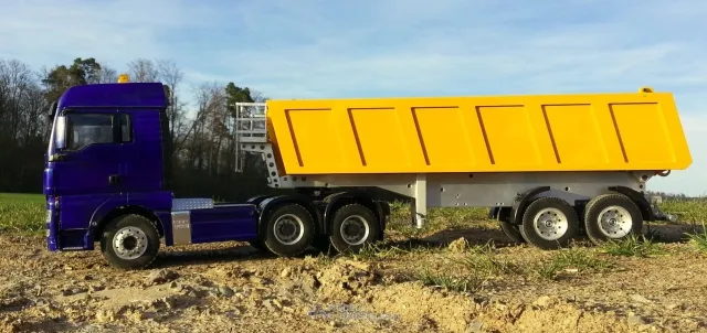

    Leider machte das Wetter einen Strich durch die Rechnung. Wir (mein Bruder und ich) mussten bis heute warten, ehe wir zu einer kleinen Ausfahrt aufbrechen konnten. Doch das Warten hat sich gelohnt, das Wetter war super (20° und Sonnenschein) und das hier kam dabei raus:
    Ich hoffe Euch gefallen die Bilder, als kleiner Ausblick steht die Kippmechanik auf dem Programm.

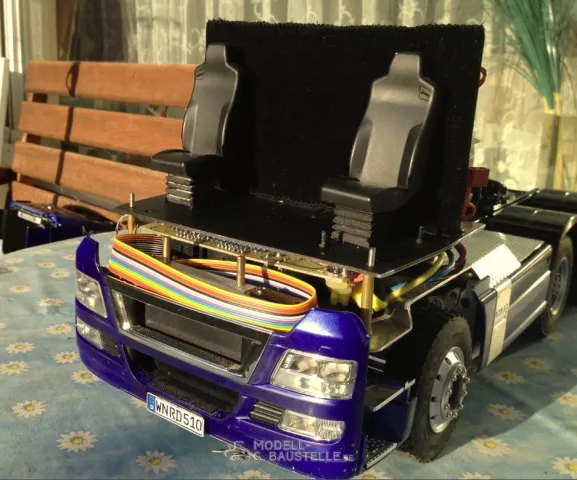

    Als zweites hab ich endlich den Kabinenboden schwarz lackiert und die Sitze montiert, die doppelte Rückwand wird mit Samt bezogen.

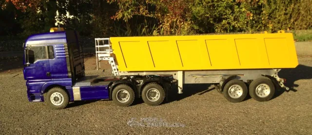

    jetzt gibt es wie versprochen ein Bild der mit Samt bezogenen Rückwand. Was zwischen die beiden Sitze als Mittelkonsole kommt weiß ich noch nicht genau, vermutlich ein Kühlfach, ein kühles Bier nach Feierabend sollte schon drin sein :D
    Als nächstes habe ich auf den Hinweis von Patrick (Rickpat90), einem Vergleich mit dem Herpamodell (1:87) und etwas Bilderrecherche auf google die Sattelplatte nach vorne versetzt. Dies habe ich realisiert, indem ich die Grundplatte zwischen Rahmen und Sattelplatte um 180grad gedreht habe. Bei den originalen 3-Achs SZM ist die Sattelplatte nicht direkt zwischen den Hinterachsen wie im Baukasten, sondern etwas nach vorne verschoben. Hier einen Seitenansicht des TGX:
    Zu guter letzt noch ein Gesamtbild mit Auflieger. Am Auflieger habe ich die Bohrung für den Königsbolzen so gewählt, damit er möglichst weit auf die SZM ragt. Dies und die versetzte Sattelplatte geben jetzt ein stimmiges mit dem Original vergleichbares Bild ab. Genug der Worte, hier das zugehörige Bild:
    Der neue Königsbolzen ist leider noch nicht über die Drehbank gewandert, ich hoffe das tut er morgen.
    Gruß Steffen

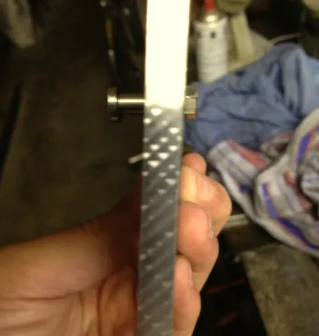

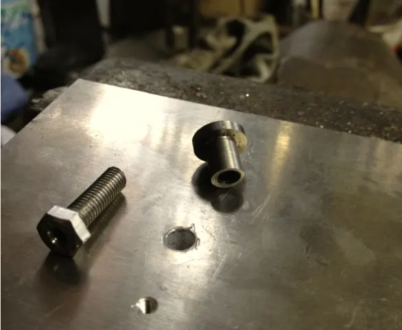

    wie erhofft haben die Materialien für den Königsbolzen den Sprung auf die Drehbank geschafft. Ich hab zuerst eine T-Hülse gedreht, mit den Maßen des Königsbolzens des Bauskasten, anschließend ein 4mm Loch durchgebohrt und ein M5-Gewinde reingeschnitten. Im zweiten Arbeitsschritt habe ich in eine M5 Sechskantkopfschraube ein 2,4mm Loch gebohrt, der 2,5mm Bohrer ist iwie abhanden gekommen :D. Zu guter Letzt, habe ich das hinterste Loch der Trägerplatte, in das der Baukastenkönigsbolzen geschraubt wird, auf 5mm aufgebohrt.
    Hier die einzelnen Komponenten:
    Zusammengesetzt wird das ganze wie folgt: die M5 Schraube wird von oben durch das 5mm Loch in der Trägerplatte gesteckt und die Hülse von unten draufgeschraubt und angezogen. Oben kann jetzt noch wie bei Servonaut ein auf die Seite gelegter U-Bügel zum befestigen der Empfangsdiode mit eingesetzt werden oder die Empfangsdiode einfach mit Heißkleber draufgeklebt werden.
    Auch hierzu ein Bild ohne Empfangsdiode:
    Als nächstes kommt die Kippmechanik und Verkabelung des Aufliegers, wenn dass dann alles funktioniert, wird der Auflieger nochmals auseinandergebaut und der Rahmen mattschwarz lackiert.
    Gruß Steffen
