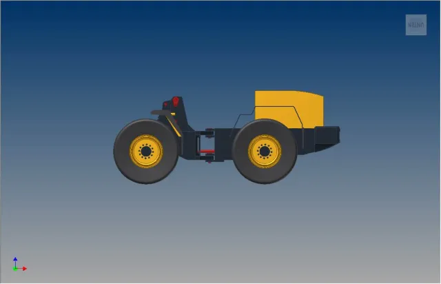

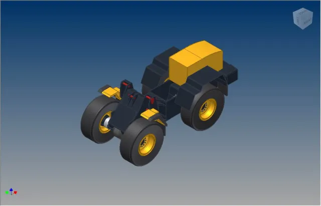

So...

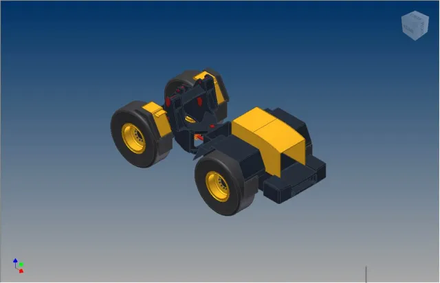

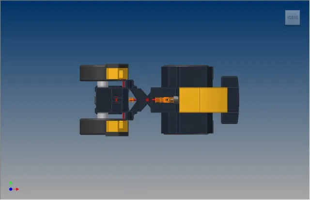

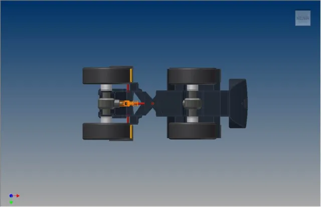

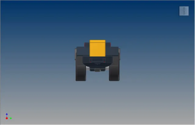

nach ein paar weiteren Stunden kam das hier raus.Man sieht schon was es genau wird!
Komatsu WA-250-5
Hervorragendes Ergebnis in CAD! Herzlichen Glückwunsch!

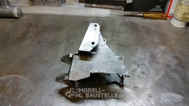

So Staub weg
Es tut sich was!!

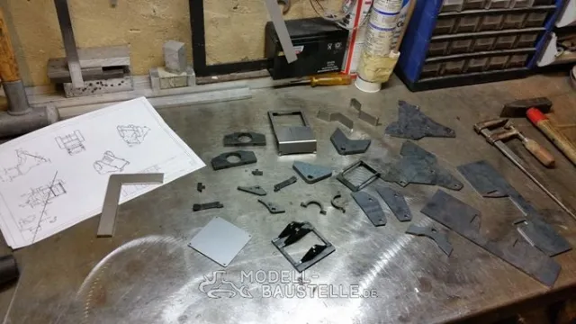

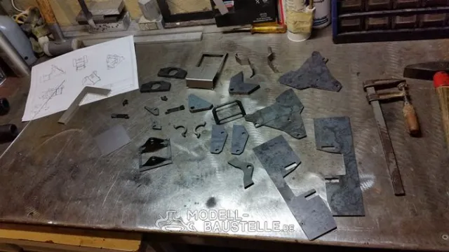

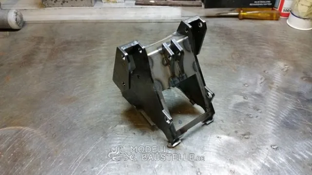

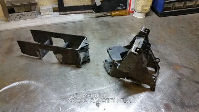

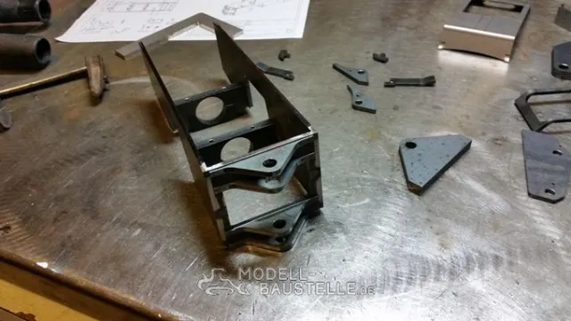

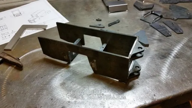

Die Teile sind gelasert und wurden mal Zusammengeschweißt.
Ja super
Gruß Kalle

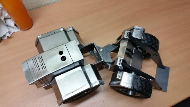

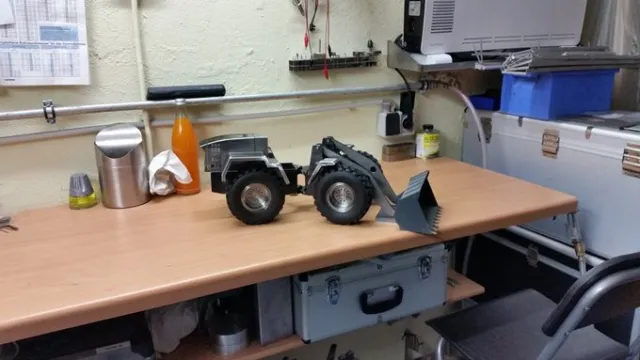

Hier noch eins zum Schluß

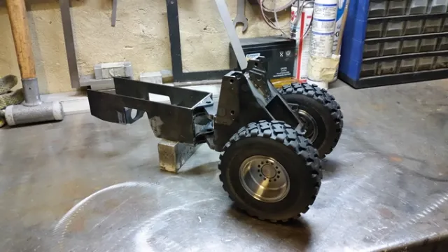

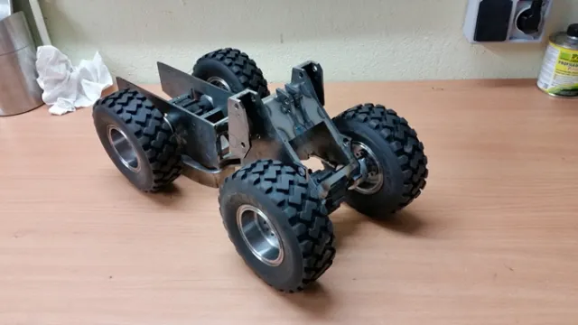

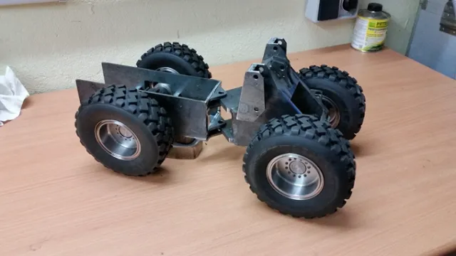

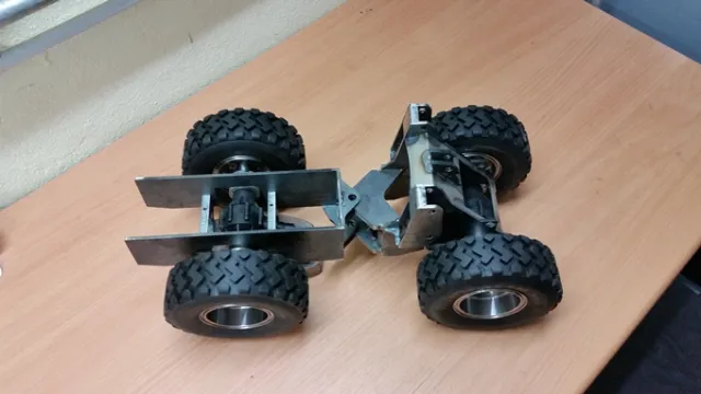

Hier mal weitere Bilder grob zusammengesetzt
Hy Thomas,
schick schick .

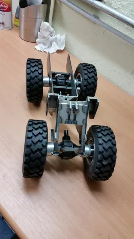

Sag mal, was sind das denn für Achsen? -
Hi Daniel!
Die Achsen sind vom Kyoschu Mad Force ,die mit Planetengetriebe umgebaut wurden.Schaue mal Seite 1 und 2
Hy Thomas,
Hmm, irgendwie übersehen...
Weißt du die Übersetzung der Achsen ohne die Planetengetriebe?
Könnte sowas für ein laufendes Projekt gebrauchen... -
Moin Daniel,
ich glaube die waren so um die 1:3, genau weiss ich das nichmehr.Ist schon paar Tage her das ich die Achsen gebaut hab.

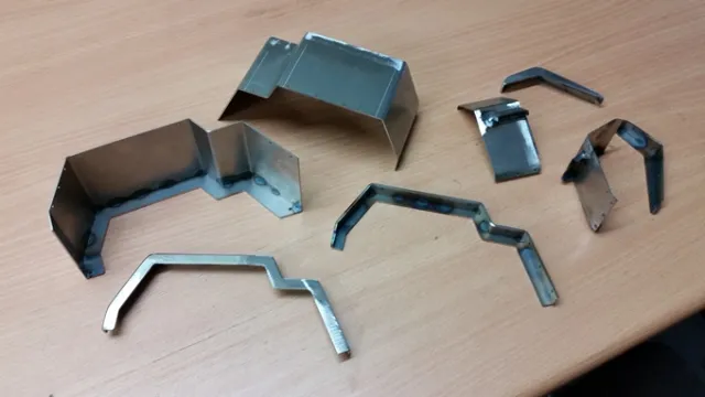

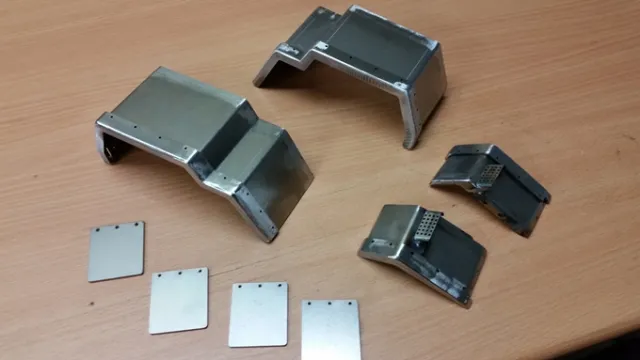

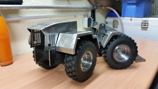

Muss ich mich mal erkunden oder frag mal den JEKAM,der hat sie auch verbaut.HIer nun die 4 Kotflügel in Einzelteilen und fertig verschweißt.
Hi Thomas,
saubere Arbeit wird sicher auch ein toller Lader. Ich bleib drann.
Thomas

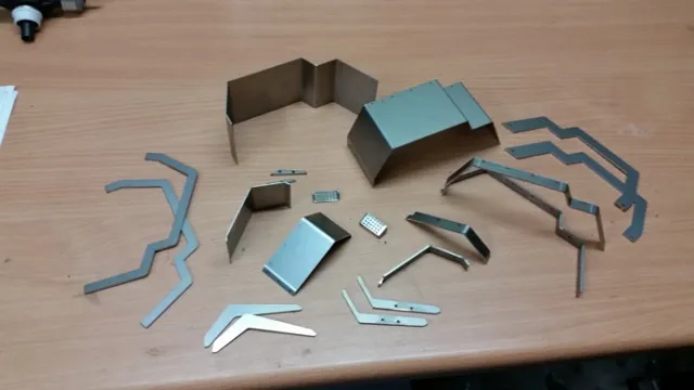

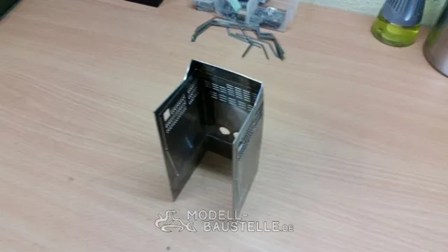

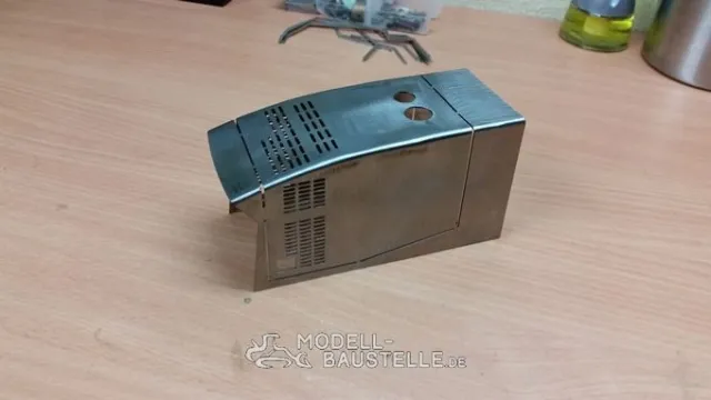

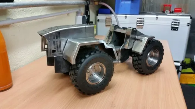

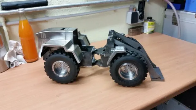

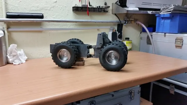

weiter gehts mit der Haube die es ein bisschen in sich hatte,das ich aber auch hinbekommen habe.Blech ist wieder 1mm Stahl.

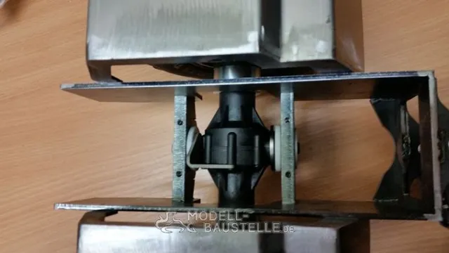

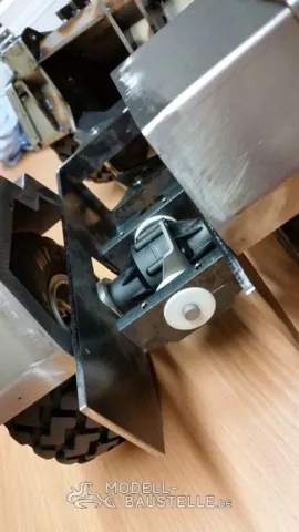

Desweiteren musste ich ja hinten noch eine Pendelachse draus machen.Da habe ich einen 2mm Blechhalter angefertigt,diesen mit den Gehäuseschrauben verschraubt und durch den angeschweißten 8mm Bolzen und den Teflonbuchsen eine Pendelachse hergestellt.Klappt Prima
Dann mal die Kötflügel angeschraubt und Haube drauf gelegt,um zu sehen wie es passt! Und......
Hy Thomas,
Könnte sowas für ein laufendes Projekt gebrauchen...Hallo Daniel!
Hier die Werte
Die Achsen sind von Kyosho und haben eine
Untersetzung von 1: 3,307.Das Planetengetriebe ist 1:5 Untersetzt ergibt
dann für die ganze Achse 1:16,5 das hört sich
gut an. -

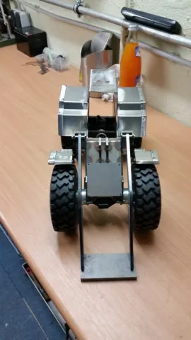

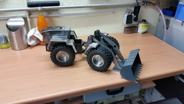

Habe mal schnell noch eine rumliegende Bruderschaufel davorgelegt.So sieht man mal wie es kommt
Ja passt , TOP .
Gruß Kalle

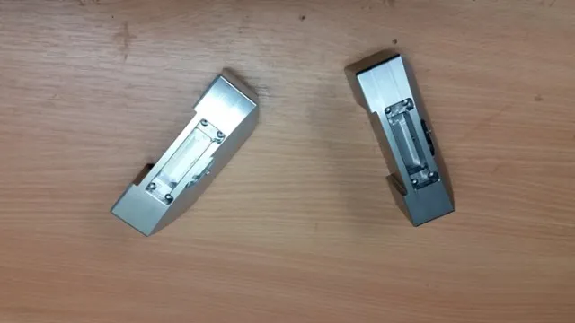

Hier ist in stundenlanger Programmier- und Fräsarbeit die Stoßstange in 3 D herausgekommen! Es wurde eine in Stahl und eine in Aluminium gefertigt,da ich mit dem Heckgewicht noch schauen muss.

Hier die Werte
gut an.Hy Thomas,
super Danke dir.
Werd da mal überlegen ob ich die verwenden kann.
Der Radi wird echt klasse, freu mich schon drauf den nächstes Jahr bei Werner zu sehen.
Weiter So! -
absolut fachmännischer Bau;) Einzig würde ich sagen der Radlader hätte noch Achsgehäuse aus Metall verdient und etwas an das Original anglehnt. Wenn ich das Heckgewicht sehe, wird das fertigungstechnisch kein Problem darstellen Aber auch so wird das ein top Modell, passt perfekt zum Volvo;)
