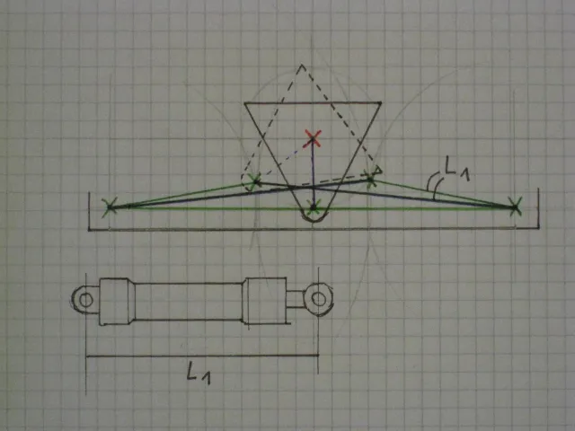

      Noch eine Frage: Wieviele zylinder würdet ihr nehmen um zu schwenken...reicht einer oder sind zwei besser?

    • Sebastian S.
      • 25. Januar 2008 um 12:22
      • #48
      Mahlzeit Damian,
      also die Originale haben eigentlich immer nur einen Zylinder... sollte auch im Modell vollkommen ausreichen, er wird ja nur gebraucht um den leeren bzw. evtl. mal den vollen Löffel in Schräglage zu bringen.

    • Damian
      Moderator
      • 29. Januar 2008 um 17:44
      • #52
      Leider gibts noch nicht grosse neuigkeiten vom Schwenklöffel.....
      ....da ich mit der planung einbischen Probleme habe :thumbdown:
      ich werde die 7/25 Zylinder von Leimbach verwenden....
      Jetzt das Problem ich schaffe es nicht wie ich die Zylinder einbauensoll damit ich den Löffel um 45Grad schwenken kann........
      Hat noch wer irgend einen Tipp oder irgend was....

    • Damian

    • Damian
      Moderator
      • 31. Januar 2008 um 20:43
      • #58
      ich habe einen weg gefunden wie den Löffel schwenke :thumbup:
      Ich werde euch auch bald noch eine Skizze zeigen ;)
      Damian
      DM-Truckmodels & more
      Swiss Scale Construction
      Komatsu PC-490
    • Damian
      Moderator
      • 31. Januar 2008 um 21:24
      • #59
      Soo ich habs geschafft :D
      Hier die skizze wie es funktionieren soll 8)
      jetzt hab ich auch einen schönen Winkel so von ca. 55Grad :thumbup:
      Noch Fragen :D
