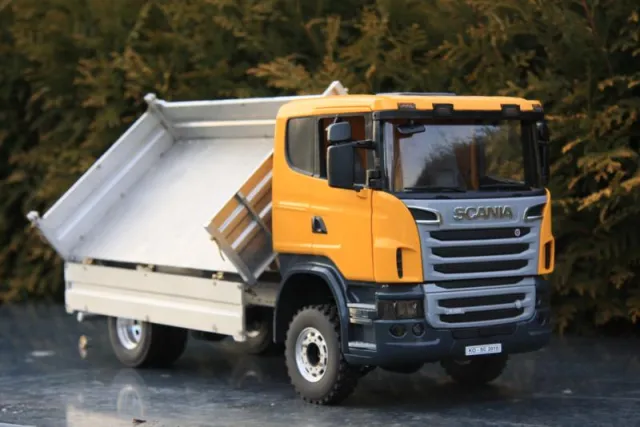

Hi Baustellenfans,
wollte nur mal anfangen den Bau eines Scania 4x4 Dreiseitenkippers vorzustellen. Eigentlich komm ich ja eher aus der Ecke des Bundeswehr-Funktionsmodellbaus, doch auch die Funktionsmodelle für die Baustelle sind äußerst interessant. Deshalb fiel die Entscheidung neben TPz Fuchs, diversen BW Anhängern und einem Bundeswehr TG-A auchmal zu versuchen ein Baustellenfahrzeug zu basteln.
Die Entscheidung einen Scania zu bauen war recht schnell gefallen, denn mit dem Bruderfahrerhaus hat man eine supergünstige Ausgangsbasis die dazu noch sehr gut aussieht und einen modernen LKW darstellt. Zweitens muss ich zugeben, dass ich die Schweden-LKWs sehr mag und auch von Berufswegen damit zu tun habe und da es kein schönes Volvo Nahverkehrsfahrerhaus gibt sollte es eben ein Scania werden.
Genug geschwafelt, los gehts!
Ausgangsbasis ist ein Osswald Rahmen mit 2 Sätzen Blattfedern höhergelegt. Manche werden sich fragen, warum ich 2 Vorderachsblattfedersätze verwendet habe. Erstens wusste ich garnicht, dass es auch einen Satz für die Hinterachse gibt und zweitens merkte ich dann im Shop von Premacon, dass es anscheinend diesen Hinterachskit nur für die normale Fahrgestellhöhe gibt.
Ein paar Löcher gebohrt und es passte:
Vorne sind die Federn unter den Rahmen verlegt worden, damit man den Lenkeinschlag voll ausnutzen kann:
Hinten ganz normal:
Dann kam das Thema Motorenbau. Der Truckpuller sollte mit dem Vorsatzgetriebe des Conrad Getriebemotors verbunden werden:
Vorher:
Nachher, sogar noch etwas Baulänge eingespart (siehe die kleinen Messinghülsen auf dem Bild zuvor):
Dann musste eine Halteplatte für den Motor aus 0,8mm Messing gebaut werden:
Von unten mit eingesetztem Motor:
So sitzt der Motor im Rahmen:
Das wars im wesentlichen für den heutigen Regen-/Basteltag.
Grüße, Christian
Scania 4x4 Kipper
Christian -
5. Mai 2012 um 20:19
Hi,
heute ging es etwas weiter. Gestern, nachdem ich mit basteln fertig war, fiel mir etwas an den Federpaketen auf. Die Federschäkel standen allesamt nach vorne und das obwohl ich das vordere Federpaket nach Bauanleitung eingebaut hatte. Hinten war natürlich das gleiche Schauspiel, denn ich bohrte die hinteren Löcher nach dem Bohrbild aus der Anleitung. Doofe Sache das ganze und ich hab mich auch etwas drüber geärgert. Ich hätt es eigentlich besser wissen sollen, denn bei den Originalen stehen die Schäkel auch nach hinten.
Also nochmal fix alle 4 hinteren Federböcke um ca 7mm weiter nach vorne versetzt:
Dann wurde der Hilfsrahmen mit den Kipplagern aufgesetzt, der Unterfahrschutz montiert und die Kippbrücke etwas weitergebaut:
Mal die Kippbrücke schnell draufgesetzt:
Am Fahrerhausunterteil wurden ein paar Durchbrüche reingesägt, hier etwas ausgeklinkt und da etwas rumgefeilt:
Nun kann man das Teil einfach von vorne aufschieben, natürlich muss es noch entsprechend befestigt werden. Aber sitzt schonmal ganz gut:
Und zum Schluss nochmal eine kleine Stellprobe mit Holzfahrwerk, grob zusammengesteckter Fahrerhausrückwand mit Dach und 2 Rädern:
Grüße, Christian -

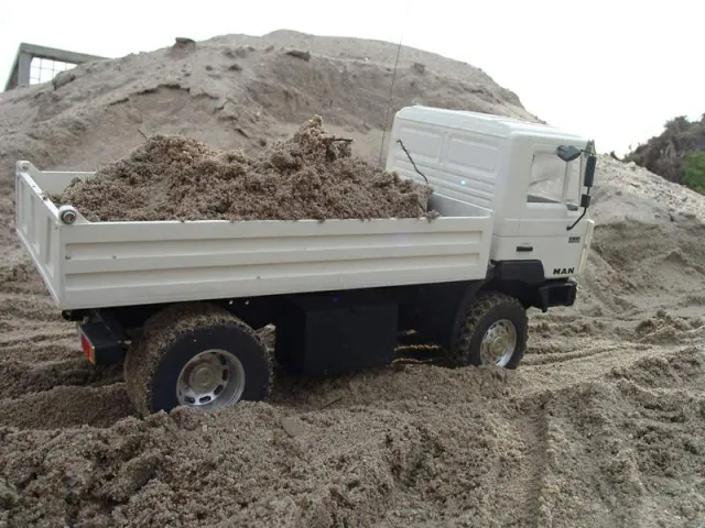

Hallo Christian, warum unbedingt robbe Achsen, ich habe in meinem Actros losi Achsen verbaut, sind eine billige Alternative und funktionieren super.
Hier mal ein aktuelles Bild vom derzeitigen Baufortschritt.

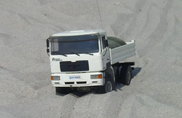

Gefällt mit sehr gut, baue gerade in etwa den selben Truck wie du. Zur inspiration
