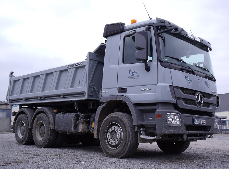

So wollte hier mal die Neue Hütte zeigen die ich bei Eblöd ersteigert habe.Selber eine komplett umzubauen war mir dann doch etwas viel arbeit weil ich das ja selber schonmal gemacht habe. Zwar war noch viel arbeit dran aber der Grundumbau war schonmal gemacht und es hat sich gelohnt.
Hallo Sascha,
gefällt mir ![]()
bin gespannt wies weiter geht.
Servus, ![]()
Sieht ja schon ganz gut aus, aber mit der grauen Farbe musst du den vorderen Kotflügel am Fahrerhaus noch nachahmen. MP1 und MP3 unterscheiden sich dort ein wenig, hier mal ein inetwa Vorbild:

Danke Danke.
Mit dem Lackieren bin ich noch lange nicht fertig weil ja noch an der Fensterscheibe unten schwarzmatt lackiert werden muss.
