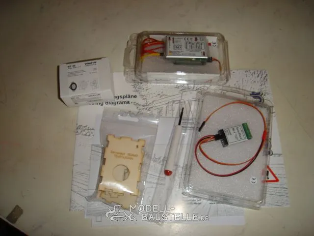

  • Heute ist fast schon Weihnachten.
    Der Weihnachtsmann in gelb :kratz: :ironie: hat mir ein Päcken von Servonaut gebracht.
    Jetzt wird erst mal alles eingebaut :wie geil;
    Gruß Christian
