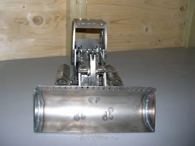

Kuckst Du...
Es gibt wieder neues zu sehen, Dirk hat mir gestern mal die Schaufel geschweist und ich hab heute alle Bohrungen ausgerieben für die Bolzen.

Hallo Bernd,
sag mal, wie breit ist den die Schaufel?
Die Schaufel ist 22cm breit, es wird anber noch das ein oder andere verändert.

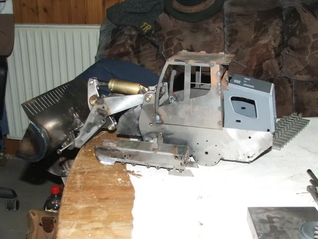

Tach auch,
habe heute mal den Prototypen der Haube gefertigt...Es fehlen ja noch viele Details dran, aber es ist ja wie gesagt nur mal ein Versuch...

Hier mal Bilder mit Haube und Schaufelzylinder
So langsam kommt ihr ja zum Ende
bis Sinsheim habt ihr ja noch fast einen Monat Zeit
Alter, Alter... pflege mal unser Baby einwenig besser... der Kübel rostet sonst noch weg
Haube scheint auch zu passen...

Alter schwede, das ist ja mal ein mächtiger Zylinder
Wisst ihr schon mit wieviel Bar ihr die Raupen betreiben wollt?
Das gibt sicher ne mächtige Ausbrechkraft an der Schaufel und damit viel Spaß in der Erde
