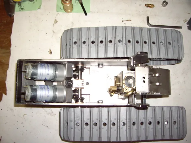

HI Bernd und Jodie
Ich hoffe Ihr bringt das Sahnestück mit nach Sinsheim.
Bei Silvano hätte die Raupe in Sinsheim sogar schon Farbe oder wäre schon vorher wieder verkauft
Gruß Amadeus
das glaube ich ja auch fast....
zumindest das mit dem Lack ![]()
Nix für ungut Silvano

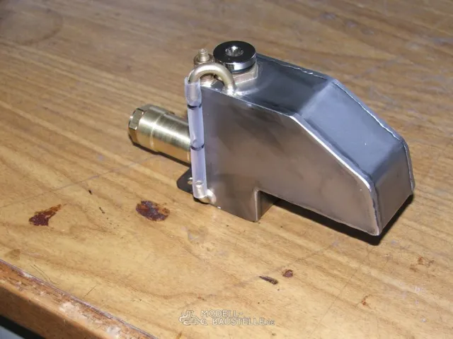

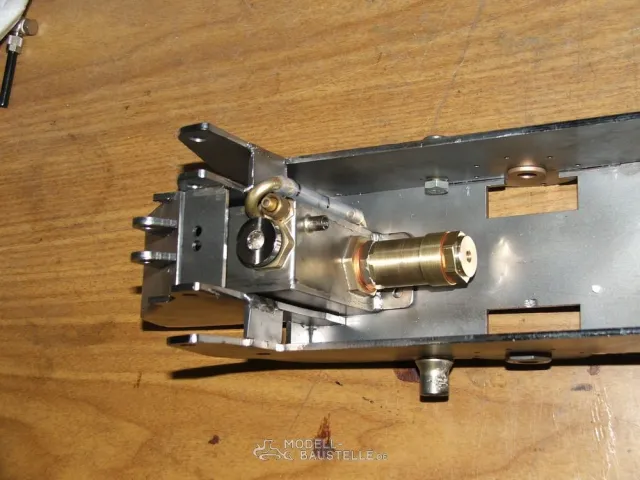

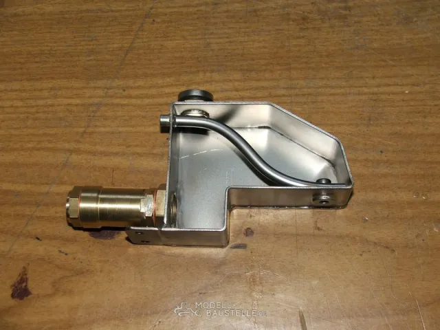

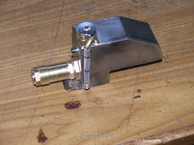

es geht weiter mit dem Hydrauliktank aus Edelstahl .
In dem Messingrohr ist der Filter drine.
Moinsen,
ich bin begeistert... ![]()
Jetzt glaube ich ja auch langsam daran, das die bis zum Forumstreffen laufen ![]()

Aber sag mal, Bernd
Wofür ist das Edelstahlrohr quer durch den Tank???
Hi,
das Röhrlein ist da um das zurückfliesende Öl unterhalb des Ölspiegels in den Tank zu lassen, damit das Öl nicht aufschäumen kann ![]()
genau so síehts aus ![]()

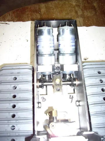

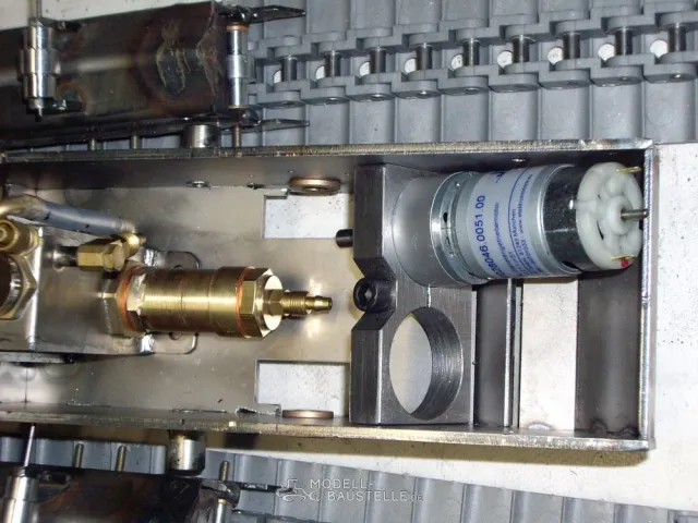

Hallo ,
hier hab ich mal Bilder von der Motorhalterung
moinsen,
na, ich würde sagen... da hat er mal wieder gute Arbeit geleistet ![]()
Wird aber denn noch ganz schön Eng in der Kiste....
Hallo Jo,
viel Platz bleibt jedenfals nicht
aber wir werden wohl alles unter bekommen ![]()

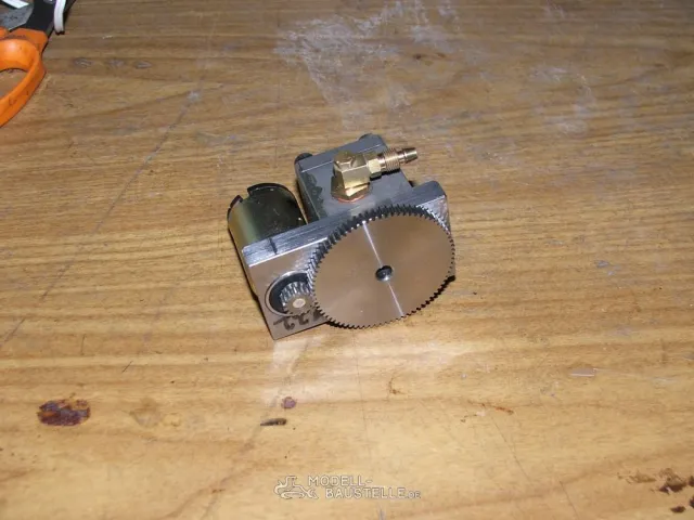

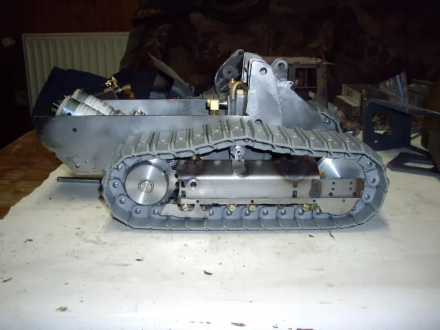

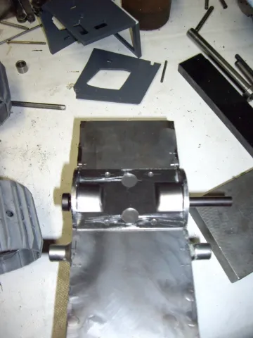

Hallo, auch bei der Raupe geht es ständig weiter.
Das Blech für die Abdeckung der Zahnräder ist fertig es würde über eine Matritze tiefgezogen,
Des weiteren ist der Motorhalter fest eingebaut und die Welle hat einen Lagerbock mit Ölspeicher bekommen, so wird auch immer gut geschmiert. ![]()
Tachchen...
Die Idee mit dem Ölspeicher ist auch genial... das sollte passen ![]()

Mahlzeit Bernd,
echt saubere Arbeit.
Der Lagerblock von den Motoren sieht super aus und die Idee mit dem Öler ist auch spitze!

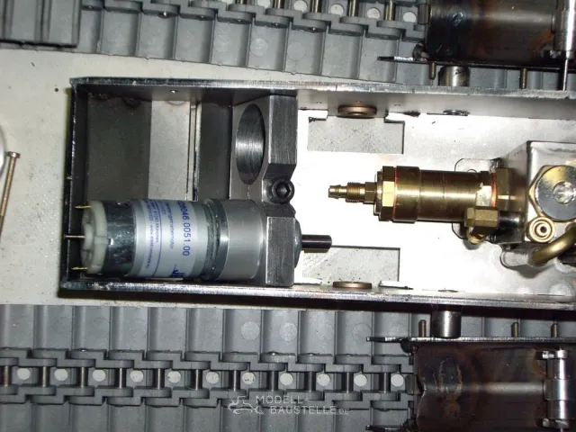

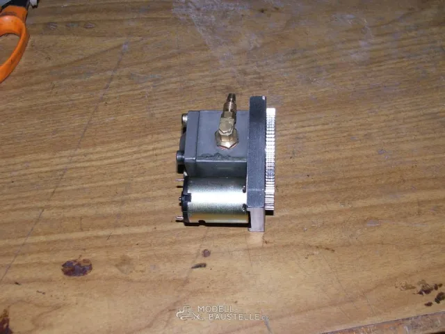

So die Pumpen Motor Einheit Jung 4000 mit Igahashi Motor , ist mal ein Versuch müße eigentlich bis 20 Bar gut funktionieren.
hallo bernd ,
sieht gut aus deine halterung für die pumpe,ich mach mir deswegen noch einhaufen gedanken und du hast da eine ganz einfache und simple lösung.
wie hast du denn das große zahnrad abgefangen und wie hoch ist die untersetzung hast du die orginal kupplung verwendet.?
kann ich mir ja bei dir die halterung und zahnräder bestellen und kann somit das thema abhaken.
gruß wolfgang
Hallo Wolfgang,
Die Wellen sind alle Kugelgelager, bei dem System brauchst du keine Kupplung.
Übersetzung ist 1-5, aber wie gesag es ist nur ein Versuch, die Pumpe läuft, nur bis jetzt noch ohne Druck.
Zahräder bekommst du bei Mädler und die Halterung kann ich dir leider nicht machen ich hab eben keine Zeit.
