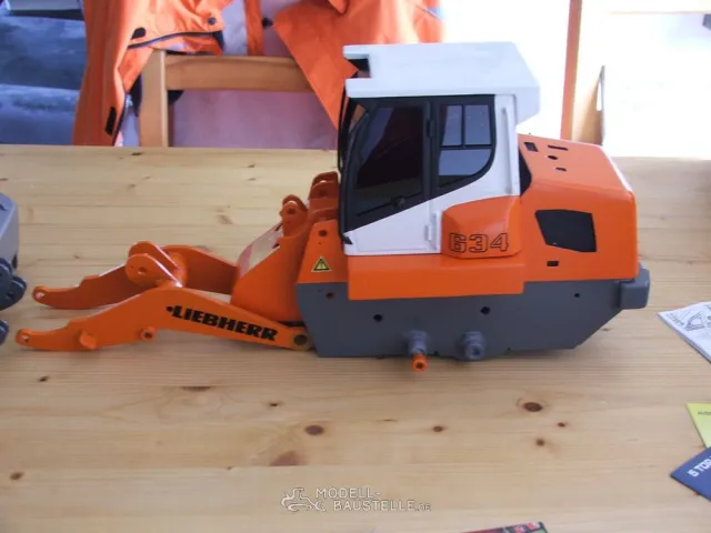

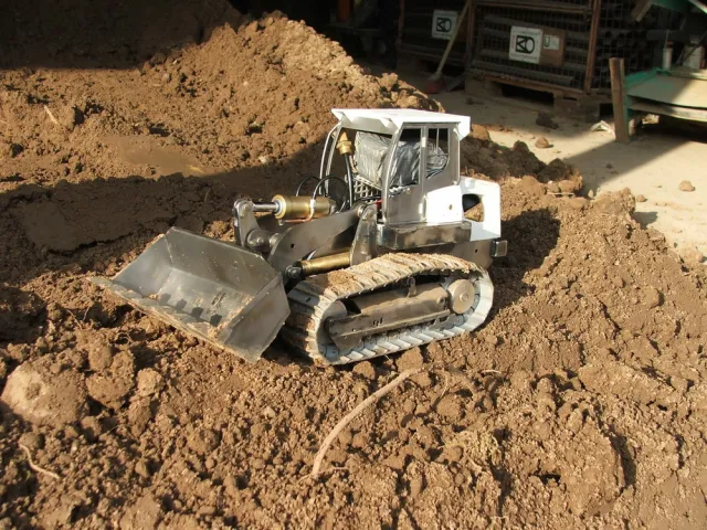

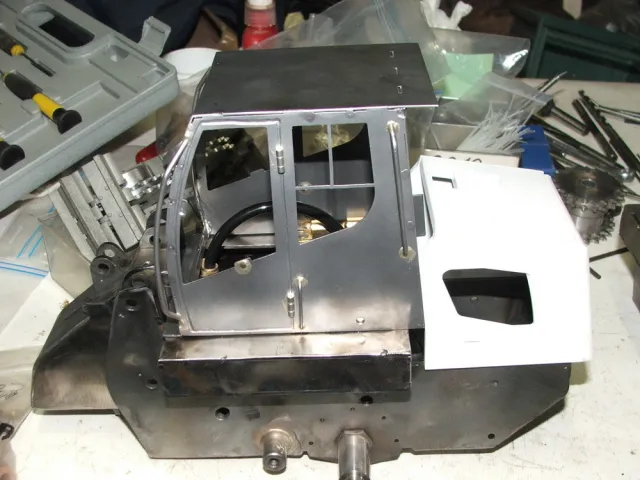

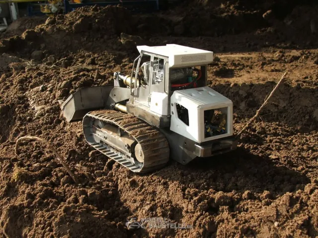

Hallo, an der Raupenkabiene hat sich was getahn und zwar haben wir eine Kontur eingefrast und die Haltegriffe angelötet
Liebherr LR 634 Litronic

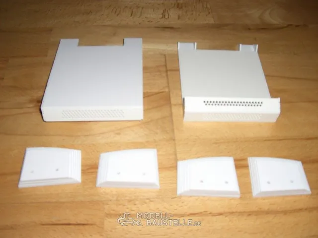

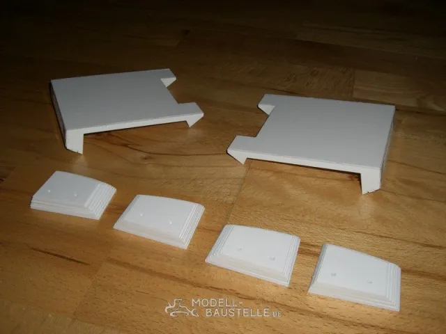

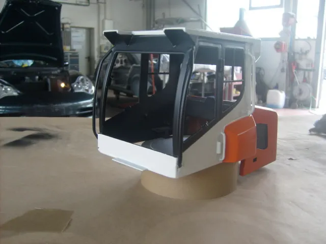

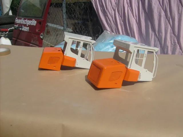

Hallöle,
so, nun bin ich auch mal in die Gänge gekommen und habe das Kabinendach mit der Klimaanlage gebastelt.
Auch die Seitenteile wie Tank sind nu fertig. -
Hallo Jo,
schaut echt gut aus, jetzt aber schnell in die Post damt.
ist schon mit dem Rest verpackt....
Geht vielleicht heute noch raus :D..... vielleicht... -

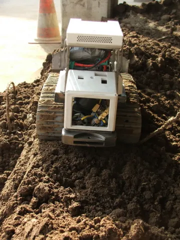

So die neuen Getriebemotoren sind jetzt eingebaut und die Kunsstoffteile von Jo sind angebaut .
Die Laderaupe hat jetzt richtig kraft und die Ketten sind nicht mehr zu stoppen.
Hallo Hiab,
deine kleine Raupe sieht auch immer besser aus richtig zum verlieben.
Wie schwer ist die Kleine denn jetzt??
Hallo Hendrik,
die Raupe hat etwas mehr als 12 Kg.
Das geht ja noch an Gewicht.
Wir haben jetzt die 37mm Getriebe von Ott im Bagger.Daran hab ich 12V Truckpuller geflanscht.Ich hatte mir noch mehr erhofft.Bei 11Kg Unterwagengewicht und 23KG auf der Oberwagenplatte.Fährt zwar aber mir eigentlich immernoch zu schwach.
Also würden eure Motoren in unserem Bagger wohl auch nix reißen
Hallo Hendrik,
das kann ich dir leider auch nicht sagen, ich habe die Raupe noch nicht so ausgibig getestet.

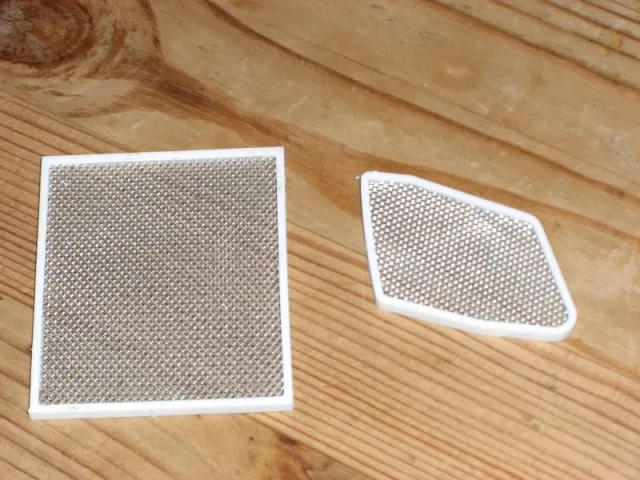

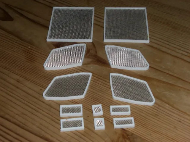

Moin, moin,
so langsam geht´s mit unseren Raupen zum Endspurt.Gestern habe ich Lüftungsgitter zusammengefummelt.... wenn die eingesetzt sind, geht´s ans lackieren....
Ein richtig geiles Gerät!
Hey und da Jo kann ja doch PS fräsen
Hallo Jo,
schaut gut aus
seh zu das du die Teile zu mir schickst
Babbel....
ich mach heute noch die Trittstufen und dann geht morgen das Zeug´s zu Dir... -

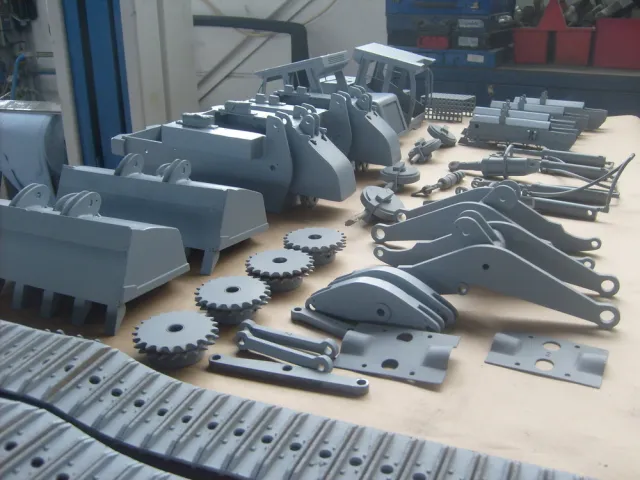

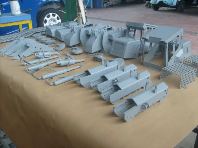

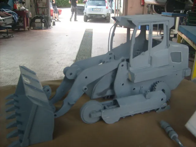

nach ausgibigen Tests haben wir die Laderaupen jetzt zum Lackieren gegeben.
Demnächst gibts dann Bilder von den lckiertn Raupen
Servus,
ich bin schon sehr, sehr gespannt wie sie dann im lackierten Kleid in unseren Firmenfarben aussieht

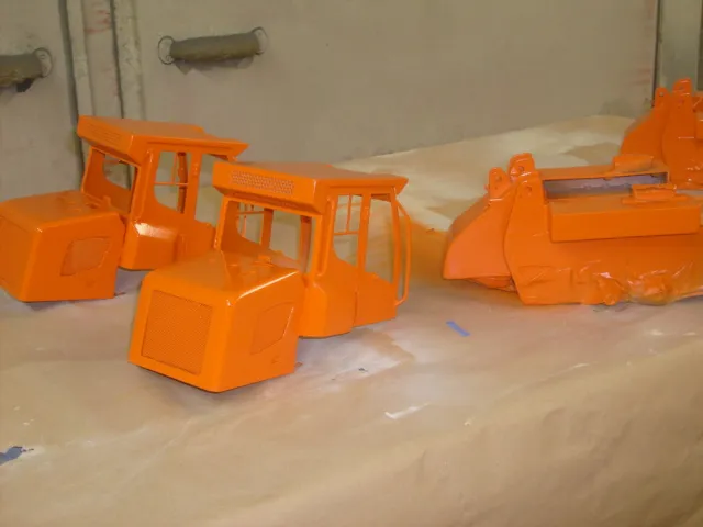

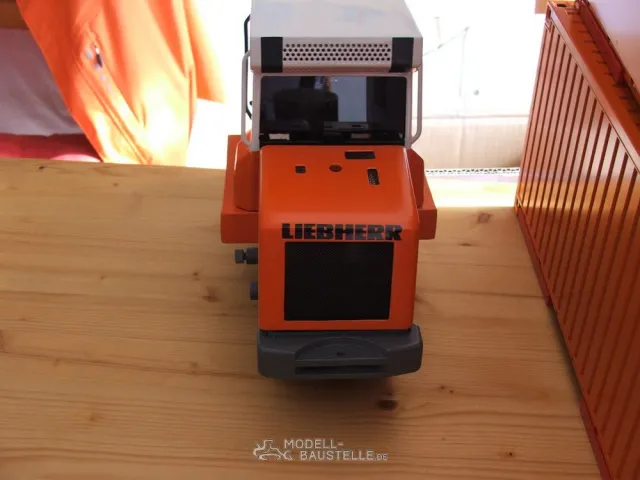

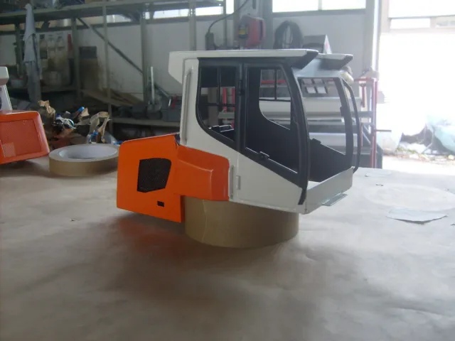

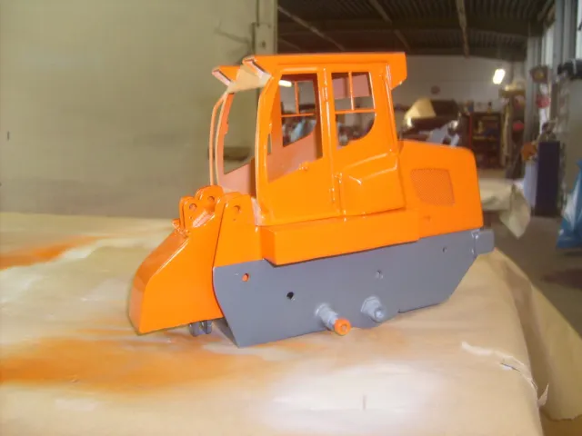

Die Laderaupe ist vom lackieren zurück und ein paar Bilder von den Arbeitsgängen hab ich auch bekommen.
und noch ein paar Bilder
Aufkleger hat sie auch schon bekommen . -
