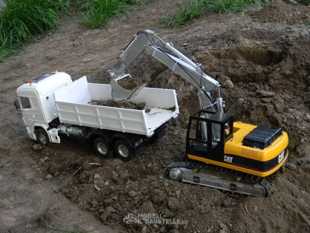

Kurze Frage hat jemand erfahrungen mit dem Verstellausleger von der Firma CG Model????
http://www.cg-modellbau.de/epages/6218351…er_Kettenbagger
Möchte einen Bruder umbauen mit CTI Zylindern.
Besten Dank für ein Feedback
Grüsse Yves
Verstellausleger CAT Kettenbagger
Ist leider viel zu schwach der Ausleger.. Hatte ihn selbst verbaut an meinem Bruder Bagger und er musste komplett überarbeitet werden..
Super! Besten Dank für deine schnelle Antwort!
was musstest Du überarbeiten? hast Du evtl. Details?
Grüsse Yves
Eigentlich alles .....
Sind einfach viel zu dünne Materialstärken und Bleche...Mal davon abgesehen, dass es einfach viel zu weiches Alu ist...
Ich für meinen Teil würde mir den Ausleger nicht mehr holen..
Ok.... Hast du den Ausleger dann verstärkt? Oder neu aufgebaut? Hat evtl. Noch jemand Erfahrungen mit diesem Ausleger?
Also ich hab den Verstellausleger so wie Günter hin jetzt wieder verkauft (meiner ist noch die ältere Version) und ich kann micht nicht beschweren, obwohl
die Hydraulik stärker ist als die Leimbachkomponenten.Viele Grüße Sebastian
also Du Sebastian würdest ihn wieder kaufen? hast du Bilder deunes Modelles?
Also ich würde das Set wieder kaufen, leider weiß ich aktuell die Änderungen zu meinem Arm nicht, müsstest mal bei Günter fragen was er verbessert hat
Hier der Link zu meinem Modell:
[1:16] Vorstellung Cat Mobilbagger (Bruderumbau)Sebastian
Hi
Mein Umbausatz läuft jetzt schon seit ein paar Jahre. Ich betreibe den Mobilbagger mit ca 18 Bar. Zuweichen Armen kann ich nicht bestätigen und ich schon den Bagger bestimmt nicht. Habe alles mit Uhu300 im Bachofen gebacken. Würde den Bausatz wieder kaufen. Habe auch einen aus der ersten Serie. Unten ist ein Link zu Bilder vom Bau.
Gruß Dirk
Muss dabei sagen da ich damals noch Anfäger war hab ich außer den beiden Zylinderaufnahmen am Stiel und Verstellausleger nix verklebt sonder nur mit den Abstandsbolzen verschraubt und es hält (zu Glück)
Sebastian
